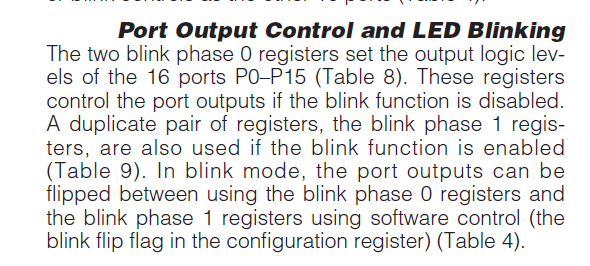

ich möchte einen MAX7313 (Port Expander) über I2C ansprechen.
Für den Anfang möchte ich einfach alle Ports als Ausgänge konfigurieren
und dann auf Low schalten.
Dazu habe ich dieses kleine Skript geschrieben.
#include <Wire.h>
#define SDA 21
#define SCL 22
void einschalten(void);
void setup() {
  Serial.begin(115200);
  Wire.begin(SDA, SCL, 100000);
void loop() {
  for(int i=1; i<=255; i++){
    Wire.beginTransmission(i);
    Wire.write(0x06);               //Port Konfiguration P7-P0
    Wire.write(0x00);               //Ports sollen zu Outputs werden
    Wire.write(0x02);
    Wire.write(0x00);
    Wire.endTransmission(true);
    delay(100);
    if(i==255){
      Serial.println("neuer Durchlauf");
mit einem Scanner habe ich den Expander bereits gefunden, da hatte er
die Adresse 0x28 (A0 auf SCL, A1 und A2 auf GND) die Adresse scheint
also richtig zu sein. Wenn ich die Adresse direkt eingebe passiert aber
auch nichts, deshalb die Schleife.
Im Datenblatt habe ich dann gelesen, dass immer zuerst das Command Byte
gesendet werden muss um fest zu legen in welches Register geschrieben
werden soll, dafür das 0x06.
Mit 0x02 will ich dann auf das Blink phase 0 Register zugreifen, dieses
sollte nach dem Datenblatt für die Output logik Level zuständig sein
wenn die Blinkfunktion deaktiviert ist.
SCL und SDA habe ich auch bereits an ein Oszi gehängt, diese senden
auch.
Der Expander reagiert aber überhaupt nicht.
Kann mir jemand weiterhelfen?

von Joe F. (easylife)
Trenne mal die 2 Register writes.
Ansonsten macht dir das etwas eigenwillig implementierte
"auto-increment" einen Strich durch die Rechnung.
    Wire.beginTransmission(addr);
    // evtl. delay hier
    Wire.write(0x02);
    Wire.write(0x00);
Hast du denn jetzt mal ausprobiert, deine Register-Writes in 2 Portionen
aufzuteilen?
Hintereinander 2 Writes auf 2 unterschiedliche Register funktioniert so
nicht, stattdessen macht das IC ein "auto-inkrement", wobei da je nach
Register auch mal ein Decrement stattfindet...
Beitrag "Re: I2C Expander reagiert nicht"
