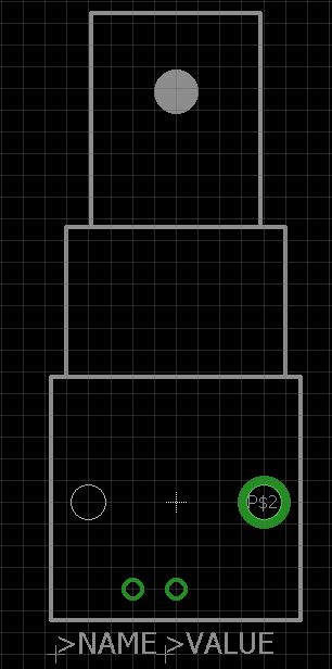

Guten Abend,
ich würde gerne in Eagle den BNC-Winkeladapter aus der Con-Coax library
mit GND Verbinden. Wisst ihr wie das am einfachsten gehen würde? Habe
mal einen Screenshot angefüht, beim linken Pin ist dargestellt wie ich
es mir vorstelle, weiß nur eben nicht ob das so richtig ist, da ja eine
Bohrung darunter liegt.

c3c schrieb:
> Habe mal einen Screenshot angefüht, beim linken Pin ist dargestellt wie ich
> es mir vorstelle,
Bist du sicher, dass der Hersteller der BNC-Buchsen da mitspielt?
Bei den BNC-Buchsen, die ich kenne, stecken der linke und der rechte
Stift im Kunststoffblock. Da kannst du anschließen, was du willst.
> mit GND Verbinden.
Üblicherweise zieht man eine Leiterbahn bis zum Pin oder legt ihn in ein
Gnd-Polygon (mit Thermal).

Jup habs nachgemssen, es ist tatsächlich GND an den Pin.
Wie bekomme ich die Bohnung denn weg ? ich will ja quasi die Bohrung
durch ein Via entsprechender Größe ersetzen.
