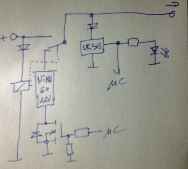

Hallo und einen guten Morgen,
man möge mir den "Schaltplan" verzeihen, aber ich denke, man kann
erkennen, um was es geht.
Links oben wird eine Spannung angelegt, das Relais zieht an und versorgt
den Spannungsregler in der Mitte oben. Dieser versorgt einen uC (und
eine LED), der dann den FET unterhalb des Akkus ansteuert. Wird nun die
anfangs erwähnte Spannung abgeschaltet, fällt das Relais ab und der Akku
übernimmt die Spannungsversorgung. Ja es sind Kondensatoren vorhanden,
die die Relais-Umschaltzeit von ca. 4ms überbrücken. Sinn und Zweck der
Aktion: Der uC soll seine eigene Versorgungsspannung abschalten und nur
durch anlegen der Eingangsspannung aktiviert werden können.
Nun der Haken: da der Akku keine Last sondern eine Spannungsquelle ist,
macht mir die Bodydiode des FET einen Strich durch die Rechnung und
leitet. D.h. sobald ich den Akku anschliesse, hat der Spannungsregler
eine Eingangsspannung und die LED leuchtet.
Ok, dachte ich mir, mein Denkfehler .... FET durch einen NPN-Transistor
ersetzt. Aber auch dann ist nach Anklemmen des Akkus sofort die LED
eingeschaltet. Ok beim FET seh ich das noch ein, aber bei einem NPN? Wo
ist mein Denkfehler? Ist die Schaltung noch zu retten (Platine liegt
bereits vor)?
Gruss
Harry
Sorry, halte die Schaltung für Murks.
Wenn dem µC der GND entzogen wird, so liegen alle Pins auf dem Potential
der Versorgungsspannung. Und was ist der Effekt? Der Transistor wird
leiten.
Peng.
OP
> leiten.
Wenn ich dem Akku den GND entziehe (und nur dem Akku) hat die Schaltung
keine Spannung mehr. Oder nicht?
@Peter: leider zu aufwendig
@A.K.: ok danke. Dann überlebt der NPN das auch nicht? BC547
ohnename schrieb:
> Einfach Source und Drain des MOS-Fets vertauschen
Weil aber nicht der GND sondern der Minus Pol des Akkus der negativste
Punkt der Schaltung ist kann man den uC nicht direkt ans Gate legen. Man
braucht noch einen Pegelwandler.
Das wird nicht reichen.
Der Punkt ist: Du nimmst nicht dem Akku seinen GND weg, sondern allen
anderen Teilen. Denn der Akku ist die Spannungsquelle. Du hast dich
selbst durch die Anordnung in der Zeichnung verwirrt:
VDD  +--------+
     |     ___|___
     |    |  µC   |-----[===]---+
     |    |_______|             |
Akku |        |                 |
     |        |     Transistor
GND  +--------+
Wenn man das so zeichnet, sollte klar sein, dass bei Verwendung eines
N-MOS der Drain Anschluss nach unten gehört - also anders als ein deinem
vorgestelltem Entwurf.
Aber:
> leiten.
Denke nochmal darüber nach, während du auf meine Skizze schaust. Selbst
ein anderer Transistor-Typ würde hieran nichts ändern. PENG hat schon
Recht.
Langer Rede kurzer Sinn: Du musst das mit zwei Transistoren machen.
Zum Beispiel so:
http://c-kolb.bplaced.net/projekte/elektronik/grundlagen/transistor/npnpnp.png
Im übrigen kann ich nur dringend dazu raten, niemals die GND Leitung zu
schalten, weil man sich dabei allzu leicht verzettelt.
OP
Es hatte schon einen Grund, wieso ich GND geschaltet habe: am Plus des
Akkus hängt noch eine Ladeschaltung und ein Spannungsteiler um die
Akkuspannung zu messen.
Ich hab jetzt einen P-Kanal (dessen Gate über einen NPN+R auf Masse
gezogen wird) am Plus hängen. Ich werde sehen, ob ich über diesen den
Akku auch laden kann .....
Danke an alle :-)
