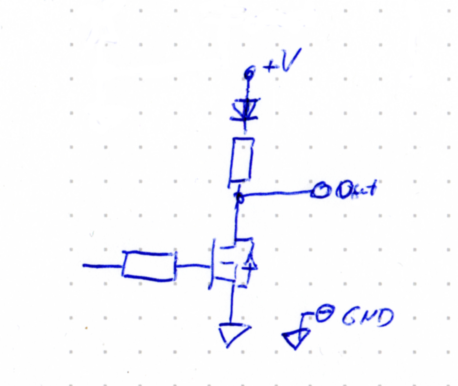

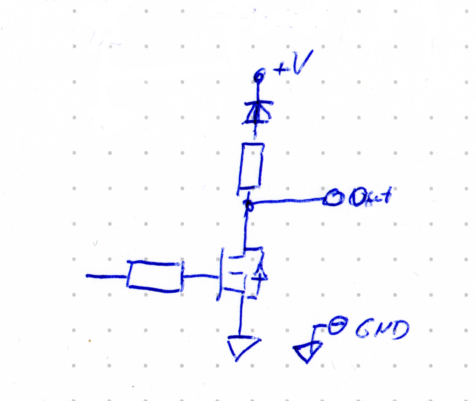

Ich will einen "open drain"-Ausgang machen (siehe Skizze). Wird an
diesen eine negative Spannung angelegt, oder die Last kurzgeschlossen,
wird der MOSFET dies unweigerlich mit seinem Ableben quittieren.
In der "Literatur" (Google) finde ich als "failure mode" gegen Überlast
nur Kurzschluß zwischen Source und Drain. Heißt das, daß ich mich darauf
verlassen kann, daß der Mikrocontroller am Gate geschützt ist, wenn der
FET stirbt, z.B. wegen zuviel Strom oder -50V an "Out"?
Edit: Hoppla, das erste Bild war falsch. Leider kann ich es nicht
löschen.
#6022652
Nein, denn das Gate ist sehr dünn und mal ganz sicher NICHT als
Schutzisolation zu gebrauchen. Manchmal hält es, meinstens gibt es aber
auch einen Kurzschluß zum Gate, wenn der MOSFET durchbrennt, denn
schließlich hat der Chip dann mehrere hundert °C!!!
