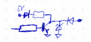

ich suche gerade nach Informationen, was mit einem Bipolartransistor
passiert, wenn der Kollektor mit der "falschen" Spannungspolarität
beaufschlagt wird, also bei NPN mit einer negativen Spannung.
Bei einem MOSFET leitet dann die Substrat-Diode. Was passiert bei einem
Bipolartransistor? Ist er einfach ein Transistor mit deutlich
schlechteren Werten? Und überlebt er die gleiche "Collector-Emitter
Breakdown Voltage" wie im Vorwärts-Modus? Oder gibt es einen Parameter
im Datenblatt, der das beschreibt, was er in diesem Zustand überlebt?
Kurz: Ich will wissen, ob ein Ausgang, der wie auf der Skizze im Anhang
aufgebaut ist, gegen die Einspeisung einer negativen Spannung geschützt
ist.

Bis -6V hält er auf die Art aus.
Er wird bei negativer Spannung aber nicht ganz gesperrt sein, es sei
denn, die Diode ist eine Schottky.

Okay, also quasi nichts im Vergleich zur Vorwärts-Spannung von 80V. Was
ist der Grund? Die Diodenstrecke zwischen Basis und Emitter?
Den Open-Collector-Ausgang mache ich jetzt wie im Anhang, wobei ich mir
noch nicht sicher bin, ob die TVS-Diode überhaupt notwendig ist. Ich
habe zumindest keine Quelle gefunden, dass die Emitter-Kollektor-Strecke
ESD-anfällig sei.

Genau, die hält nur ca. 6 V aus. Mit einer Strombegrenzung kann man die
B-E-Strecke auch als Z-Diode benutzen. Damit wird sie aber geschädigt
und die Stromverstärkung des Transistors ist  irreversibel gesunken.
Wurde (wird?) in integrierten Anordnungen so benutzt.
