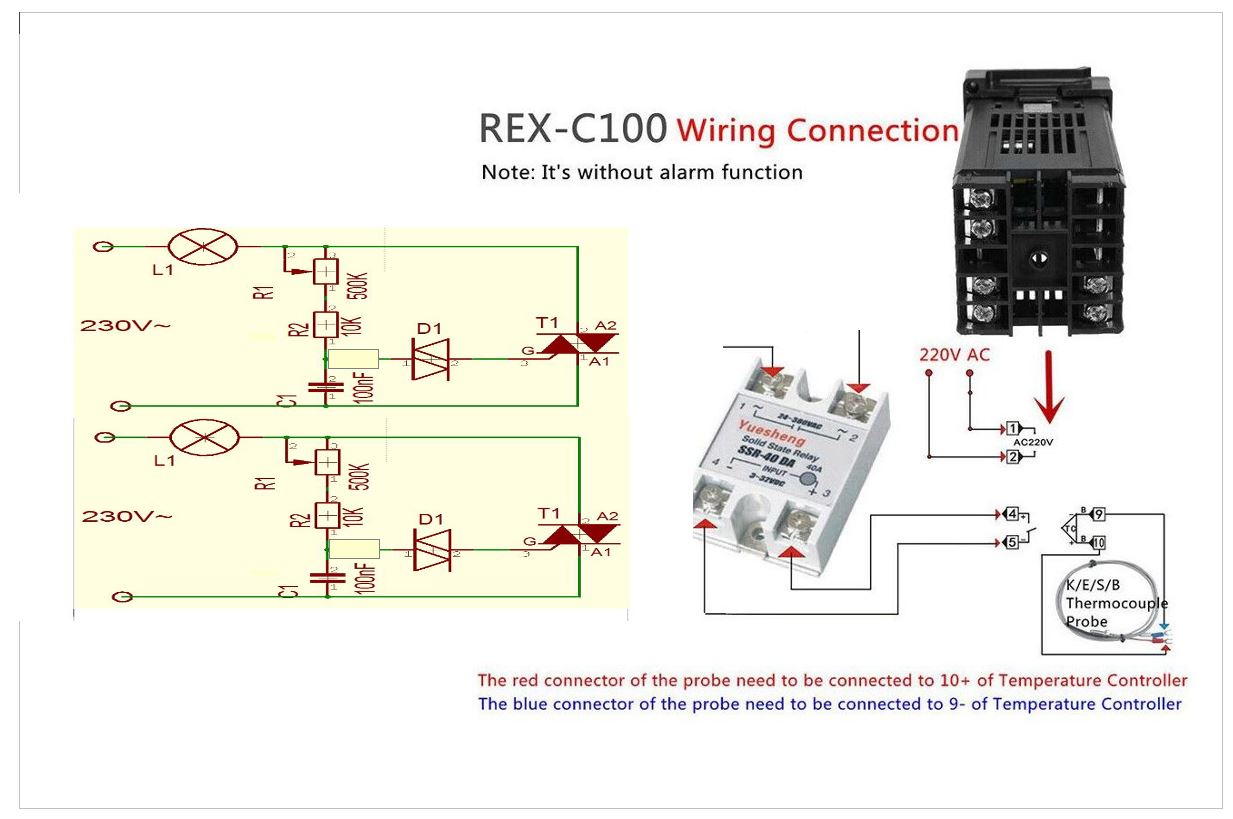

Hallo ihr Spezialisten,
ich hab da eine Idee für einen Elektrokugelgrill mit 2x2000Watt.
Dazu möchte ich jede Heizung getrennt regeln. Z.B. 1250+1750Watt /
1800+1800Watt. Und zusätzlich bei geschlossenem Grill über eine
PID-Steuerung die Temperatur (mit der eingestellten Max-Leistung)
regeln. Meine Frage ist nun ob ich, wie in dem Bild gezeigt, den
G-Anschluss mit dem SSR schalten kann.
Vielen Dank für eure Hilfe im voraus
Dieter (Elektriker 67 Jahre alt)

Du solltest allerdings wissen, das du solche hohen Lasten gar nicht mit
Phasenanschnitt steuern darfst. Die Störungen auf dem Netz sind dabei
enorm hoch, so das so gut wie alle EVU sowas verbieten.
Du schaltest am besten mit dem SSR direkt die Heizung und lässt die
Phasenanschnittschaltung komplett weg.
Dazu muss das SSR natürlich den Strom vertragen, den die Heizungen
benötigen, aber da gibt es genug Auswahl.
SSR mit Nulldurchgangsdetektor schalten dabei im Nulldurchgang ein und,
solange sie nicht weiter angesteuert werden, im nächsten Nulldurchgang
wieder aus. Das schont das Netz und auch die SSR.

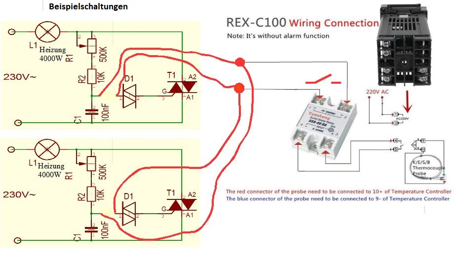

Die Temperatur ist so träge das du die locker ohne Phasenanschnitt
steuern kannst. Voll an bis die Temperatur passt und abschalten. Quasi
ein sehr langsames PWM.
PID brauchst du da auf keinen Fall. P reicht vermutlich.

Und nix gelernt im Leben ?
Heizungen dürfen nicht über Phasenanschnitt gedimmt werden.
Für 4000W reicht nicht 1 Steckdose, sondern Drehstrom oder 2 Steckdosen.
Also unterschiedliche Phasen die du am SSR zusammenklemmst.
Zudem klemmst du da ggf. unterschiedlich eingestellte Phasenwinkel
zusammen.
Zudem schaltet ein SSR nicht so geringe Ströme.
So viele fachlichen Fehler macht nur ein Elektrikttoll.

Du bist ja ein Witzbold. Meinst du, die Solaranlage oder der Generator
sind da besser dran? Du kannst ja mal an deiner Inselsolaranlage eine
4kW Last mit Phasenanschnitt dimmen - berichte vom Ergebnis.
Im übrigen ist, wie o.a., Phasenanschnitt sowieso sinnlos, denn solche
Heizleistung kann man bequem mit Wellenpaketen steuern, so träge, wie
sie sind.
