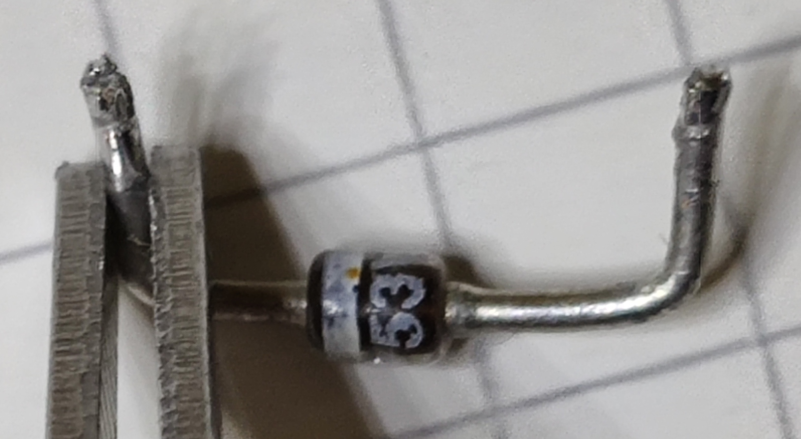

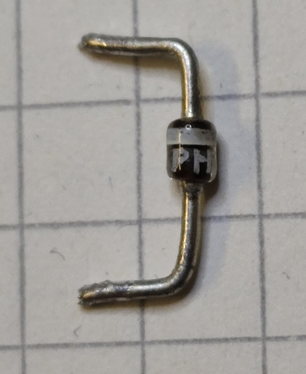

Hallo zusammen, nachdem mir hier im Forum bei der letzten Bauteilsuche so kompetent weiter geholfen wurde, muss ich euch jetzt erneut um Hilfe bitten. Es handelt sich offenbar um eine Diode mit der Aufschrift: "PH-53V". Das Multimeter zeigt 0V Durchgangsspannung in beide Richtungen. Leider gibt Google mal wieder nicht viel her. Um was für ein Bauteil handelt es sich konkret? Was könnte ich als Ersatz nehmen?
#6023351
53V PH Philips SOD81 BYD53V
Traumhaft! Herzlichen Dank! Grüße, Tim

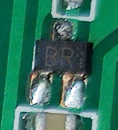

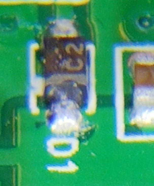

Kann mir vielleicht noch jemand einen Tipp zu den abgebildeten Bauteilen geben?
#6023479
Tim E. schrieb: > Kann mir vielleicht noch jemand einen Tipp zu den abgebildeten > Bauteilen > geben? Baugrößen?
Den Wildwuchs aller möglichen Bauformen habe ich noch nicht durchgeblickt. Die Gehäuse sind ca. 1,8x1 mm groß. Genauer kann ich es nicht sagen, da ich keinen Meßschieber im Haus habe. Reicht das für eine Einschätzung, oder soll ich erstmal genau messen? Grüße, Tim
#6023623
Schau dir diese an, Zener 5,1 SOD123F BZT52H-C51; 2SB0709A PNP SC59
#6023637
### schrieb: > Schau dir diese an, > > Zener 5,1 SOD123F BZT52H-C51; ist wohl kein SC59 trotzdem schauen ob das prinzipiell hinkommt mit panasonic 2SB0709A gibts von anderen vlt. auch in anderem Gehäuse > 2SB0709A PNP SC59 have fun.
### schrieb: > Zener 5,1 SOD123F BZT52H-C51; Die ist in SOD123F. In SOD123 könnte es MMSZ5222B sein http://www.digikey.com/Site/Global/Layouts/DownloadPdf.ashx?pdfUrl=6B438F7BA5DC49E28D08B066465ABBB9 In SOD323 auch BZX384B2V7G von Vishay http://www.vishay.com/docs/83335/bzx384g.pdf ### schrieb: > 2SB0709A PNP SC59 oder 2SB1218AR oder 2SC4081 in SOT323 BZX399C20 wäre eine Diode in SOT323 MSB1218A–RT1 vom MOtorola auch in SOT323 Panasonic hat den 2SB1627R in SC75 und Rohm den 2SC4617R Ein grosses SOT23=SC59 ist es nicht, da gäbe es noch 2SC4617 von Rohm, 2SC2412K von MCC, JCST, BCW60DR von Zetex, BCW61CR von Philips, NXP und Siemens GS6332UR16D1 von Vishay L2SC2412KRLT1 von Leshan RT9169-35CV von Richtek SiP6332R16D1 von Vishay und eben deinen 2PB709AR von Philips.

### schrieb: > Schau dir diese an, > > Zener 5,1 SOD123F BZT52H-C51; > 2SB0709A PNP SC59 Die sind beide zu groß. Für den Transistor käme 2SC4081 von Rohm in Frage.
#6023664
Michael B. schrieb: > In SOD323 auch BZX384B2V7G von Vishay > http://www.vishay.com/docs/83335/bzx384g.pdf Ja, die passt gut.
hinz schrieb: > Michael B. schrieb: >> In SOD323 auch BZX384B2V7G von Vishay >> http://www.vishay.com/docs/83335/bzx384g.pdf > > Ja, die passt gut. Die B2V7G ist 2,7V. Wie komme ich auf diesen Wert?
#6023712
Tim E. schrieb: > hinz schrieb: >> Michael B. schrieb: >>> In SOD323 auch BZX384B2V7G von Vishay >>> http://www.vishay.com/docs/83335/bzx384g.pdf >> >> Ja, die passt gut. > > Die B2V7G ist 2,7V. Wie komme ich auf diesen Wert? Spalte "Marking Code" im Datenblatt übersehen.
hinz schrieb: > Tim E. schrieb: >> hinz schrieb: >>> Michael B. schrieb: >>>> In SOD323 auch BZX384B2V7G von Vishay >>>> http://www.vishay.com/docs/83335/bzx384g.pdf >>> >>> Ja, die passt gut. >> >> Die B2V7G ist 2,7V. Wie komme ich auf diesen Wert? > > Spalte "Marking Code" im Datenblatt übersehen. Danke!
Vielen Dank für die zahlreichen Vorschläge! Jetzt muss ich wohl herausfinden, welcher Transistor der richtige ist. Das versuche ich morgen und melde mich.
Auf der Platine waren noch weitere Transistoren mit gleichem Label vorhanden, die ich durchmessen konnte. Es handelt sich um einen NPN. Anhand der Pinbelegung sollte der 2SC4081 passen. Nun mache ich mich mal auf die Suche, wo ich das ganze Zeug her bekomme. Vielen Dank an alle Helfer!
Sorry, ich noch Mal. Die BYD53V ist nirgends aufzutreiben. Kennt jemand eine Quelle, oder Alternative?
#6028554
Tim E. schrieb: > Sorry, ich noch Mal. Die BYD53V ist nirgends aufzutreiben. Kennt jemand > eine Quelle, oder Alternative? Die nächstgrößeren BYV26G, BYM26G alle obsolete. BYV26G ebay, wie vertrauenswürdig das ist? Eine BY268 ginge mit 1400V aber deutlich langsamer trr 400nS und andere mit günstigerer Erholzeit <= 150nS gibts anscheinend nur bis 1000V Wenn beide Kriterien erfüllt sein müssen siehts schlecht aus
#6028571
SF1600 von Vishay.
#6028617
Argh. bei den Ultras hätte man nat. auch schauen können 100nS scheint bei vishay die Grenze zu fast-avalanche-sinterglass/ OK.
Das kann ich leider nicht beurteilen, da ich die Funktion dieser Diode
nicht wirklich verstehe. Sie ist in einem 12V 16A Ladegerät vor dem
Trafo verbaut. Welche Peaks dort unter welchen Umständen entstehen
können, kann ich nicht abschätzen, vermute aber, dass der Hersteller
Gründe hatte, die 1400V Variante zu verwenden.
