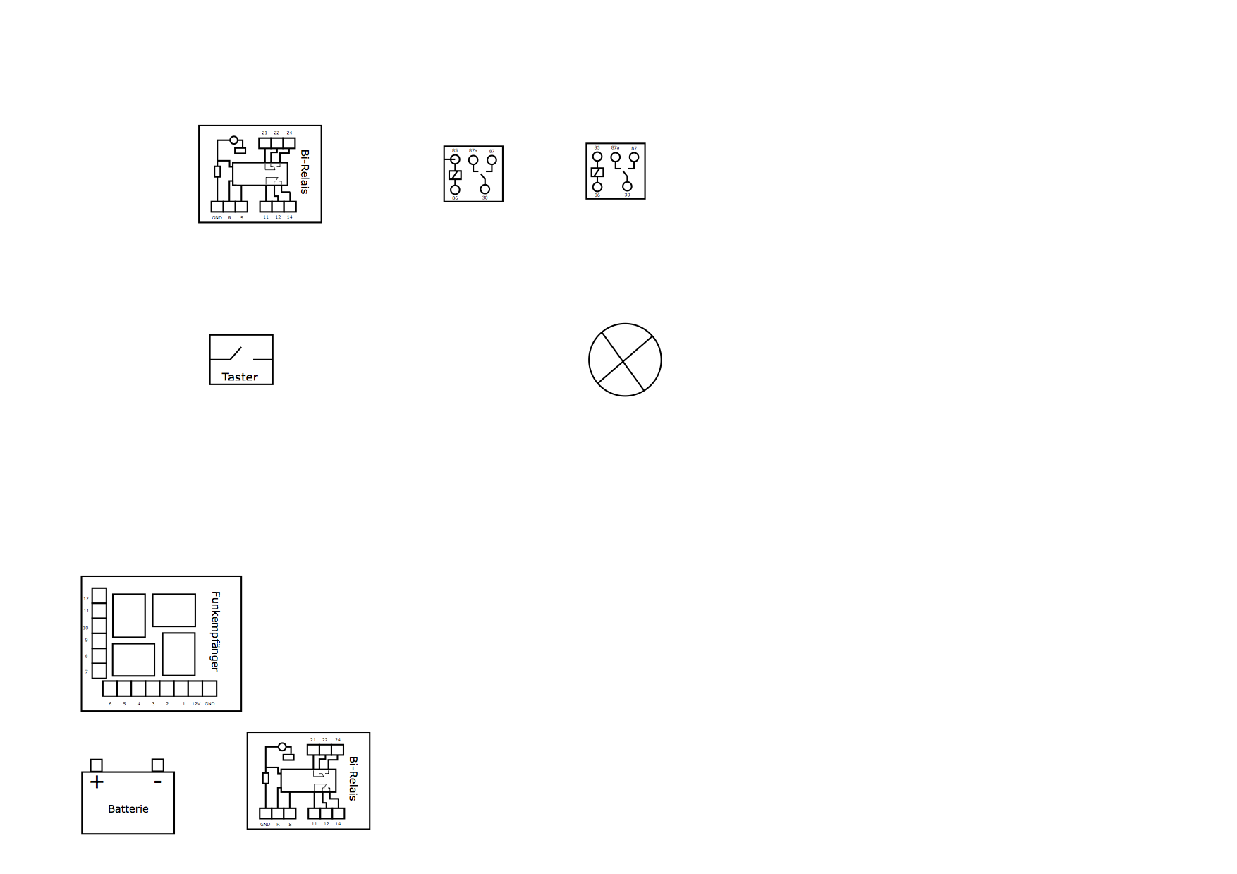

Ich habe an meinem PKW zusätzliche Lampen montiert, welche ich per
Funkfernbedienung schalten möchte. Ich habe dafür Bi-Relais und normale
Relais besorgt. Nun habe ich das Problem, dass ich für das Bi-Relais
eigentlich einen Taster für "Licht An" und einen für "Licht aus"
benötige.(hat zwei Eingänge R und S) Da ich allerdings nur noch 2 Kanäle
frei habe an meinem Funkempfänger und dies für zwei getrennte Lampen
benötige, muss ich eigentlich mit einem kurzen Impuls einmal "AN" und
mit dem gleichen Impuls wieder "AUS" schalten. Ich habe hier im Forum
gelesen, dass dies möglich ist. Da ich aber kein Fachmann bin komme ich
nicht wirklich zu recht mit den Schaltbildern hier. Deshalb habe ich ein
Bild mit meinen Relais und einem Taster sowie einer Lampe beigefügt.
Könnte mir jemand helfen und auf meiner Zeichnung zeigen wie ich das
anschließen muss um mit einem Taster meine Lampen "AN" und "AUS" zu
schalten?

Das funktioniert nicht ohne Aufwand, weil man an deinem bistabilen
Relais nicht erkennen kann wie es steht (zusätzlicher Umschaltkontakt)
weiss man nicht welche Spule zum Umschalten genutzt werden muss. Sonst
ginge:
http://www.dse-faq.elektronik-kompendium.de/dse-faq.htm#F.25.2
Hat das bistable Relais 2 Spulen (leider haben die meisten 1 mit
Mittelabgriff) und einen Umschaltkontakt (und einen zweiten damit etwas
damit geschaltet werden kann) geht https://i.stack.imgur.com/55fWk.gif:
                 +12V
     |    |       O       |    |
     |   Rel...../.......Rel   |
     |    |     O   O     |    |
     +----(-2k2-(---+     |    |
     |    |     +-----2k2-(----+
    22uF       Taster         22uF
    GND          GND          GND
Für deine Relais wäre die einzige Lösung wohl ein kleiner
Mikrocontroller, der sich im EEEPROM merkt wie das Relais steht um den
passenden Impuls zu geben. Aber der uC kann das Relais nicht direkt
schalten sondern braucht Treiber, und seine Versorgungsspannung muss
robust gegen die Störungen im KFZ geregelt werden.
                               a   b Relais
B+ --1k--+---+----+            |   |
       ZD5V1 |  +------+       |   |  ZD33 |
         |   |  |      |--1k--|<   +--|<|--+
Impuls --(---(--|  uC  |       |E  |       |
         |   |  |      |--1k---(--|<       |
         | 47uF +------+       |   |E      |
Masse ---+---+-----+-----------+---+-------+
Aberso einuC muss programmiert werden.

Die dazu passenden Relais heißen "Stromstoßschalter" - im Volksmund
fälschlicherweise "Eltako" genannt. Bekommst du im Baumarkt.

Und gibt es auch für 12V
https://www.elektro-wandelt.de/Eltako-S12-100-12V-Stromstossschalter-12V-1-Schliesser-16A-250V-21100011.html

Man sollte berücksichtigen, dass die Produkte von Eltako nicht für KFZ
vorgesehen sind. Möglicherweise reagieren sie auf Erschütterungen. Das
musst du wohl selbst ausprobieren.

Ich habe bei mir im Camper auch die Stromstoßschalter von Eltako
verbaut.
Da ich keine unschönen Schalter haben wollte habe ich mir von Audi
Fensterheberschalter organisiert und diese umgelötet.
Ziehen schaltet die Deckenbeleuchtung und drücken das Ambilight.
Der Vorteil ist, das Eltako seit 20 Jahren die Anschlüsse immer an der
gleichen Stelle hat und bei defekt schnell Ersatz zu finden ist ohne das
die Strippen umgelegt werden müssen.
