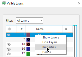

ich wollte eine 4layer-Platine bei JLCPCB fertigen lassen. Meine Layer
sind
Layer 1 heißt Layer 1
Layer 2 heißt Layer 2
Layer 3 heißt Layer 15
Layer 4 heißt Layer 16
der Support hatte mir geschieben, dass Sie nicht wissen, welches der
inner Layer 1 und inner Layer 2 sei. Wisst ihr wo ich das genau
definieren kann, bzw. umbenennen?

Du lieferst doch Gerber.
Nenn die Dateien passend um und gut.
Außerdem sollte immer auf jede Kupferlage ein Marker, z.B. "Top", "T",
"Bot" "B" oder auch einfach nur "1234" wobei ein auf jeder Lage
deckungsgleicher Rahmen drumrum ist und nur die jeweilige Ziffer
drinsteht.
Die haben einfach Probleme dein Design als spiegelverkehrt oder nicht zu
erkennen.

Hast du schon versucht, ihnen eine EMail mit der Layerfolge zu schicken.
Layer 1 - Top
Layer 2
Layer 15
Layer 16 - Bottom
Ansonsten hast du die Lagendefinition im DRC unter Layer (Layer Pairs,
Setup).
Ansonsten kannst du jederzeit die Eigenschaften eines Layers im Menü
"Layer Settings"/Properties ändern - einfach Rechtsklick auf den Layer
