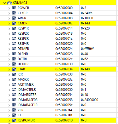

ich habe das Problem, dass beim Data Path des SDMMC Controller des
STM32H753 nur Müll rauskommt.
Im Anhang mal das Setup, mit dem ich versuche, den SD Status einer µSD
Card auszulesen. Der Command funktioniert gut, auch die Response scheint
zu stimmen, aber die Daten stimmen einfach nicht mit dem überein, was
laut SD Card Physical Layer Specs zu sehen sein sollte.
Der FIFO wird mit der IDMA in den AXI SRAM gelesen, dieser Teil
funktioniert auch gut. Lediglich verwirrt mich, dass das IDMABTC Bit im
STAR Register nicht gesetzt wird (wird allerdings auch nirgendwo
erklärt, wofür das Bit steht...)

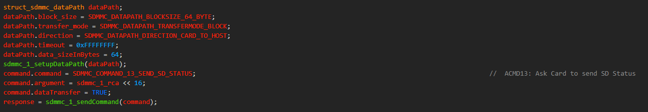

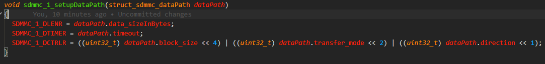

Das Forum hier hat Syntax Highlighting für C Files als Anhang.
Daher ist es eine bekloppte Idee Code als Bild anzuhängen.
Auch weil OP (vermutlich) den Code Teil weggelassen hat, der den Fehler
enthält. IIRC muss man auch beim SD_STATUS Kommando die komplexe SD Sate
Machine beachten.

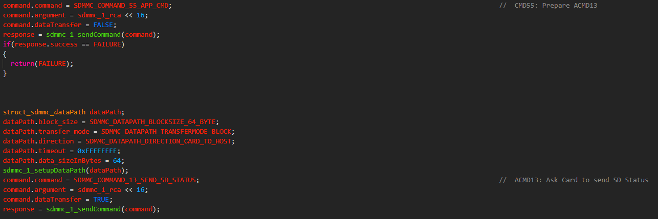

Ich sehe oben auch nicht ob vor dem Commando 13 das benötigte Commando
55 gesendet wurde - SD_Status ist ACMD13 und nicht CMD13. Letzteres gibt
nur eine R1 Response zurück.
OP #6023744
Hast Recht, habe ich vergessen, anzuhängen...
