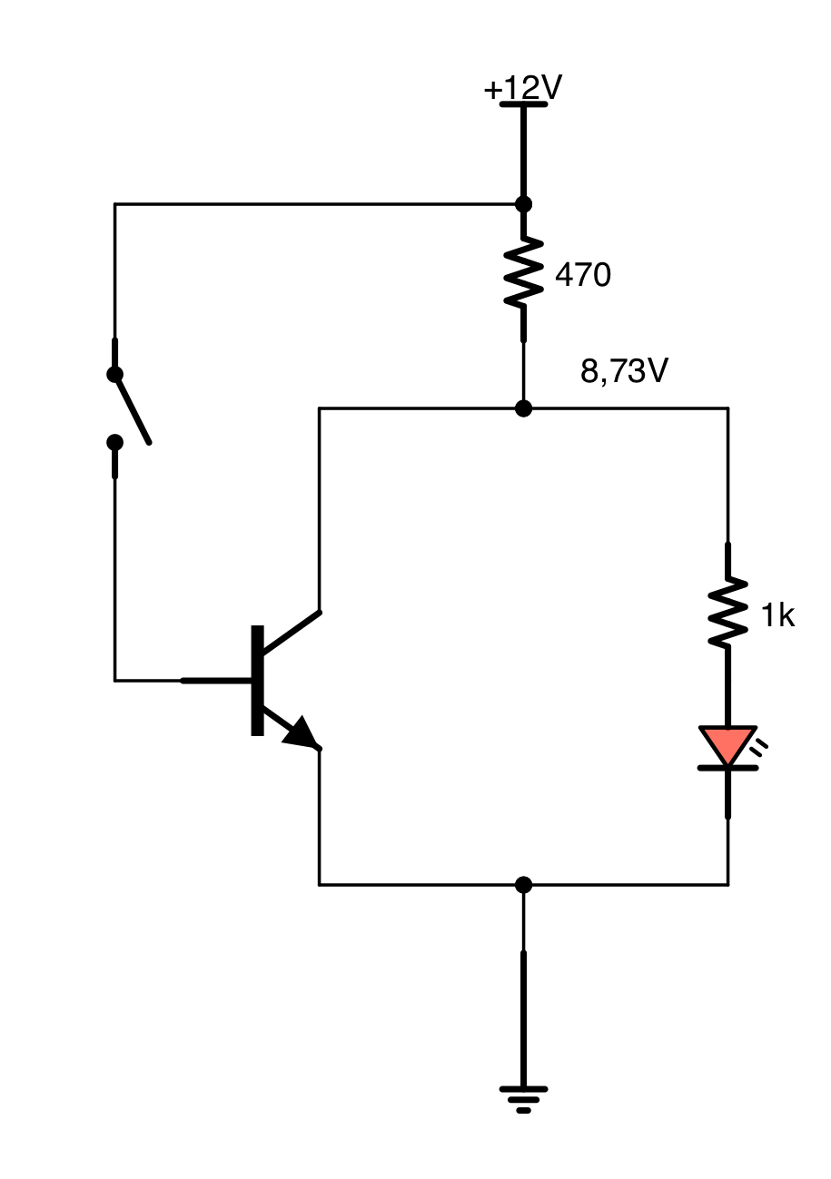

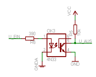

ich würde gerne wie hier:
https://www.mikrocontroller.net/articles/Optokoppler beschrieben den
Ausgang eines Optokopplers (4N25) negieren. Empfänger ist wieder ein IC,
d.h. es ist keine große Last drauf.
Mit dem 10KOhm Widerstand als Pullup fällt die Spannung doch recht stark
ab. Ich würde dort eher 470 Ohm vorsehen wollen. Spricht da was dagegen?
Anbei auch eine kurzes Beispiel für mich mal stark vereinfach nachgebaut
ohne Optokoppler. Statt der LED geht der Ausgang an einen
Schmitt-Trigger, welcher bei 5V schaltet.
Viele Grüße,
Nils

von Nils R. (augur)
es geht ganz genau um die Schaltung in dem Link, jetzt hier mal
angehängt. Da VCC über den Widerstand R5 kommt fällt die Spannung ab.
Daher würde ich diesen gerne verkleinern.
Viele Grüße,
Nils

von HildeK (Gast)
Und wo soll der Optokoppler hin?
Warum zeichnest du nicht das, was du machen willst? Statt LED den
CMOS-Eingang, statt Transistor den OK (oder hab ich das missverstanden?)
und statt dem Schalter das was den OK ansteuert?
Wo ist bzw. wäre der 10k als Pullup? Statt der 470Ω? Wenn ja, klar, die
LED benötigt Strom und damit gibt die Spannung am C des Transistors
nach. Und die LED leuchtet dann nur schwach.
Wenn du stattdessen keine LED hast und auf einen CMOS-Eingang gehst,
dann gibt sie nicht nach.
Nebenbei: so kann man eine LED auch ein- bzw. ausschalten, aber ich
würde dann statt 470Ω 1k5 nehmen und den 1k weglassen. Braucht weniger
Strom.
Übrigens: so, wie gezeichnet, ist der Transistor in µs kaputt, wenn du
den Schalter schließt: da fließt dann ein so großer Basisstrom wie ihn
dein Netzteil hergibt!

von Nils R. (augur)
Moin,
die Info hat mir gefehlt. Damit sieht es gut aus. Ich versuche die
Grundlage der Schaltung zu verstehen, daher habe ich sie versucht
einfach nachzubauen. Mein Arduino-Projekt ist noch etwas chaotisch, da
ich immer was neues lerne und die Schaltung dann anpasse.
Viele Grüße,
Nils
von HildeK (Gast)
Das könnte man auch noch beantworten, nachdem du die gewünschte
Schaltung gezeigt hast:
Zunächst spricht nichts dagegen. Aber: bei 12V an 470Ω wollen im
eingeschalteten Zustand 25mA durch den Transistor fließen. Beim 4N25 mit
CTR > 20% (!) müsste dann dessen LED mit 125mA bestromt werden.
Die Maximum Ratings sagen aber, ab 60mA darf sie kaputt gehen. Heißt:
nein, das geht nicht!
von HildeK (Gast)
Übrigens, neben den drei OK-Beispielen in dem Link gibt es auch noch
eine vierte Variante: Transistorbeschaltung wie beim 3. Bild und
LED-Beschaltung wie beim 2. Bild.
Die erste und vierte invertieren nicht, die zweite und dritte
invertieren.

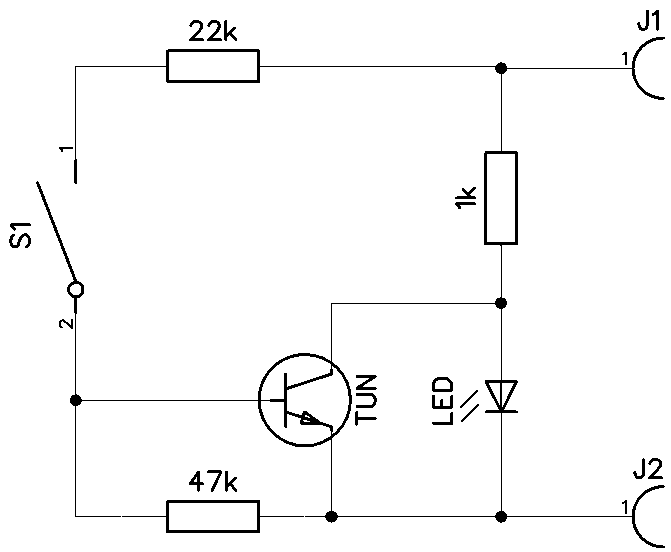

von Manfred (Gast)
was ich als groben Unfug einstufen würde.
Wenn schon für eine LED, siehe Anhang.

von Manfred (Gast)
> Nein, richtigerweise kommt der Schalter nach GND und die LED zwischen
> +UB und Kollektor.
> So nur, wenn der Schalter unbedingt an +UB hängen und man invertierende
> Funktion haben muss ...
"Nein", oder "doch nur, wenn"?
Vom Ursprung ausgehend, soll die LED mit einem aktiven High
ausgeknipst werden. Da ist es bekloppt, mit zwei Vorwiderständen maximal
überflüssig Strom zu verblasen. Auf den fehlenden Basiswiderstand wurde
schon hingewiesen, in dem Sinne habe ich das umgemalt.
Ich habe das noch nie so aufgebaut, aber für eine wirklich sinnvolle
Lösung müssten wir das Gesamtkonzept kennen. Das beinhaltet auch die
Quelle des Steuersignals, ob TotemPole oder OpenSource.
von Tilo R. (joey5337) Benutzerseite
Manfred schrieb:
Und auch deine Schaltung ist Unfug, z.B. der 47K-Transistor zwischen
Basis und Emitter ist bei einem Bipolartransistor nicht notwendig.
Es geht um einen Optokoppler mit dem ein IC-Eingang geschaltet werden
soll. Lasst doch die LEDs und irgendwelche anderen halbgaren
Schaltungsteile einfach weg. Der TO scheint noch auf einem Level zu
sein, wo zusätzliche, andere Bauteile in falschen Schaltungen das
Verständnis nicht gerade fördern.

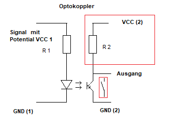

von oldmax (Gast)
Hi
Nun, ihr macht es euch schwer. Ein optokoppler trennt über ein optisches
Signal zwei Stromkreise. So kann die Signalquelle x-beliebige Spannungen
haben. Dabei wird der Widerstand R 1 so angepaßt, daß je nach Typ der
maximale Strom der LED nicht überschritten wird. Ausgegangen von einem
Signal von 5V 330 Ohm. Lassen wir mal den Widerstand R 2 weg, was
passiert? Dazu denken wir uns an die Stelle des Transistors einen
Schalter. Wird die interne LED angesteuert, wird der GND (2) auf den
Ausgang geschaltet. Der Ausgang hat Potential des GND (2). Ist die
interne LED nicht angesteuert, ist auch auf dem Ausgang kein Potenial.
Der nachfolgende Eingang einer Schaltung hängt völlig im freien und der
Schaltkreis kann daraus eine logische 1 oder 0 machen. Damit dies nicht
passiert und die Schaltung "beherrschbar" ist, wird ein Pull-Up, hier R
2, geschaltet. Nun zur Dimensionierung. In der Regel sind Eingänge in
elektronischen Schaltkreisen sehr hochohmig.(> 1 MOhm). Daher kann ein
Pull-Up bedenkenlos auf 10 K gesetzt werden. Er soll ja nur das Potenial
auf die Versorgungsspannung anheben, also VCC (2). Der Strom bewegt sich
sowieso in kaum nennenswerten Bereichen. Wird dieser Pull-Up aber zu
klein dimensioniert, dann belastet es den Transistor im Optokoppler. Im
geschalteten Zustand wird das Potential GND (2) auf den Ausgang und !
auf R 2 geschaltet. Der Eingang, das wissen wir, nimmt kaum Strom, aber
R 2 folgt dem ohmschen Gesetz. Die Versorgungsspannung  VCC (2) und GND
(2) kann ja durchaus wesentlich höher liegen, wie VCC(1) und GND(1) und
damit fließt auch ein höherer Strom durch R 2. Wenn die Spannung am
Ausgang des Optokopplers zusammenbricht, dann liegt es daran, das dieser
belastet wird. Z.B. mit einer LED. Logisch, das dann die Spannung
einbricht, denn 10 K vor einer LED ist klar zu hoch, es sei denn, die
Spannung ist sehr hoch. Aber das scheint ja nicht der Fall zuu seinn und
wenn, muß überprüft werden, ob der Optokoppler dem dann fließendem Strom
gewachsen ist. Also, wenn du den Ausgang des Optokopplers nur mit einer
anderen elektronischen Schaltung im Eingang ansteuerst, dann dürfte
deine Spannung nicht zusammenbrechen, sondern sollte etwas weniger als
die Versorgungsspannung haben.
Wie wird der Baustein versorgt? Wenn die VCC auch 5 V ist, dann denke
ich, das die Schaltschwelle deutlich unter 5V liegt. Wie auch immer, die
Ansteuerung mit einem Optokoppler ist mit einem Pull-Up völlig ok und
muß funktionieren. Da hast du vermutlich einen Meßfehler oder
Schaltungsfehler.
Gruß oldmax
machs doch, wer sagt denn das ein Optokoppler Transistor immer nach GND
ziehen muss, auch kann er weil potenzialgetrennt nach VCC ziehen mit dem
R nach GND (statt nach VCC)

von Peter D. (peda)
Ein Optokoppler hat doch auf jeder Seite 2 Anschlüsse. Als bleibt es
ganz allein Dir überlassen, welche Seite Du gegen GND und welche gegen
VCC legst.
Uralte OK aus der Grabbelkiste mit CTR<200% würde ich nicht mehr
verwenden. Die LED betreibe ich mit typisch 1mA.
Was soll diese Schaltung (die ja tatsächlich 2 Potentiale trennt), bei
dir denn machen? Was ist links an der LED angeschlossen und was kommt
rechts nach dem OK?

Bauform B. schrieb:
> Gerade solche Tipps braucht ein Anfänger nun wirklich nicht :(
Dann erkläre mal die Funktion dieses Widerstandes, insbesondere unter
Berücksichtigung der Tatsache, dass es sich um einen Bipolartransistor
handelt.
von HildeK (Gast)
Wolfgang schrieb:
> handelt.
Ich mache an der Stelle immer einen Widerstand rein. Selbst wenn ich den
Transistor über einen Digitalausgang ansteuere, bzw. da erst recht! Die
Schaltschwelle liegt dann nicht mehr bei 0,6V ... 0,7V, sondern höher.
Auch eine offen Basis kann sich je nach Umgebung was einfangen und sei
es nur, wenn du mit einer Meßspitze die Basis anfasst oder die Finger
über den Schalter legst. Und sind längere Leitungen (zum Schalter)
beteiligt, dann reagiert das schon beim Einschalten des Lötkolbens oder
einer Leuchtstofflampe. Zumal es Transistoren mit hohem
Stromverstärkungsfaktor gibt und nicht immer der Kollektorwiderstand so
niedrig wie hier sein wird/muss.
Als Tipp für einen Anfänger - allerdings mit Erklärung - durchaus
sinnvoll!
von Dietrich L. (dietrichl)
Ich halte den bis jetzt noch nicht genannten Kollektor-Basis-Reststrom
für mindestens genauso wichtig!
Der ist stark temperaturabhängig steuert den Transistor "leicht" an,
sodass die Spannung am Kollektor einen unkontrollierten Wert erreichen
kann.
