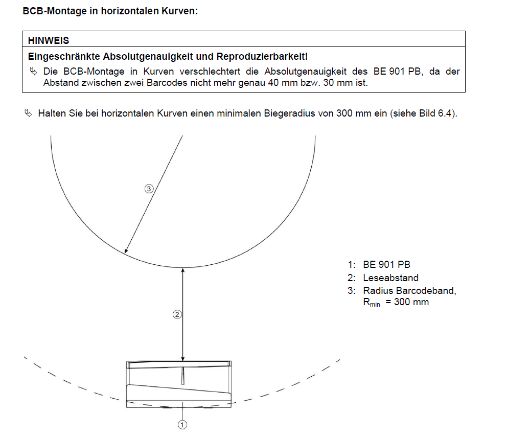

Kennt jemand Barcode Geber als Positioniersystem für Lineare und Kurven
Strecken,ich wollte wissen,wie wird dies System bei Kurven Weichen
funktioniert,da Abstand zwischen Zwei Barcode nicht gleich wie
gerade Strecken ist.

Befindet sich das Band auf der kurveninneren Seite der Schiene, wird der
Weg kürzer angegeben, befindet er sich auf der kurvenäußeren Seite,
entsprechend länger. Aber es spricht auch nichts dagegen, den
Barcodestreifen in der Mitte der Schiene anzubringen...

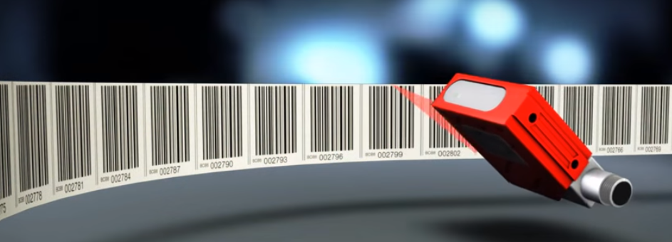

Wrum verlinkst du nicht einfach das Video zum BPS von Leuze?
https://www.youtube.com/watch?v=ZY51GQlrxkQ
Wenn man sich das ansieht, wird schnell klar, was da wie geht.
Aber auf der Schiene, auf der die Barcodes aufgeklebt sind, ist der
Abstand von Barcode zu Barcode exakt gleich. Der Abstand ist sogar als
Zahl unten aufgedruckt: jeder Barcode ist genau 3cm (oder eher
"Wegeinheiten") breit.

ja ich weiß,aber in der Bedienungsanleitung wurde geschrieben,dass der
Abstand zwischen Barcode in der Kurven nicht mehr genau 30mm ist.
von Wolfgang (Gast)
Dann sitzt der Barcode nicht genau mittig auf dem Radius, auf dem die
Position bestimmt werden soll. In Kurven ist die Innenseite einer
Schiene immer kürzer als die Außenseite.
Reza T. schrieb:
> aber in der Bedienungsanleitung wurde geschrieben dass der Abstand
Natürlich ist der Weg in einer Kurve auf dem Innenradius anders als auf
dem Aussenradius. Aber so wie ich das sehe, ist der Abstand der Barcodes
immer gleich. Lediglich dann, wenn das Messsystem nicht genau auf der
"Mitte" der Schiene sitzt, muss korrigiert werden.
Entweder muss dann der "gestrichelte" Weg korrigiert werden, oder eben
der Abstand der Barcodes. Und zwar genau ab der Stelle, wo die Kurve
beginnt.
von Reza T. (reza_t)
Wenn der Radius 300mm ist und der Lesekopf mit 300mm Abstand zu dem
Barcode aussen um die Barcodes herumfährt, dann hat das Band für den
Halbkreis 94,25cm Umfang, der Lesekopf muss zum Einlesen dieser 94,25cm
aber doppelt so weit und damit 188,5cm fahren. In dieser Kurve werden
also die 3cm des Barcodes zu 6cm tatsächlich gefahrener Strecke.
Dort ist also der tatsächlich gefahrene "Abstand zwischen zwei Barcodes
nicht mehr genau ... 30 mm".
von MaWin (Gast)
Reza T. schrieb:
> das meinte ich
Weil der Scanner den Barcode bei zu grosser Biegung, in der sich
trigonometrisch die Barcodestreifen in der Breite aus der Sicht des
Scanners ändern, nicht mehr erkennen kann...

Reza T. schrieb:
> Das bedeutet,dass Abstand bis 300 mm Radius gleich ist und mehr als 300
> mm Arbeitsbereich verändert wird und Abstand zwischen Barcode auch nicht
> mehr genau 3cm. ist Richtig?
Nein, das bedeutet, dass das nichts mit absoluten und willkürlich
gewählten Zahlen und Werten zu tun hat, sondern dass es ein simples
triginometrisches Problem ist: wenn der Biegeradius 100cm ist und der
Lesekopf 10cm entfernt aussen darum herumfährt, dann fährt er eben
tatsächlich 10% weiter als das, was der eingelesene Abstand aussagt.
Und wenn der Lesekopf innen um ein Band mit 100cm Radius Fährt und
20cm Abstand vom Band hat, dann fährt der Lesekopf tatsächlich 20%
weniger weit, als der eingelesene Weg das vermuten ließe.

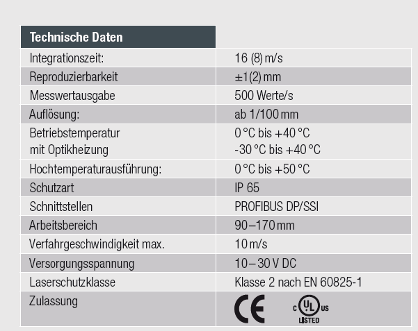

Hier steht Arbeitsbereich 90-170 mm
Wie gesagt: absolute Zahlen sind in dieser Betrachtung irrelevant.
Sobald eine Kurve kommt, bekommst du einen "tatsächlichen"
Positionsfehler.
Somit hast du bei einem Radius von 100cm einen "tatsächlichen
Positionsfehler" von +-9% bis +-17% (- wenn der Lesekopf an der
Innenbahn und + wenn der Kopf an der Aussenbahn entlangfährt).
Das macht dann nichts aus, wenn (wie bei solchen Systemen üblich) die
anzufahrenden Positionen "eingelernt" und abgespeichert werden, denn
dann wird ja auch automatisch der "Positionsfehler" mit eingelernt.
Wenn auf der berechneten Postition allerdings ein
Positionierungsalgoritmus samt Geschwindigkeitsregelung läuft, dann muss
man aufpassen, dass die gemessene Geschwindigkeit natürlich in den
Kurven nicht stimmt.
Mal ein, zwei Stunden ausgiebig drüber nachdenken hilft hier sicher
weiter...

Das BPS gibt es mittlerweite in 3 Baureihen:
BPS 3x für Querverschiebewagen, Elektrohängebahnen, Portalkrane..., BPS
8 für kleine Elektrogehänge.
Und nun die Baureihe BPS 3xxi die x stehen für die Schnittstellen. hier
ist Leuze sehr duchgängig über alle Sensoren, Kamera, Barcodescanner,
Lichtvorhänge... hinweg (AMS, BPS, DDLS, BCL, CMS...)
3x
   x=4 = Profibus x=7 SSI
xx
   xx= RS232/RS422, 01= RS485, 04= Profibus, 08= Ethernet TCP/IP, 48=
Profinet, und viele andere.
Die Baureihe BPS 3x kann Barcodebander mit 40mm Raster, BPS 8 mit 30mm
Raster und die Baureihe BPS 3xxi kann 30 und 40mm Raster.
Die Leseköpfe sind alle werksseitig so kalibriert, dass  die
Lesefeldmitte der Bezugspunkt zur relativen Position im Lesestrahl
herangezogen wird.  Hier wird eine sehr hohe Reproduzierbarkeit erzielt.
Der Scanstrahl verläuft schräg, Ja unbedingt. wenn eine Defektstelle im
Code vorliegt, dann ist diese nur kurz im Scanstrahl. Dem BPS reicht 1
lesbarer Code zur Ermittlung der Position vollkommen aus. Durch das
Lesen von mehreren Codes erhalten wir durch die Redundanz eine extrem
hohe Verfügbarkeit.
was passiert in Kurven? kommt darauf an, wo der Lesekopf befestigt ist,
wenn er vorlaufend oder nachlaufend ist, erhalten wir je nachdem im
Einlauf oder Auslauf einen Parallaxenfehler, welcher aber auf die
Reproduzierbarkeit keinen Einfluss hat.
