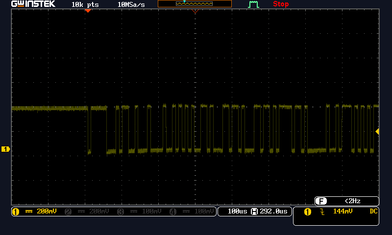

Ich möchte Daten von einem STM32 über serielle Schnittstelle zu einem
ESP8266 senden. Dort kommen die Daten auch an, aber der ESP mag sie
nicht.
Zunächst mal sieht man auf dem angehängten Bild die vom STM32 gesendeten
Daten, gemessen am UART0-RX-Pin des ESP. Die Daten sollten nun mit
diesem ESP-Arduino-Sketch verarbeitet werden:

von Jim M. (turboj)
Bei der gezeigten Kurve und angenommenen 100µs/Kästchen wären 9600 Baud
um ca. Faktor 10 falsch.
Bei 9600 Baud wäre ein Bit ungefähr ein Kästchen breit. Oben im Bild
sind run 10 Bits/Kästchen - also eher 115200 Baud.
von Guest (Gast)
Da schließe ich mich an. Ich zähle 11 statt 10 Bit aber das ist
Haarspalterei. 9600 Baud ist das nicht.
Wie hast du die Baudrate am STM denn eingestellt?

von Stefan F. (Gast)
Überprüfe das Timing vom seriellen Signal. Die horizontale Auflösung
deines Oszilloskop-Bildes reicht dazu nicht aus. Ein Logic Analyzer kann
das besser.
