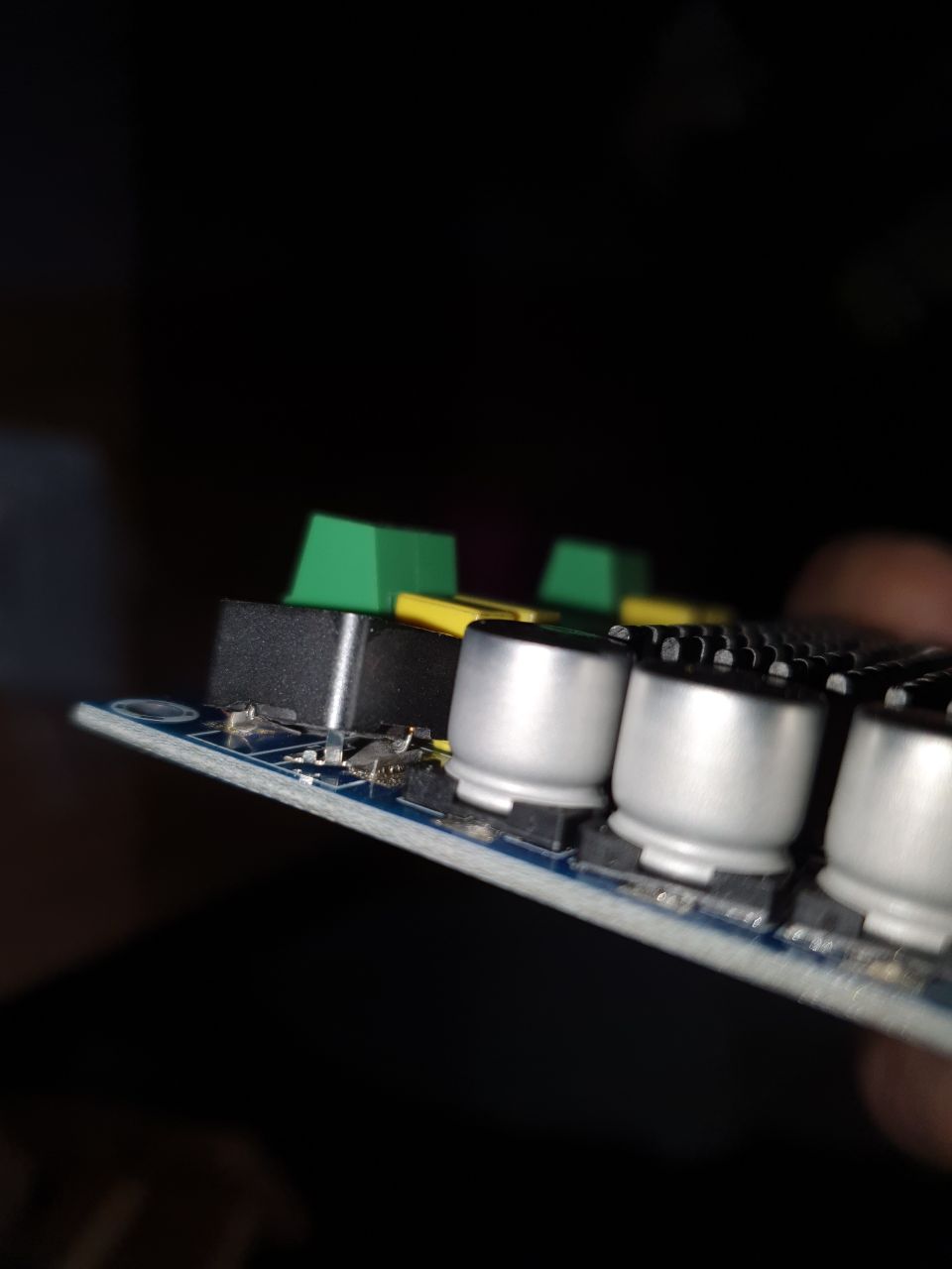

Hallo, ich habe mir mal so eine Verstärkerplatine für ein paar Euro
bestellt, leider ist eine der 330µH Spulen (oben links) beim Versand
abgerissen worden. Also auf der Platine ist noch ein Metallteil im Lot
aber das Bauteil selber ist gebrochen nach oben abgerissen. Habe den
Verkäufer schon angeschrieben, möchte die Platine aber nicht einfach
entsorgen.

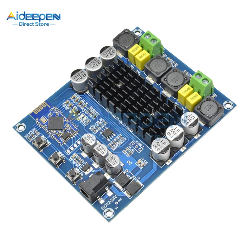

https://ae01.alicdn.com/kf/Hc20db58381bf47f0bc77616e5c1efacfy/XH-M543-TPA3116D2-Bluetooth-4-0-2-120W-Dual-Channel-Stereo-High-Power-Digital-Audio-Power.jpg
Die Außenabmessungen sind 12x12mm, kann mir jemand sagen was man da als
passenden Ersatz nehmen könnte. Ich denke das hier wegen dem Strom 2
dieser Drosseln parallel liegen. Welchen Strom sollte die Drossel
abkönnen?
Die Platine kann mit 24V versorgt werden, ich denke das da bei einem 4
Ohm Lautsprecher bestimmt 1,5A durch jede Drossel gehen.

Mir hat man mal erklärt, dass 330 nicht 330, sondern 33 sind, da die
Einerstelle die Zahl der Nullen angibt! Das gilt für Kondensatoren wie
Spulen gleichermassen.
Einziger bei Reichelt gefundener Ersatz =>
https://www.reichelt.de/chip-induktivitaet-pihv4119-33-h-l-pihv4119-33-p255630.html
Anderer Shop =>
https://www.darisusgmbh.de/shop/product_info.php/info/p18803_SMFS1270-330-----SMD-Drossel-33uH-3A.html

Hallo, ich bin inzwischen auch auf den Faktor von x1 gekommen also 33µH
x1 und mal eine handvoll 33µH Spulen bestell die 3A DC verkraften, sind
von der Bauform geringfügig höher als die verbauten Bauteile, sollte
also nicht schaden. Im Datenblatt sind ja 10 µH in der
Musterbeschaltung.
Gibts es eigentlich eine Bezeichnung für diese Bauform oder den
Footprint, da es hier sehr viele Varianten gibt 12mm x 12mm; 12,2mm x
12,2mm; 12,5mm x 12,5mm.....
