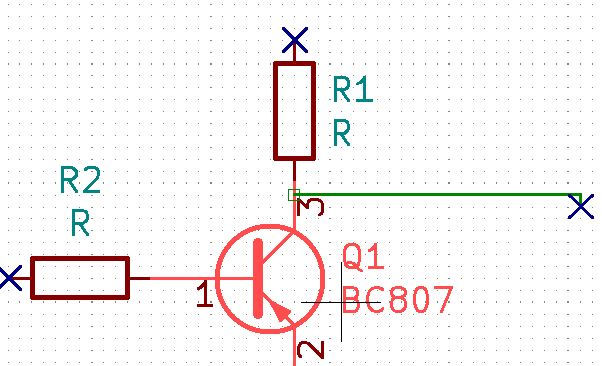

zu2: roter Bauteil in Eeschma (siehe Bild)
Was bedeutet ein rot gezeichneter Bauteil in Eeschema?
lg
g
#6024703
Wenn man im Board ein Bauteil selektiert, wird es im Schaltplan
(hell)rot hervorgehoben. So lässt es sich leichter finden.
Zur Backannotation: Im Board mit "File/Export/Footprint Association
(.cmp) File" die Änderungen der Footprints exportieren. Diese Datei
lässt sich dann im Schaltplan mit "File/Import/Footprint Association
File" (oder dem entsprechenden Toolbar-Button) wieder einlesen.
Das ist dann einer der Unterschiede zu der Version 5.0.2. Dort wird, wie
schon "ewig", nur der Cursor auf das Symbol gesetzt.
Aber rot Kennzeichnen finde ich besser.
