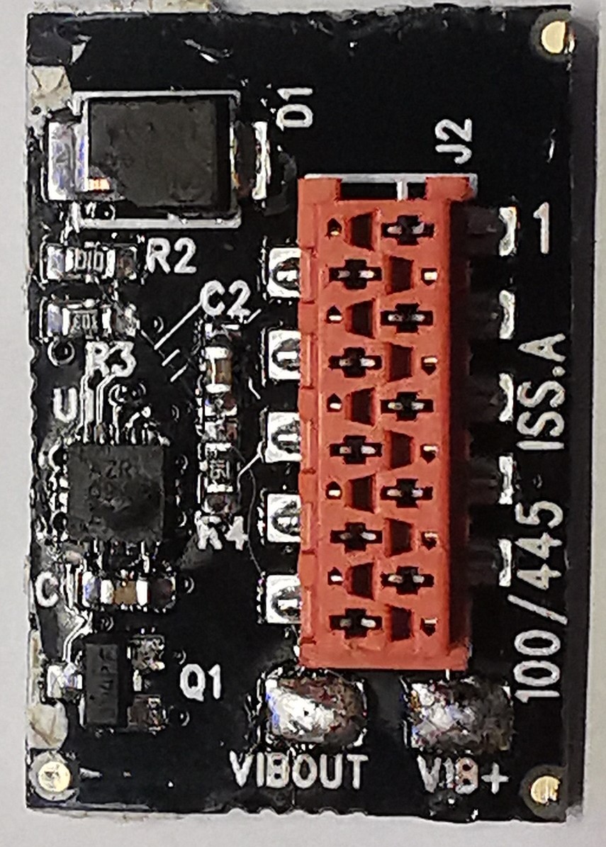

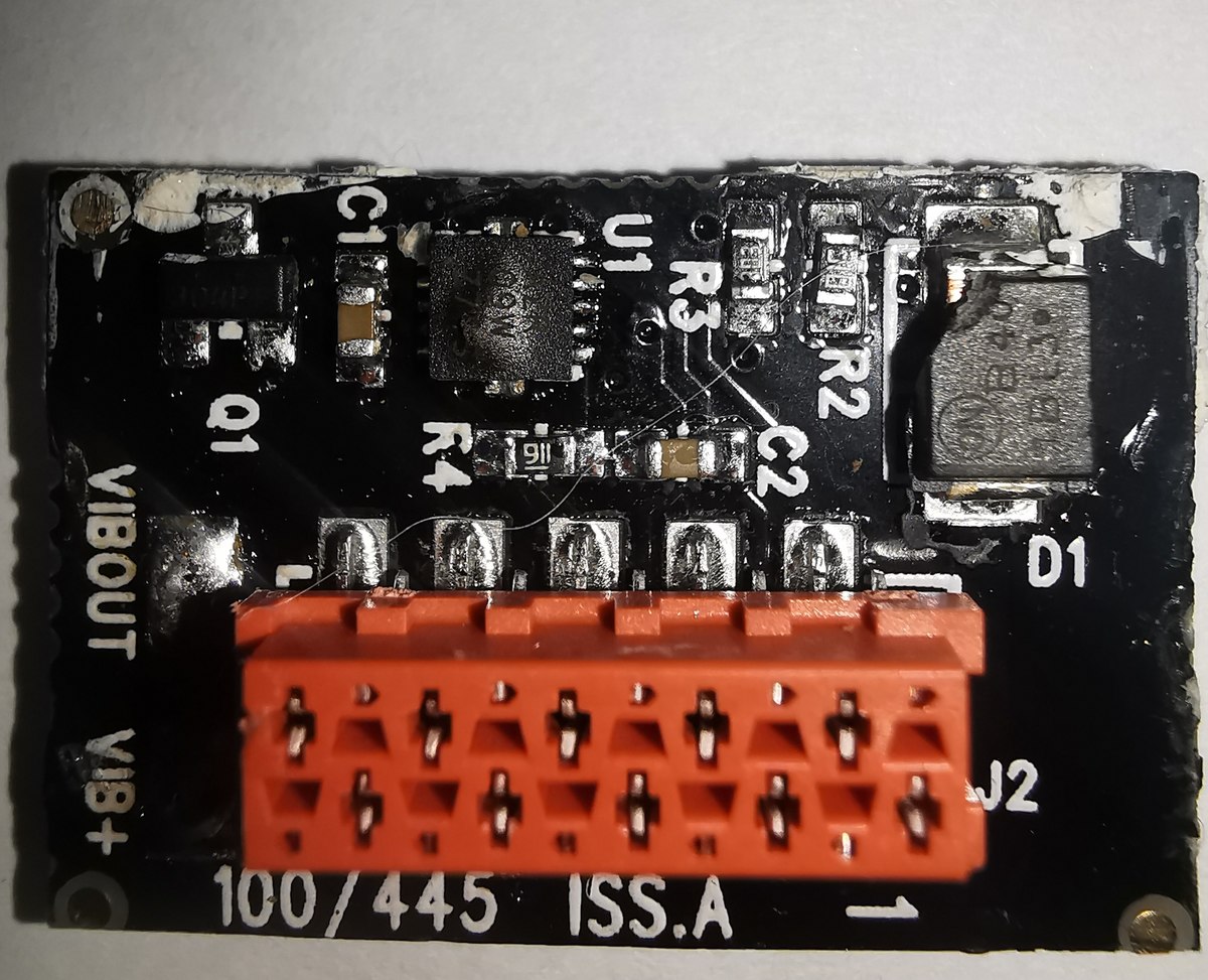

Ich bin der Hias und habe ein Problem mit einem Drehmomentschlüssel. Und
zwar war das Ladekabel Defekt und wurde verpolt wieder angeschlossen.
Das haben ein Paar Bauteile nicht Verkraftet. Nun bin Ich auf der Suche
nach diesen Teilen, bei Eingabe der Aufgedruckten Sachen findet Google
nicht wirklich was brauchbares.

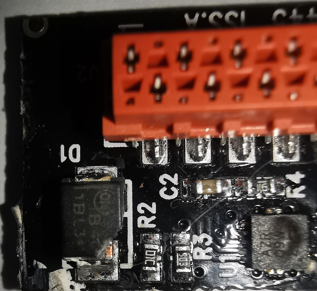

Bauteil D1 ist beim Ausbauen angebrochen, Ich denke das sollte auch neu.
Schaut aus wie eine Zener Diode:  Aufdruck 1BL3 müsste diese hier sein:
https://www.onsemi.com/pub/Collateral/MBRS130LT3-D.PDF

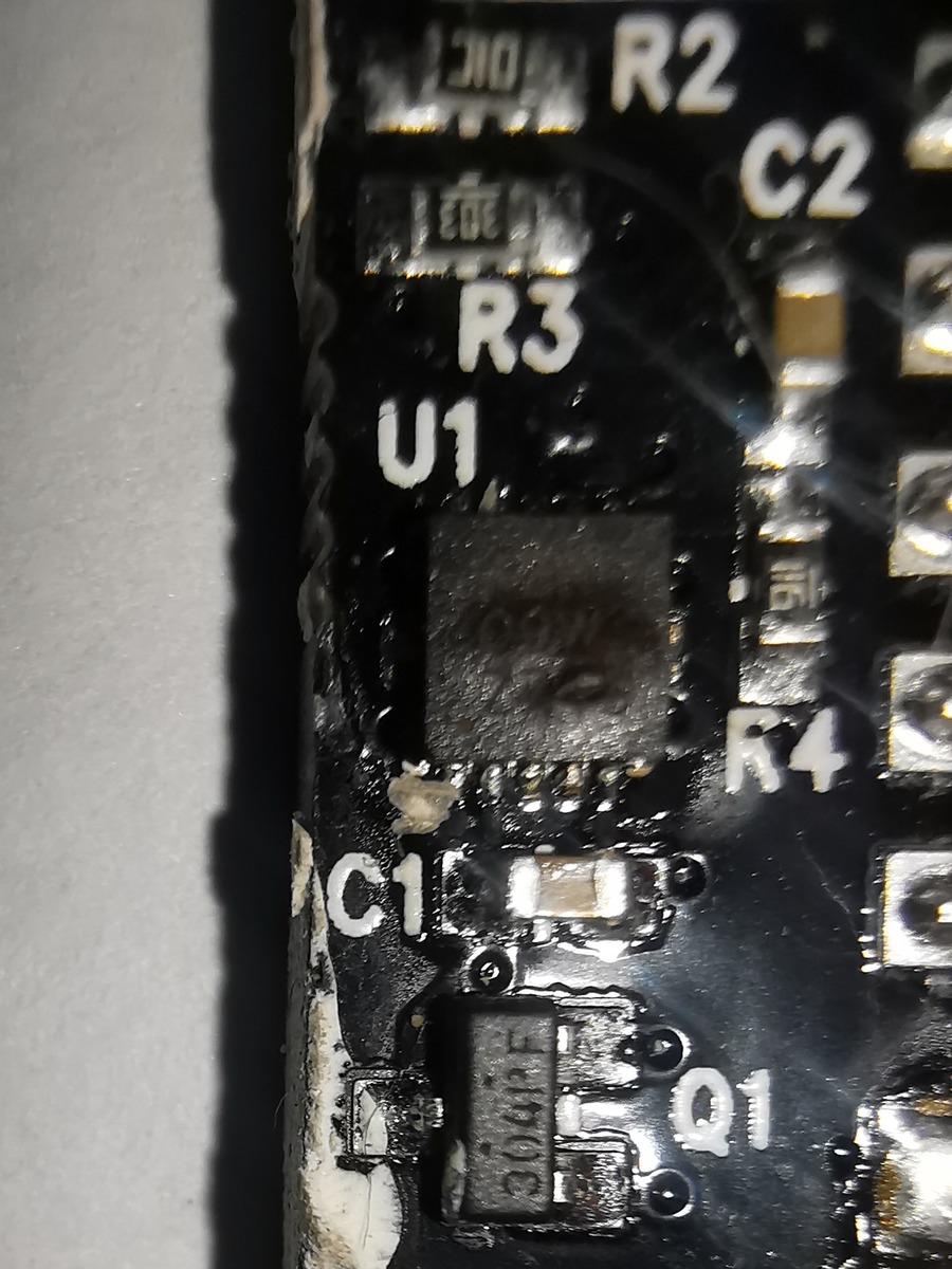

Bauteil Q1 würde ich gern tauschen. Mosfet ? Aufdruck 304pf ? finde
wenig brauchbares mit dem Aufdruck
Das Augenscheinlich defekte Bauteil ist U1. Aufdruck AZR 09W Z7?S
Ich denke es ist ein Spannungs oder Laderegler. Vielleicht kennt einer
von euch so was.
Spannung vom Netzteil ist 5V, der Akku hat 3,7V
Über diese Platine läuft auch noch der Usb Anschluß und der
Vibrationsmotor.
Vielen Dank schonmal für eure Mithilfe.
Bei fragen oder mehr Details einfach rufen ;)
Grüße Hias
Erster Eindruck: versuch die komplette Platine neu zu bekommen.
Reparatur scheint mir nur versuchenswert, wenn das nicht möglich und der
Schlüssel sehr teuer.
Wie wieviel Kapazität hat der Akku? Mit den Dingern ist u.U. nicht zu
spassen. Abends Ladekabel anstecken und nach Hause - und dann brennt der
Tannenbaum.
Kannst du die verbrannten Teile soweit entfernen dass du per
einstellbarem Netzteil den Mikrocontroller zum Laufen bekommen kannst?
So verbrannt wie das aussieht hätte ich Sorge dass der Controller oder
Messaufnehmer etwas abbekommen hat. Dann wäre die Reparatur
aussichtslos.
> aussichtslos.
U1 sieht im Bild sehr ungesund aus. An diese verkohlte Platine würde ich
keine Li-Akkus mehr anschließen! Besser wegwerfen.
