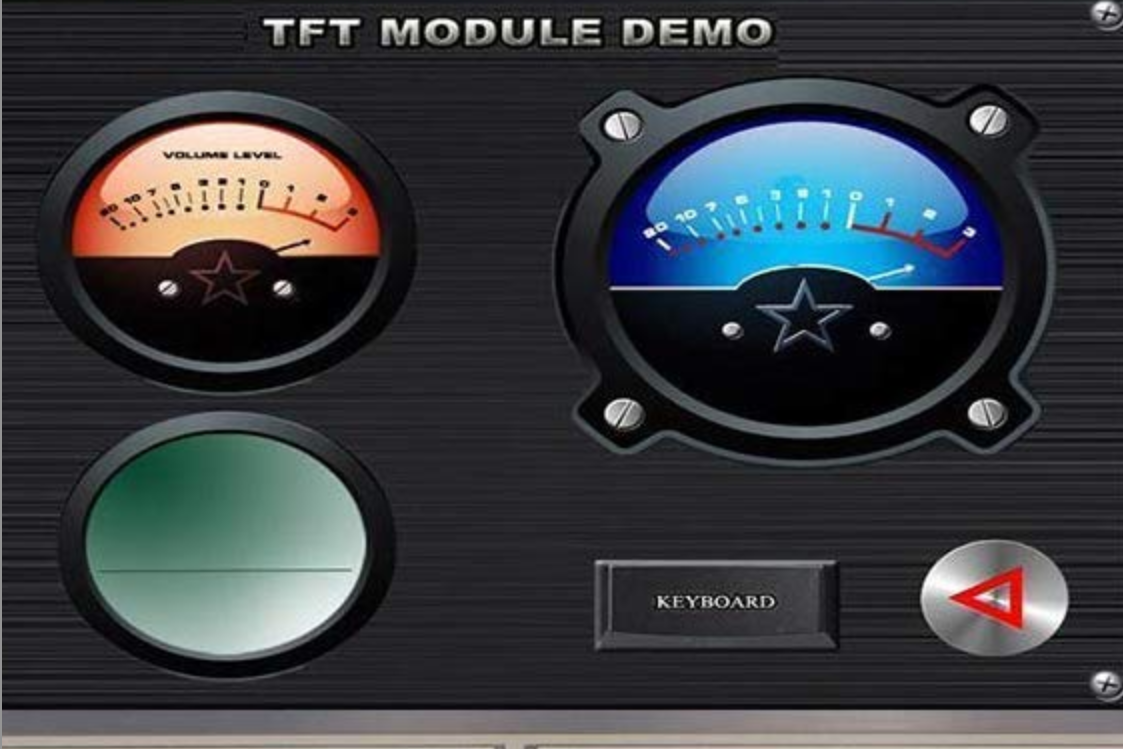

ich bin dabei in die GUI Programmierung auf Rasberry Pi einzusteigen.
Bisher habe ich nur mit C# paar Programme erstellt.
Jetzt ist für mich die Frage welche GUI Platform ich für Rasberry Pi
Linux nehme? Ich habe viel gelesen und tendiere mehr zu wxWidgets. Was
ich aber nicht ganz nachvollziehen kann, ob mit wxWidgets solche
"schöne" GUI wie im angehängten Bild möglich sind. Also ich möchte GUI's
aufbauen, die sich auch dynamisch wie z.B. Tacho ändern. Bin ich auf dem
Richtigen weg? Oder bin ich auf dem falschen Weg? Könnt ihr was
empfehlen?
Viele Grüße
Stefan
C# unter Linux ist eher ungewöhnlich.  Da müßtest du erstmal schauen,
welche GUIs davon überhaupt unterstützt werden - wxWidgets scheinbar
nicht.  Generell: wunder dich nicht, wenn sich C# unter Linux wie ein
Fremdkörper anfühlt ;-)
Bei nem Programm, das von der Erscheinung her eher Spiel als
Desktopanwendung ist (Fullscreen, grafiklastig, keine Standardelemente),
würd ich eher nach Libraries wie SDL schauen.
> Richtigen weg?
Imho nein. Die Beispielgrafik zeigt eigentlich nur 2 Werte an, verwendet
aber dazu Unmengen an Resourcen um es "hübsch" aussehen zu lassen.
Alles unnötig: Die gemalten Schrauben, Einfassungen, das Reflexionsspiel
am "Glas", der "gebürstetes Aluminium" Look.
Das sind nichts anderes als Greebles
(https://de.wikipedia.org/wiki/Greeble).
Zwei Werte lassen sich resourcenschonend auch durch LED Balken
visualisieren.
