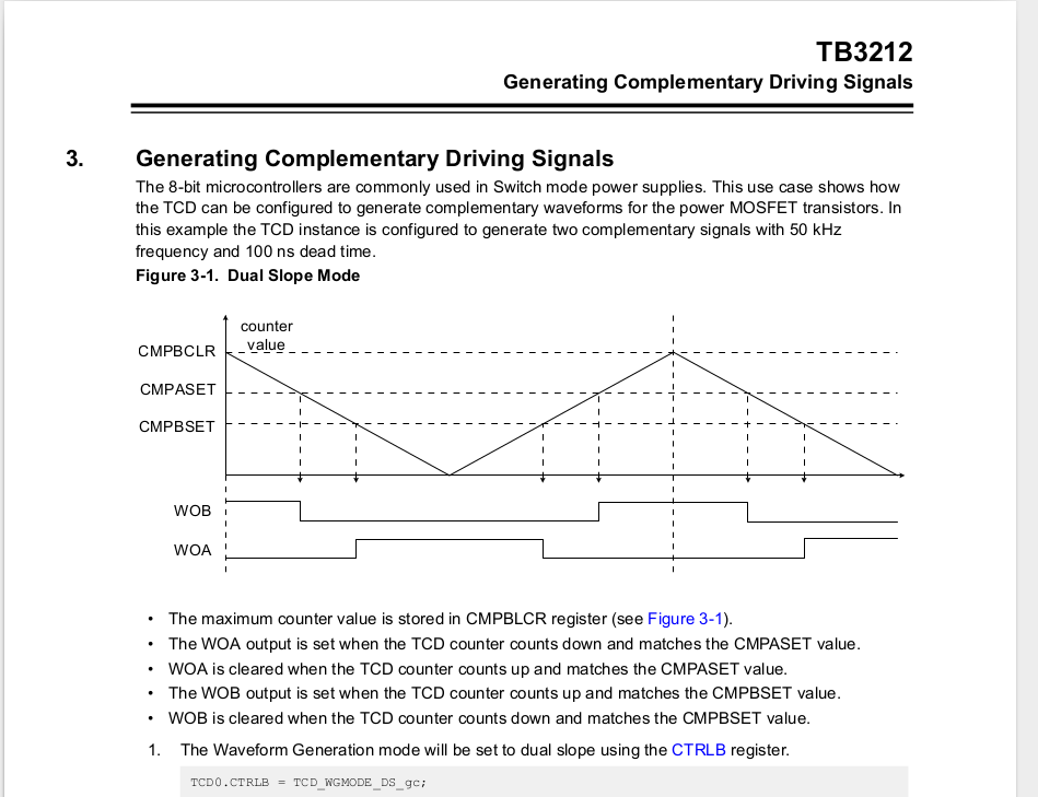

avr tiny1 series / attiny412 und Timer TCD
OP #6025974
aus dem folgenden Beitrag
http://ww1.microchip.com/downloads/en/AppNotes/TB3212-Getting-Started-with-TCD-90003212A.pdf
habe ich den Code entnommen und mit der Änderung der Pin-Zuordnung
(TCD-WOA -> PA6, TCD-WOB -> PA7) auf einem attiny412 ausprobiert: ohne
Erfolg.
Hier der Code:

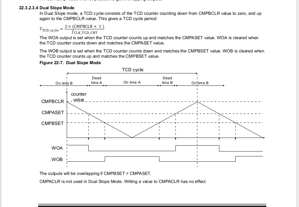

Pass mit der AN TB3212 auf, die widerspricht in Bezug auf den Dual Slope
Mode sehr deutlich dem Datenblatt:
Datenblatt:
"The WOA output is set when the TCD counter counts up and matches the
CMPASET value.
WOA is cleared when the TCD counter counts down and matches the
CMPASET value.
The WOB output is set when the TCD counter counts down and matches the
CMPBSET value.
WOB is cleared when the TCD counter counts up and matches the CMPBSET
value."
TB3212:
"The WOA output is set when the TCD counter counts down and matches
the CMPASET value.
WOA is cleared when the TCD counter counts up and matches the CMPASET
value.
The WOB output is set when the TCD counter counts up and matches the
CMPBSET value.
WOB is cleared when the TCD counter counts down and matches the
CMPBSET value."
Weiterhin wahrscheinlich relevant für dich:
"The outputs will be overlapping if CMPBSET > CMPASET." (Datenblatt)
Ich würde dem Datenblatt mehr vertrauen.
