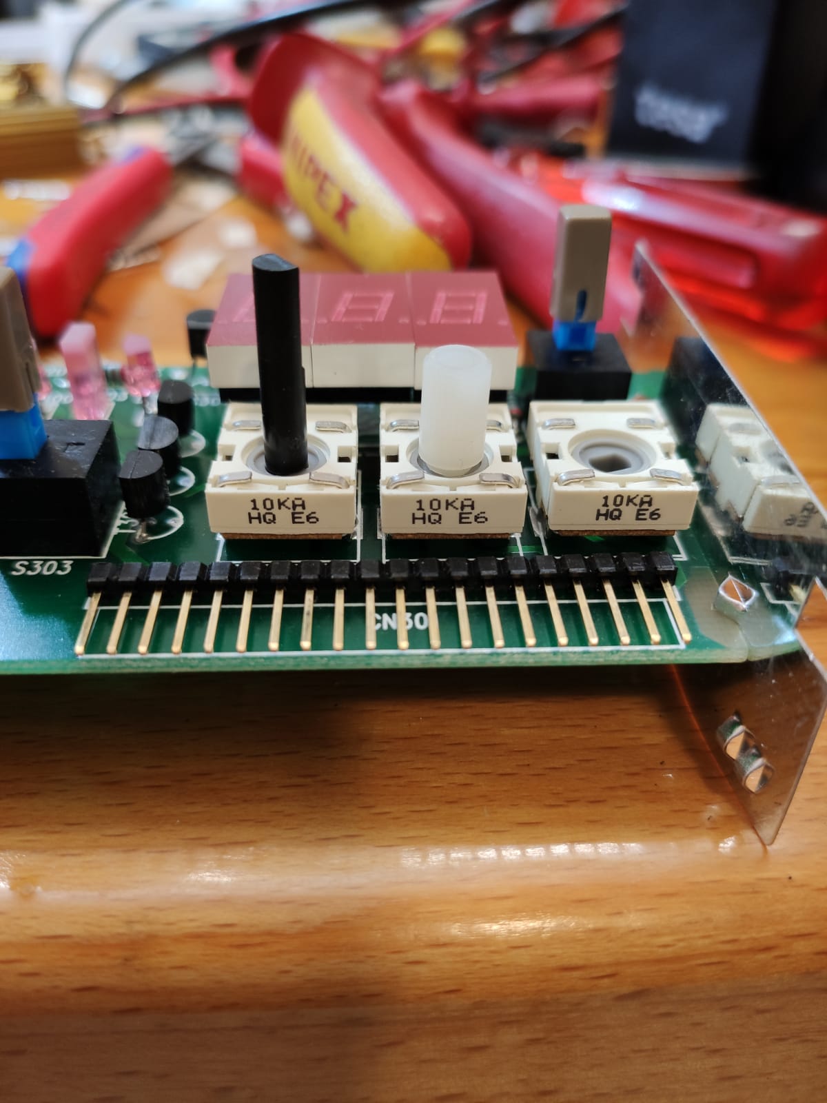

zur Reparatur meines Hameg Netzteils benötige ich neue Potentiometer,
derer Bezeichnung lautet 10KA HQ E6. Leider finde ich diesen Poti nicht,
weder bei deutschen noch bei internationalen Händlern. Das Netzteil ist
aus den 80ern, läuft bis auf die Einstellung des maximalen Stroms noch
einwandfrei und soll noch viele weitere Jahre laufen ;)
Ein Bild habe ich hier beigefügt. Hat jemand eine Idee, was für ein Typ
das heute ist?
Danke für die Hilfe!
Jens

Eine Frage ist ob da nicht ein „normales“ Poti passt. Leider sieht man
nichts von den Anschlüssen, Rastermaß...
https://www.reichelt.de/einstellpotentiometer-liegend-10-kohm-9-mm-acp-9-l-10k-p110251.html?&trstct=vrt_pdn
https://www.reichelt.de/einstellpotentiometer-liegend-10-kohm-10-mm-pt-10-l-10k-p14621.html?&trstct=pol_20
Solche Potis gibt es auch für Steckachsen.
Wenn genug Platz vorhanden ist könntest Du auch ein Poti mit Gewinde
direkt in die Frontplatte setzen. Vorausgesetzt das Poti ist überhaupt
von außen bedienbar.
Jedenfalls würde ich nach Alternativen suchen.
Um welches Modell geht es?

Vielen Dank soweit, habe mich jetzt an R&S gewandt.
Der Abstand der Pins ist übrigens bei ~3,175mm.
Gemerkt habe ich den Fehler, in dem ich am Poti drehte: Während des
Drehens schwankte der Strom zu stark, beim Nichtbewegen hat er sich
eingependelt. Außerdem fühlen sich die Potis unterschiedlich an. Nach
dem Ausbauen kann auch schnell ein nicht stabiler Widerstand gemessen
werden.
Und ja, das Gerät soll in den Original-Zustand gebracht werden :)
