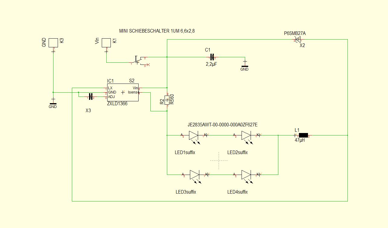

ich hätte eine Frage bezüglich des LED-Treibers ZXLD1366.

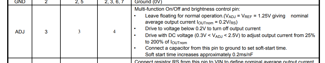

Wie muss man den ADJ Pin des Treibers beschalten? Benötigt man dazu
unbedingt eine externe Spannungsquelle oder geht es auch ohne so wie im
Datenblatt auf der ersten Seite und in meiner Schaltung?
Und falls man eine externe Spannungsquelle benötigt, kann man diese
1,25V Referenzspannung einfach mit einem Spannungsteiler erzeugen (habe
nur eine Spannungsquelle 8-12V), oder sollte man das anders realisieren?
Möchte die LEDs vorerst nicht dimmen, sie sollen immer gleich hell
bleiben.

Wenn du den ADJ Pin unbeschaltet lässt, arbeitet der LED Treiber mit
100% Ausgangsleistung. Der Kondensator am Engang soll einen Sanftanlauf
realisieren.
Auf Masse legen bedeutet 0%, dimmen per PWM ist ebenfalls möglich.
Einen einfachen ohmschen Spannungsteiler würde ich nur mit stabiler Ub
machen. Z.B. einem 24V Schaltnetzteil. Ist die Höhe der
Versorgungsspannung noch unklar, dann würde ich stabilisieren. Das kann
im einfachsten Fall auch die Flusspannung einer LED sein.

Leider nicht direkt. Bin leider kein E-Techniker. Datenblätter stiften
bei mir eher mehr Verwirrung als Verständnis. Also würde meine Schaltung
so nicht funktionieren? Und was muss ich konkret ändern?

Ich mein. Im Datenblatt steht in Klartext und in ganzen Sätzen, was man
mit dem Pin anstellen kann.
