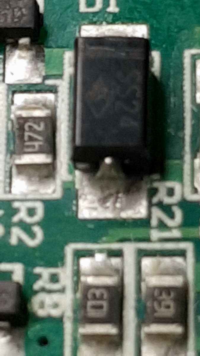

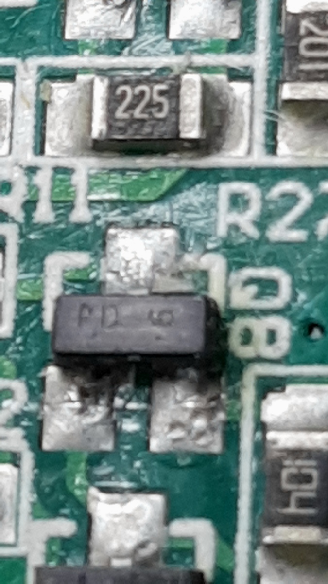

Guten Morgen, habe von meiner Mutter nen Fenstersauger zum reparieren bekommen. Ich habe festgestellt, dass 2 SMD-Bauteile defekt sind. Nur kann ich sie nicht identifizieren. Vielleicht weiß einer von euch mehr.

man müsste mehr von der Platine sehen...ansonsten nach Gefühl..eine schnelle Shottky Diode verbauen und einen ausreichend Spannungsfesten Transistor oder fet https://de.rs-online.com/web/p/gleichrichterdioden-und-schottky-dioden/6708842/

BSS84 und SS24.
Vielen lieben Dank, Leute.
Was soll denn das für ein marking auf dem BSS84 sein? Ich lese da PD. Auf meinen von ON semi steht SP.

Dieter W. schrieb: > Was soll denn das für ein marking auf dem BSS84 sein? Ich lese da > PD. > Auf meinen von ON semi steht SP. Die werden nicht nur von ONSemi gefertigt.

___ schrieb: > BSS84L onsemi > BSS84 liteon-semi Da könnte man eine ellenlange Liste machen.

hinz schrieb: > ___ schrieb: >> BSS84L onsemi >> BSS84 liteon-semi > > Da könnte man eine ellenlange Liste machen. man darf halt nicht mehr googlen wenn man was finden will https://duckduckgo.com/lite/?q=BSS84+Marking+PD
#6029077
Obwohl ausgerechnet hier spuckt google nat. auch Ergebnisse aus die man ggf. einfach von oben an abklappert ;)
