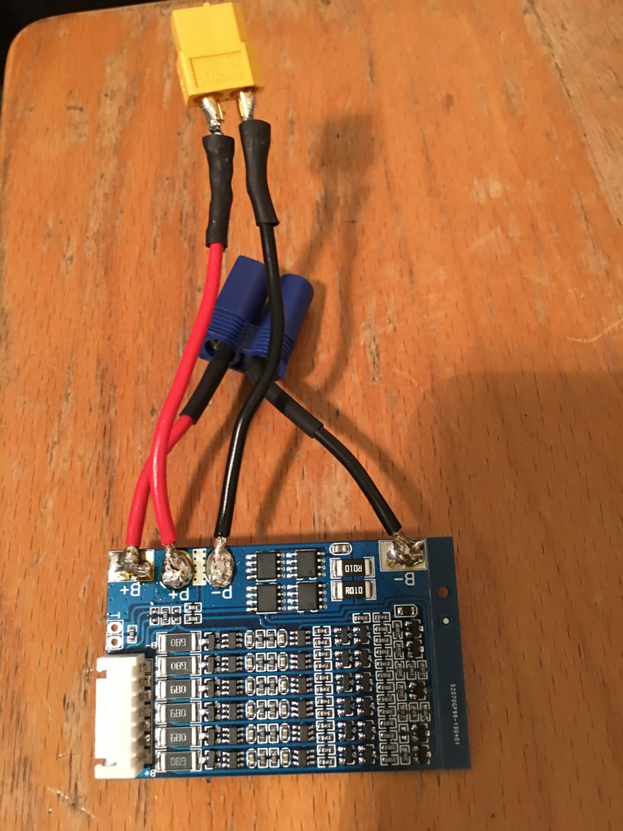

Ich habe mir ein 6s3P Li-ion Akku gebaut.
Damit will ich einen Verstärkerboard betreiben, welcher mit 12-26V
läuft.
Dieser funktioniert auch (mit Netzteil getestet).
Jetzt zu meinem Problem:
Wenn ich an meinem BMS die Spannung messe, egal ob auf den B oder P
Kontakten, werden ca. 21V angezeigt.
Soweit so gut.
Wenn ich aber die P Kontakte am BMS mit meinem Verstärkerboard verbinde,
geht es nicht an. Die Spannung an den P Kontakten beträgt dann nur noch
2,6V an den B Kontakten jedoch immer noch 21V.
Wenn ich den Akku ohne BMS mit dem Verstärkerboard verbinde, dann geht
es an. Weiß jemand den Grund dafür, dass die Spannung so abfällt?
Vielen Dank schonmal im Voraus.
Das wird an der Schaltung deines BMS liegen. Mehr mit Schaltplan.
Mal im Ernst:
Meinst du ernsthaft, dass sich jetzt jeder hier hin setzt und anhand des
Photos versucht, einen Schaltplan zu extrahieren, ohne die Unterseite
der Platine zu kennen?

Hallo!
21 V bei 6S macht 3,5 V pro Zelle. Vielleicht hat der Tiefentladeschutz
den Ausgang abgeschaltet und schaltet erst ab einer höheren Zellspannung
(z.B. 3,7 V oder höher) wieder ein. Ich würde erst mal den Akku
aufladen, oder anstelle des Akkus ein Labornetzteil mit einer Spannung
von > 23 V probieren.
