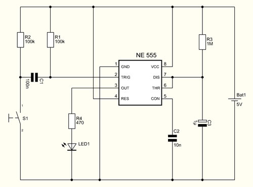

danke
ich hab mich nun auf den ne555 in der ltspice bib, versteift als ,langes
monoflop , bzw ist auch als rs flipflop zu verwenden,
es funktioniert aber nicht, im anhang plan und simulation
das endziehl ist ein nullspannungschalter der das signal am ende
speichert und ein schütz schaltet , egal welche impulse am eingang
folgen
geht aber irgendwie nicht.. ob es das 0v potential des impulses ist,
oder das spice model, weiss ich nicht...
was kann es sein,? welche möglichkeit gäbe es?,, bitte keine uC
anwendungen , die scheiden bei mir aus 100fachen gründen aus...
von Mani W. (e-doc)
Und die Anzugverzögerung des Schütz spielt keine Rolle?
von Peter D. (peda)
> folgen
Kannste knicken. Eh das Schütz schaltet, ist der Nulldurchgang schon
lange vorbei.

aber egal ich habe meine anforderungen , nun gelöst , mit einem ne555

von Reinhard L. (nudels93)
allgemein stellt sich das problem eher nur bei der simulation mit
spice..
aber ich habe mein problem gelöst mit einem filter, was , wie warum, das
so war, kann ich nur vermuthen... aber es läuft jetzt ..mit dem ne 555er
als monoflop in der simulation,
real nach schaltplänen im internet würde es  erpropter weise , von
anfang an funktionieren , und laufen
vielen dank an alle..
mfg reinhard
ich habs im anhang mal reingestelt , im ltspic asc format, wenn fragen
kommen, dann meldet euch einfach , dan erkläre ich einzelheiten..
wenn jemand die richtige lösung  mit rs hätte , wäre ich dankbar, bzw
sehr interessiert ...
von Harald W. (wilhelms)
Das im 555 eigbaute RS-Flipflop ist übrigens auch ein pegelgesteuertes.
ja hab ich fasst vermuthet anhand der simulation.. nur es funktionierte
nicht richtig , der einganssignal war rechteck, und das ausgangssignal
ebenso...
knackpunkt war dann das RC glied zwischen nullspannungs op und eingang
trigger  am ne555  als monoflop, als RS habe ich es nicht mehr probiert
, da das monoflop nachschaltbar ist..., nun läuft es auf der
simulation...
mfg reinhard

von Bernd (Gast)
> folgen
Wer bzw. wann setzt denn die Schaltung zurück?
Und woher kommt die Nullspannung?
Mit Nullspannungsschalter assoziiere ich einen zero-crossing-detector
>> folgen
> für z.B. Netzspannung. Der triggert dann 50 oder 100 mal pro Sekunde...
ein reset erfolgt so, das die komplette schaltung durch : "on-off" oder
notaus , weggeschaltet wird.bzw vom netz genommen wird. sammt
kurzgeschlossenen lade elkos.., ausserdem , ist es im meinem fall weder
wichtig noch wird es gebraucht , also , entfällt diese funktion komplett
, darüber bin ich ganz froh...
naja , wie das ding genau heisst weiss ich nicht, ich muss einige trafos
vorladen und die Lade Rs wegschalten.das der einschaltstrom begrenzt
wirt diuskussion war in einem anderen threat.. aber das ist auch egal ,
weil es im meinem fall wieder anders ist wie es im allgemeinen gewohnt
ist,
so wie ich es brauche , habe ich es nun auf spice, eine lösung mehr will
ich nicht, und einen üC , oder sonstige steuerung mit igbt , kommt
später noch dazu , diese schaltung ist rein für einen testaufbau...um
baugruppen zu testen , und nicht dauern in den keller zu rennen und den
automaten wieder einzuschalten....
aso , nullspannung.. triggerunge , etc macht der op davor, ich hab mehre
pläne gepostet , schau mal in der mitte des postes
fragen und alle klarheiten beseitigt?
