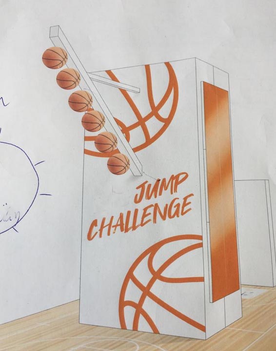

An meiner Schule gibt es Sport-Projekt, bei dessen Umsetzung ich dabei
bin und Hilfe brauche.
Wir wollen Basketbälle in unterschiedlichen Höhen aufhängen ,die Schüler
springen in die Höhe und berühren/schlagen mit den Händen je nach
Sprungkraft den nächst höheren Ball.
Wenn der Schüler einen Ball berührt hat (der an einer Halterung fixiert
ist, soll ein Licht leuchten
oder ein Ton erzeugt werden.
Ich habe mir vorgestellt, den Ball an einem Joystick zu befestigen,
einer mit 4 Achsen.
Wird der Ball mit der Hand geschlagen, schaltet der sich bewegende Ball
den Joystick und ein Licht leuchtet
oder ein Ton wird erzeugt.
Das Konzept soll robust sein, viele Schüler haben ziemliche Kraft und
schlagen wild auf den Ball ein.
Die Bälle sollen auch nicht nach dem Schlagen runterfallen, sollen fest
befestigt sein - Könnten angeklebt sein am Schalter. Es darf auch nicht
weiter am Ball befestigt sein, keine Drähte umwickelt etc. Sonst hätten
wir das per kapazitiver Schaltung mit Draht gemacht.
Wir brauchen irgendwas, das bei Bewegung schaltet....hmmm
Könnt ihr das euch so in etwa vorstellen und mir Tipps zur Umsetzung
geben?
Wir können löten, Material bei reichelt bestellen etc.
Anbei ein Foto

Ein Joystick ist hier sicher viel zu empfindlich, der wird kaputt gehen.
Ich würde die Bälle an Schnüre hängen und diese dazu nutzen, Schalter zu
betätigen. Aber nicht direkt an die Schalter hängen, das wäre wieder zu
labil.

Ich stelle mir einen Drucktaster vor, der betätigt wird, wenn die Schnur
gespannt wird.
                                  _____
               __________________/  O  \____________Befestigung
              /                   Taster
             |  O
             |    Umlenkrolle
            Ball
Wenn am Ball gezogen wird, spannt sich die Schnur und betätigt den
Taster. Je länger das horizontale Stück Schnur ist, umso stärker muss
gezogen werden, damit der Taster reagiert.

In dem Fall sollte man sich Gedanken machen ob eine mechanische Lösung
sinnvoll ist. Deshalb würde ich einfach mal den Begriff IR -
Lichtschranke in den Raum werfen.

Akustisch:
Mit Mikrofon das Geräusch registrieren (das beim erfolgreichen Schlag
auf den Ball entsteht), Signal verstärken und Filtern. Auslöseschwelle
kann man einstellen.
Vorteil: Geht komplett berührungslos, ist billig und sicher weil nichts
am Ball befestigt werden muß.

Lichtschranke mit Reflexions-Spiegel gefällt mir auch gut. Vielleicht
gibt es spezielle Spiegel die nicht 100% exakt ausgerichtet sein müssen
aber nich so extrem tolerant sind, wie Katzenaugen.

Leder die Richtung fest, in die geschlagen werden soll.
Befestigung genau auf der Rückseite, mit kurzer, breiter Feder an einen
Holzbalken.
Taster dann genau in der Feder.
Massiver und robuster geht's kaum.
