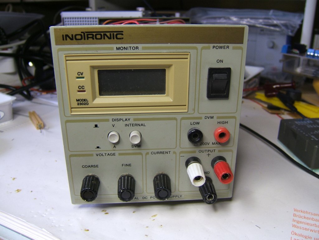

CC-LED flackert bei Inotronic 2302D Labornetzteil
Gast #6028600
Ich habe hier ein Labornetzteil Inotronic Model 2302D.
Wenn ich die Spannung verstelle, flackert die Strombegrenzungs-LED, auch
bei geringfügigem Verstellen. Ich habe das Netzteil mal mit einem 10 Ohm
Widerstand belastet, dann ist das Phänomen weitgehend weg.
Ripple ist nicht zu messen, die Potis für die Spannungseinstellung sind
auch o.k. Ich dachte dann an taube Elkos in der Regelung. Aber ich habe
keinen Schaltplan und bevor ich die alle blind austausche, kann das
Verhalten vielleicht normal sein?
Über die Firma finde ich im Netz absolut nichts, bis auf einen Eintrag
über die Schließung einer gleichnamigen Firma in Hongkong.
Falls jemand zufällig einen Schaltplan dazu hat, würde ich mich auch
freuen. Denn das Gerät ist eigentlich ganz nett und zu schade um es
wegzuwerfen.

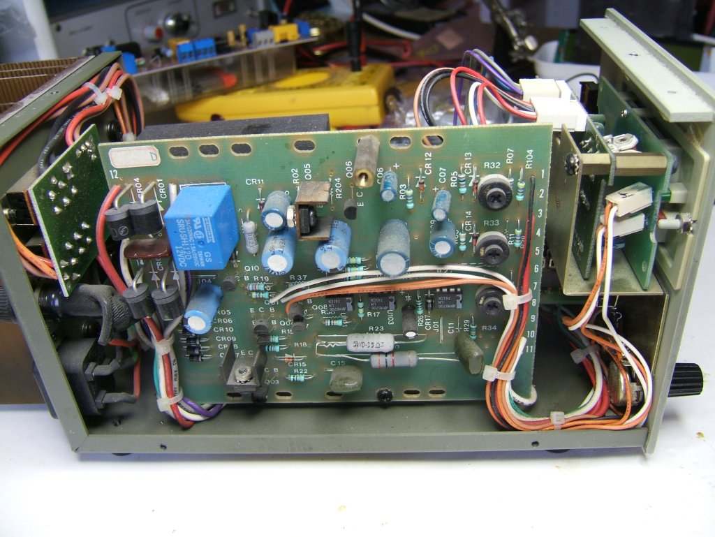

Gast #6028736
Könnte ein kratzendes Spannungs-Poti sein.
Wenn es den Kontakt verliert sinkt die Ausgansspannung ab ->
Ausgangselko entlädt sich etwas. Wenn der Kontakt wiederkommt, muss die
Ausgangsspannung wieder hochgehoben werden -> Ausgangselko aufladen mit
maximalem Strom -> Strom-LED geht an.
#6028751
Unwahrscheinlich.
a) Dann sollte das Verhalten eher beim Hochdrehen der Spannung
auftreten. Das ist aber nicht so:
Dietmar S. schrieb:
> Jetzt wo Du fragst... Nur wenn ich die Spannung runter drehe. Unabhängig
> von der eingestellten Strombegrenzung.
b) Unter der genannten Annahme müsste das Phänomen bei Belastung
häufiger auftreten. Das ist aber nicht so:
Ich vermute, dass die LED auch über die Differenz zwischen tatsächlicher
und eingestellter Spannung gesteuert wird.
Gast #6029004
O.k. Widerstand an den Ausgangsbuchsen hat nichts gebracht. Außer ich
mache ihn so niederohmig dass einige hundert Milliampere fließen.
Ich denke mal ich nehme das einfach so hin.
Falls wer aber einen Schaltplan zu dem Gerät hat, würde ich mich freuen
ihn zu bekommen (unabhängig von dem CC-Problem).
Gast #6029122
Doch noch ein Nachtrag:
Der Hersteller ist Topward (Model TPS-2000D aka TEI 2302D). Steht
netterweise auf der Lötseite der Platine. Baujahr um 1987 herum. Hab die
Firma wegen dem Schaltplan mal angeschrieben.
Und an den Ausgangsbuchsen sind innen zwei Elkos direkt angelötet. Das
sind vermutlich die Übeltäter. Habe aber keine Lust die abzulöten, da
verbrutzel ich nur unnötig die Kabel.
