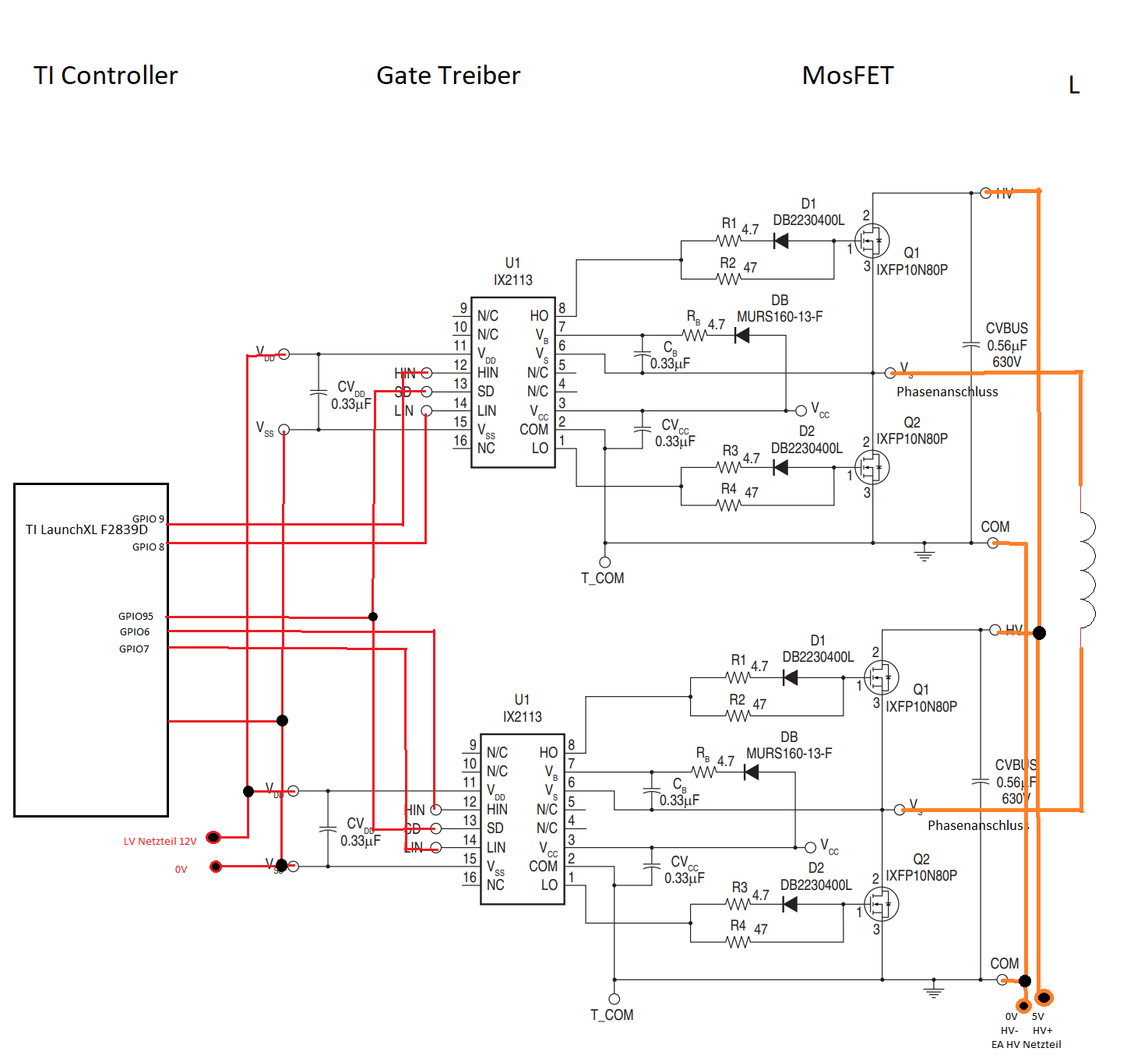

ich möchte kontaktlos Energie übertragen. Ich habe dafür zwei
Induktivitäten mit jeweils 80µH Rdc = 58mOhm. Ich möchte die Primärseite
mittels PWM (50% Duty Cycle) bestromen.
Die PWM kommt von einem TI LAUNCHXL-F28379D Eval Board.
Desweiteren möchte ich die SiC und Si Mosfets vergleichen. Ich habe also
einmal eine H-Brücke aus SiC Mosfets (2x EVAL-1EDC20H12AH-SIC) und eine
aus Si Mosfets (IX2113-EVAL). Jenachdem was ich gerade messen möchte
kann ich diese umstecken. Soweit so gut. Mit den SiCs funktionierts auch
einwandfrei.
Mit dem Board von IXYS (Si) habe ich da größere Schwierigkeiten. Wenn
ich die PWM starte, den Enable pin auf GND ziehe und die "HV-Spannung"
(aktuell 5V) drauf gebe passiert einfach garnichts. Sobald ich aber mit
einem passiven Tastkopf zwischen HV-GND und Phasenausgang messen möchte
funktionert es auf einmal, allerdings ist das Signal natürlich
verfälscht wegen der Kapazität am Tastkopf. Aber wie kann das sein?

Gast #6028901
Habe mal kurz skizziert wie es angeschlossen ist.
HV- und LV- sind nicht verbunden. Dies sollte allerdings kein Problem
darstellen denn der Treiber hat ja sowohl für die Hochvolt als auch
Niedervolt seite einen eigenen GND Anschluss.
Programmiert habe ich das Board mit Simulink. Eig läuft nichts außer
diese sachen darüber.
Und ja es funktioniert sobald man die GND Klemme des passiven Tastkopfes
anklemmt.
Die Logik Eingänge des Boards werden direkt über den µC geschaltet.
Gast #6028905
Na also, war doch gar nicht so schwer!
Wenn ich mir das Blockschaltbild der IX2113 ansehe bin ich ziemlich
sicher, dass du GND von beiden Seiten miteinander verbinden musst. Da
sind Levelshifter drin, keine Potentialtrennung.
Damit ein Levenshifter shiften kann, braucht er definierte Level.
Die hast du nicht, wenn die Ausgangsseite floated. Wenn du das
Oszilloskop anschließt, hast du ein definiertes Potential durch das
Oszilloskop und dessen Erdung.
Die linke Seite ist durch die Verbindung zum PC geerdet.
In http://www.ixysic.com/home/pdfs.nsf/www/IX2113.pdf/$file/IX2113.pdf
Bild 1.9.1 sind die beiden Anschlüsse miteinander verbunden worden -
sicher nicht nur aus reiner Langeweile.
Gast #6028914
> ziemlich
Tatsächlich bin ich davon ausgegangen das der IC eine Potentialtrennung
durchführt. Ich danke die für deine Antwort und das Beheben des
Problems. Nun funktioniert es wie es soll.
