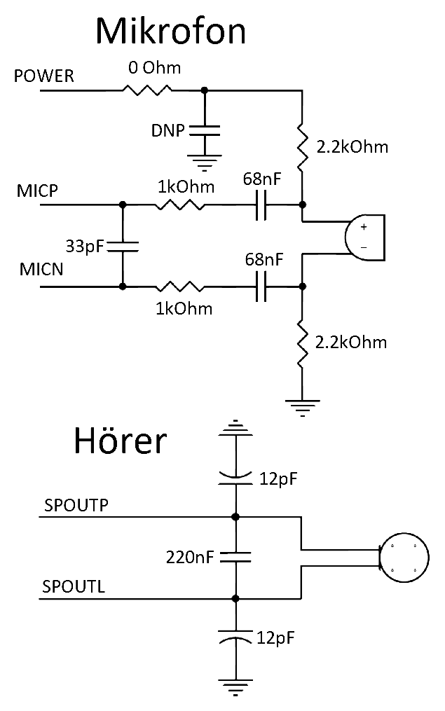

ich habe ein (vermutlich für die Profis) einfaches Problem.
Ich habe ein GSM Modul, welches mit einen differenziellen
Mikrofoneingang, sowie einen Lautsprecherausgang zur Verfügung stellt.
Die einzige Doku die es dazu gibt, beschreibt eine Anschaltung von
Mikrofon + Lautsprecher, allerdings ohne gemeinsamer Masse. (Siehe
Anhang)

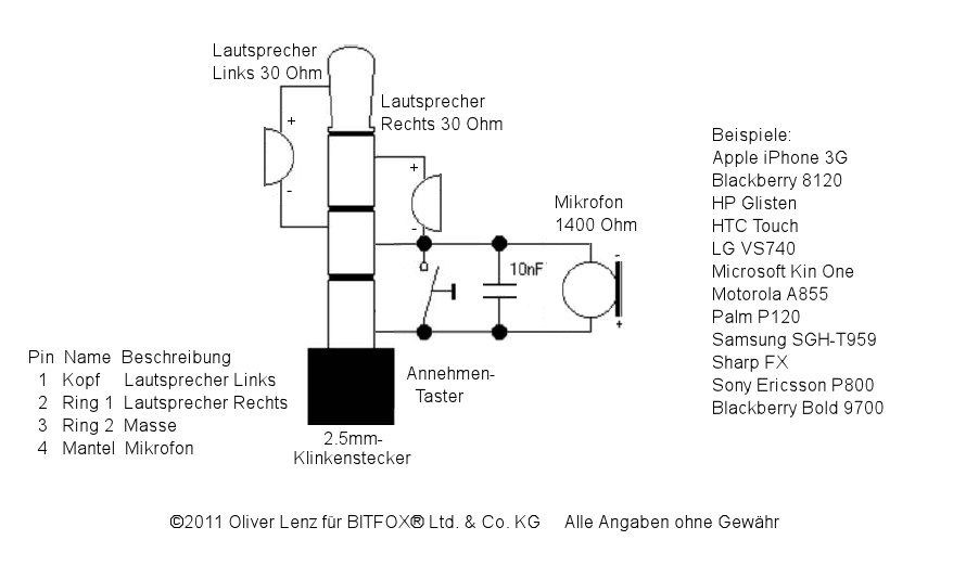

Ich möchte aber nun ein normales Headset anschalten, das hat eine
gemeinsame Masse (siehe Anhang).
Wie kann ich das bewerkstelligen, ohne dass ich Masseschleifen einbau
und mir einen haufen Störeffekte und Brum einfange?
Vielen Dank!
Quelle Headsetanschluss:
https://blog.bitfox.com/2011/03/audioline-minidect5000-und-kein-headset.html

Ich würde folgendes probieren:
Beim Mikrofon...
...den 2.2k, der zu POWER geht, auf 3.9k erhöhen.
...den 2.2k, der nach GND geht, auf 0R verkleinern.
mfg mf
