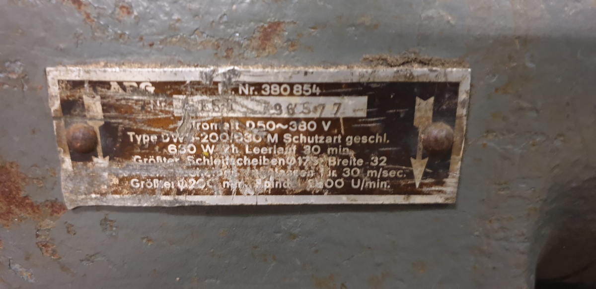

Hallo zusammen! Ich hab für meine Werkstatt einen locker mal 50 Jahre
alten Schleifbock bekommen der eigentlich für 400V 3 Phasen gedacht ist.
Obwohl ich Drehstrom habe, kann ich den leider nicht für den Schleifer
nutzen. Ich bin an ein TT-Netz mit 130V zwischen eine der Phasen und
Null, sowie 220V zwischen den Phasen angeschlossen. (Ja, sowas gibts
tatsächlich noch, ich wohne in einem Vorort von Barcelona)

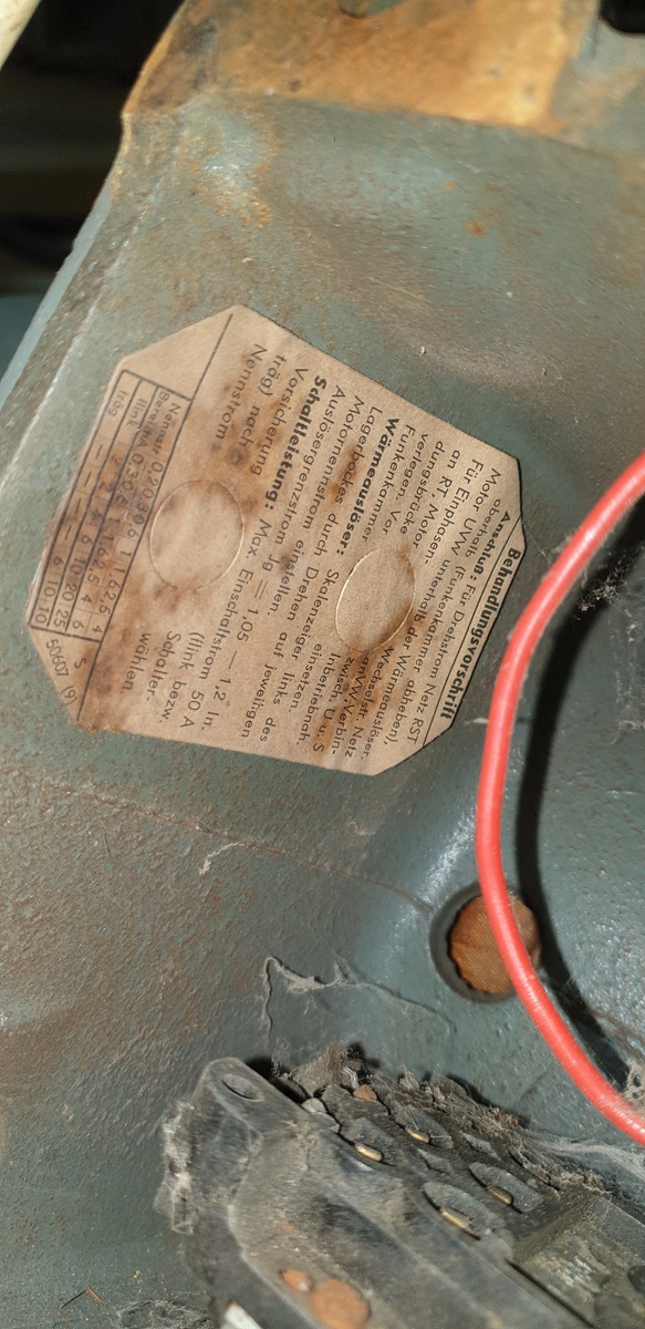

Der Schleifbock bietet leider keine Möglichkeit in Dreieckbeschaltung
verwendet zu werden, aber da gibt es einen Aukleber der sagt wie man den
Motor (offensichtlich ohne Kondensator) auch mit nur einer Phase
betreiben kann. Da steht:  Für Anschluss an einphasen Wechselstrom Null
und Phase an R und T anschließen, den Motor an V und W  und eine Brücke
zwischen U und S machen.
Klingt einfach aber etwas komisch für mich... aus dem Motorgehäuse
kommen nur drei Kabel, U V und W.  Wenn ich den U Anschluss mit S Brücke
und S aber nicht belegt ist ( Phase und Null ist ja nur auf R und T)
wozu brauch ich dann die eine Brücke??? Wenn ich das so anschliesse wie
auf dem Aufkleber dann brummt der Motor auch nur, er dreht sich nicht.
Zur Not mache ich halt ne Steinmetz Schaltung draus aber eigentlich
solle der Aufkleber doch einen Sinn machen...??
Vielen Dank fürs Mitgrübeln im Vorraus!

OP #6032776
Vielen Dank erstmal an Alle! Tja, der Schleifbock ist halt technisch in
sehr gutem Zustand, u d quasi unverwüstlich. Zudem hat er auch noch
einen Standfuss mit Ablage dabei.
Die Alternativen die man für Motoren hat wie umrichter oder
Steinmatzschaltung kenne ich. Worum es mir geht ist dieser Aufkleber der
behauptet, man könne den Bock auch an einer Phase betreiben ( was auch
ich nicht ganz begreifen kann). Ich häng den Aufkleber hier mal an...
vielleicht hat AEG damals ja eine spezielle Wicklungsanordnung oder
irgendetwas gemacht aufgrund dessen das bei diesem Motor möglich ist..?

Lese ich "Einschaltstrom 50A". Da könnte eine Steinmetzlösung bei n230V
wohl anfangs noch etwas mehr Strom benötigen? Mein Test wäre: erst mal
das Ding mit einer Bohrmaschine testweise antreiben ob die Lager noch
gut sind und die Scheiben nicht schlagen. Dann könnte man überlegen ob
Gerhards Vorschlag "FU" wirtschaftlich sinnvoll sein könnTe. Ein
Aldi-Schleifbock wäre sicher billiger, aber nur eine Hausfrauen-Lösung.
#6032957
Olaf B. schrieb:
> ich häng den Aufkleber hier mal an...
Diese Schilder waren früher an allen Motorschutzschaltern von AEG. Das
hat nichts mit dem Motor zu tun sondern bezieht sich nur auf den
Motorschutzschalter.
OP #6033007
Aaaaah! Also doch kein Motor mit "magic alien" Wicklung... der Aufkleber
bezieht sich auf die Schutzeinrichtung, nicht den Motor.

Aber habe ich das am Schild richtig gelesen: 630 Watt? Dann müßte der
Schleifbock sich auch so an deinem 3x 120V Drehstrom schon halbwegs
passabel rühren. Die genannten 400 (bzw. 380V) sind ja traditionell von
Phase zu Phase gemessen und nicht von N aus.
