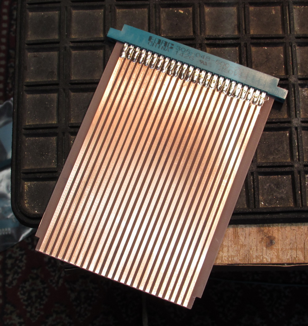

Ich hab einfach mit dem Cuttermesser zwischen den Bahnen, die stehen
bleiben sollen, geritzt, die Streifen dazwischen abgezogen, ein bischen
übergeschliffen. Hat ca. 3h gedauert. Die Platine auf dem Bild ist
zweiseitig.
Edit: vorher natürlich angerissen, damit es gerade wird :-)
von Michael M. (michaelm)
Hey micha_micha,
das ist eine einfache und gute Lösung. Darüber hatte ich noch nicht
nachgedacht.
Ich werde das mal ausprobieren. Danke für den Tip.

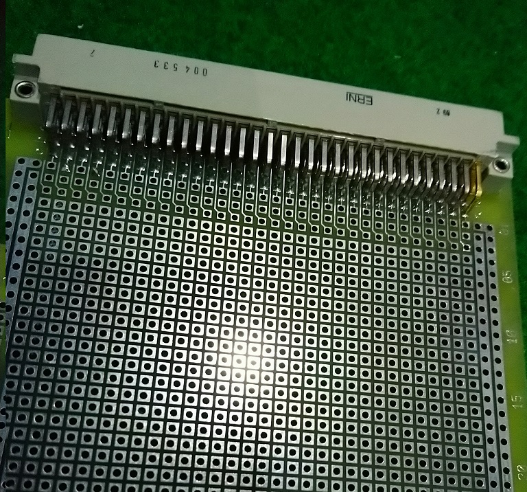

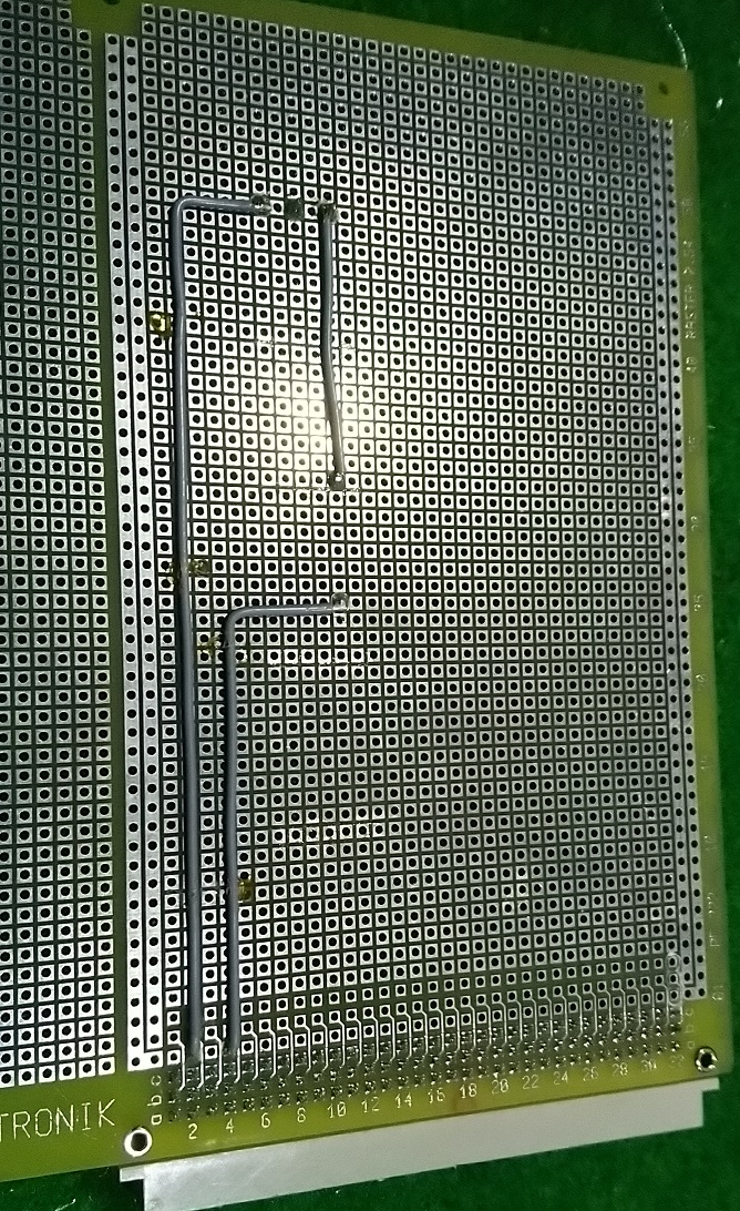

Meinst du solche Platinen hier ?
Hallo David,
da kommt die Platine von micha_micha (mit 2x24) schon sehr viel näher.
Meine  Buchsenleiste hat 2x22 Kontakte.

Ich werde es wohl mit der "strip"-Methode probieren.. :-)
