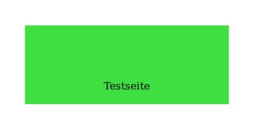

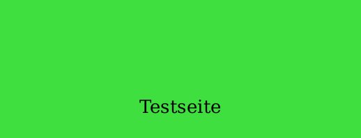

Unter Linux gibt es ja mehrere Möglichkeiten PDFs von Webseiten zu
erzeugen. Aber wie bekomme ich das randlos hin?
Auch wenn ich eine benutzerdefinierte "Papiergröße" wähle und die Ränder
entferne, bleibt doch immer noch ein Rand. Es soll aussehen wie bei
Grafik 2, wird aber wie bei Grafik 1.
Edit: Hab vergessen zu erwähnen, dass ich die später nicht ausdrucken
will. So dass es keine Probleme gibt, wenn die PDFs keinen Rand haben.

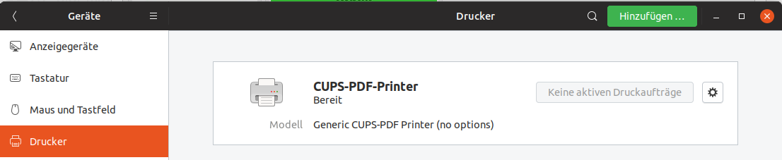

Ich habe mir erst jetzt einen CUPS-Drucker für PDF dazuinstalliert,
gelegentlich fehlt sonst die Möglichkeit, "in Datei drucken".

Über den Generic-CUPS-PDF-Printer geht's viel einfacher, aber da werden
die PDFs unscharf. Ich habe noch nicht herausgefunden, woran das liegt.
An der Auflösung scheint es nämlich nicht zu liegen.

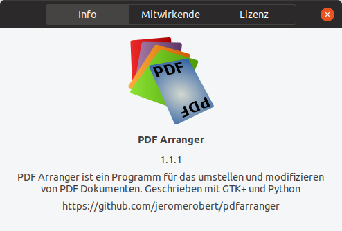

Der PDF-Arranger hat eine einfache GUI um einzelne PDFs zusammenzufügen.

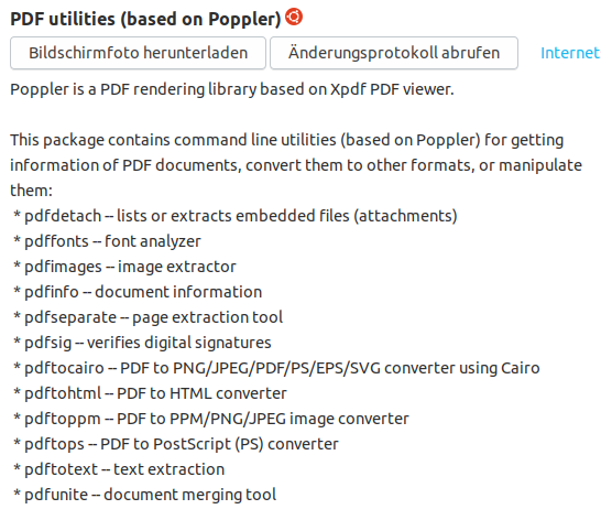

mit pdfimages wird ein PDF in einzelne Bilder zerlegt.
habs gefunden, das heißt poppler-utils, nicht PDF-utils:
https://wiki.ubuntuusers.de/poppler-utils/

Ich bin nicht sicher, dass wir vom selben Programmpaket reden, es gibt
so viele "PDF-Utilities". Die poppler-utils kann man z.B. brauchen um
aus unantastbaren geheiligten Normenwerken zu zitieren, wenn sie als PDF
vorliegen.
Den pdfarranger benutze ich als Ersatz für das seit 2015 nicht mehr
weiter gepflegte pdfchain, dessen Grundlage pdftk schon seit 2013 ruht.

Danke, die poppler-utils habe ich sogar installiert, wie ich gerade
merke. Hab ich wohl damals gemacht, als ich schon mal nach einer
Möglichkeit suchte Dateien als PDFs zu speichern. Da werde ich doch noch
mal die Doku lesen.

Wenn ich z.B. eine Webseite mit Hintergrund speichere, dann ist außen
herum ein weißer Rand. Auch bei einer ganz schlichten Seite:
<html>
<body bgcolor="#0088ff">
text...
</body>
</html>
Also wie oben auf Bild 1. Das zweite Bild habe ich zur Demo im
Grafikprogramm ausgeschnitten.
