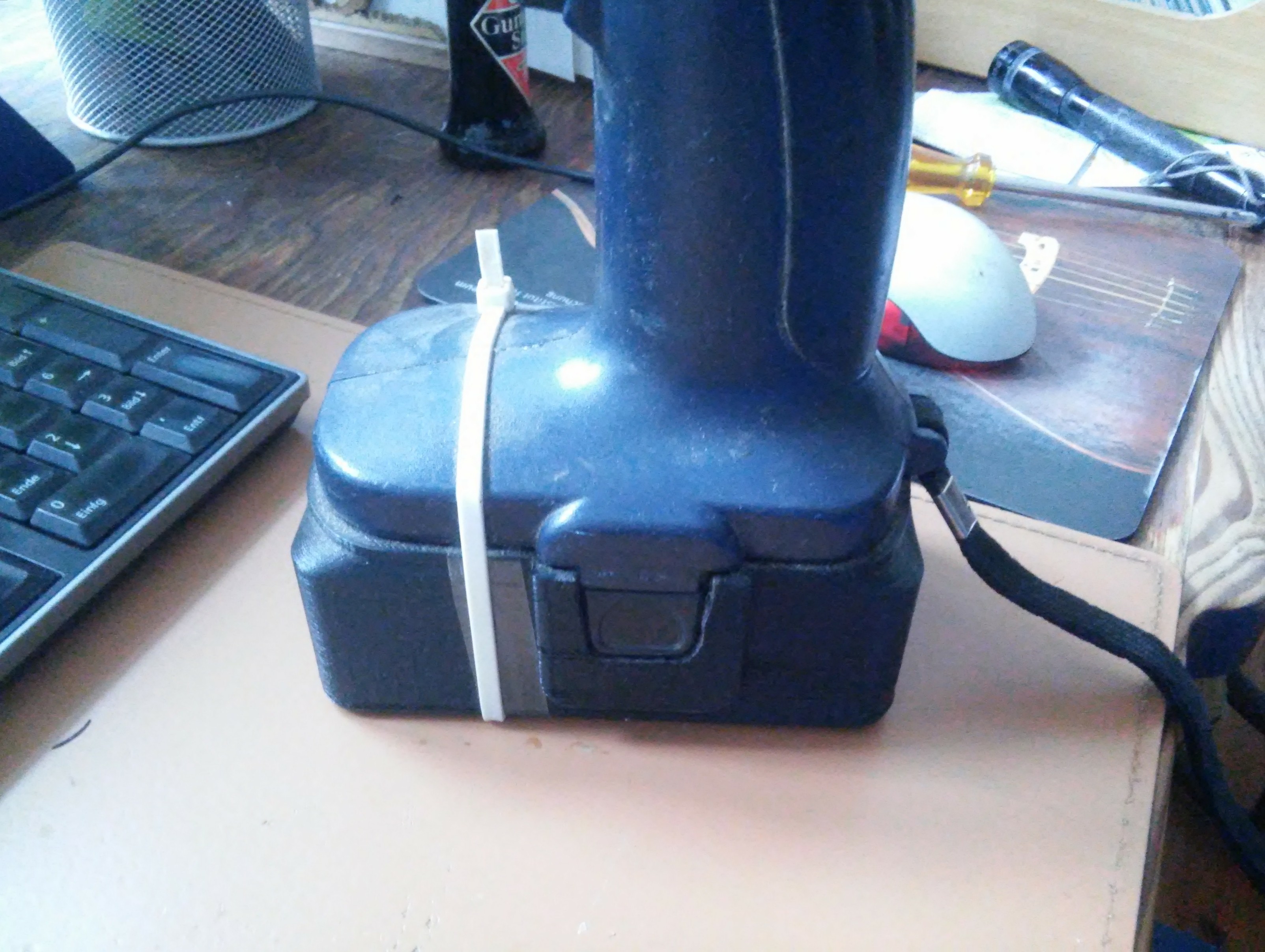

Moinsen,
hab meinen uralten Billig-Akkuschrauber mit Hilfe des Kollegen
3D-Drucker von NiCd- auf LiIon-Akkus umgebaut. (ja, lohnt sich nicht
unbedingt, aber ich hab Freude an sowas...). Das Gehäuse ist stabiler
als erwartet und hat bis dato die Werkstatt recht klaglos überlebt.
Nennspannung war 18V, habe dafür 5s2p genommen, zum Laden ist ein
billig-China-Balancer drin. Je nach Ladezustand liegen also 18-21V an.
Normales arbeiten geht. Aber wenn ich den "Gasgriff" schnell durchziehe,
zuckt er kurz und läuft dann nicht an. Wenn man ihn mechanisch
blockiert, schaltet er auch ab, so daß brutal Schraubeneindrehen nicht
wirklich möglich ist.

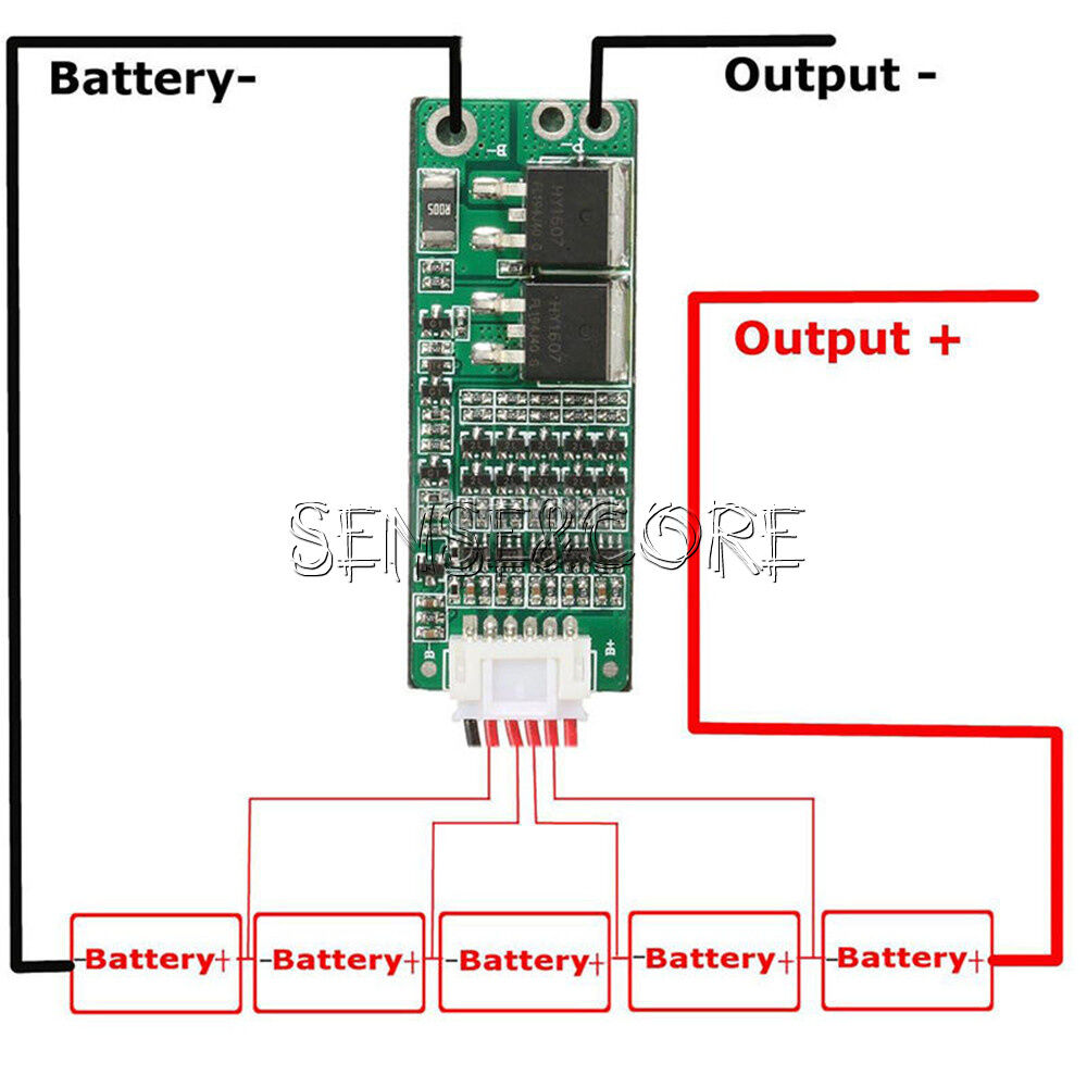

Woher kommt das? - Liefern die LiIos zu viel "Bumms", so daß eine
Schutzschaltung des Schraubers greift? Oder würgt ihn der Chinabalancer
ab? Falls ersteres - dann wäre wohl eine Strombegrenzung sinnvoll... -
Einfach 1/2 Ohm in die Zuleitung hängen, viel Aufwand will man bei dem
billigen Gerät ja doch eher nicht treiben?
Dank im voraus für Eure Ideen?
Grüße,
Wolf
Wolf D. schrieb:
> Woher kommt das?
Weil dein BMS eine Überstromerkennung drin hat, gemessen über R0005, und
dein Akkuschrauber eben mehr zieht.
Das sind leicht 50A die so ein Ding aufnimmt.
Du brauchst schon einen 100A Balancer, die sind grösser, also passt dein
Gehäuse nicht, also alles neu bauen.

Löte einfach mal einen weiteren R005 auf den schon vorhandenen auf.
Klappt es dann immer noch nicht besser, sind deine Akkus zu schwach
(oder die 0,09mm²-Litze als Zellenverbinder war doch keine gute Wahl).
