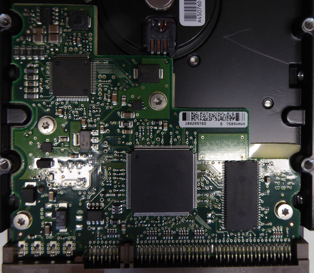

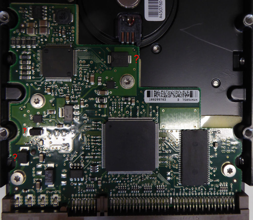

@All,
hat jemand von Euch bitte Ahnung wo bei der o.g. IDE HD
die Fuse sitz. Siehe Anhang.
Meine Vermutung sind die Positionen mit den Roten "?"
Fragezeichen.
Leider habe ich gerade keine Lupe/Mikroskop zu Hand
um mir die Beschriftung genauer ansehen zu können und
hoffe deshalb auf Eure Hilfe.
Würde gerne das besagte Bauteil überbrücken und die Disk
an einem 12V/5V NT mit Strombegrenzung starten.
Die Disk tut keinen Muks, weshalb ich auf eine durchgebrannte
Fuse tippe, oder werden bei den alten Disks bereits Polyfuses
eingesetzt.

Das ist natürlich riskant wenn du nicht genau weisst was du tust. Ich
würde zumindest mal vorher messen ob an den vermuteten Bauteilen an
einer Seite 5 oder 12 V anliegen und an der andern nichts. Ausserdem hat
es sehr oft einen Grund warum eine Sicherung durchbrennt.

Ob es die Sicherung ist, verraet eine Messung der Stromaufnahme.
Bei einer IBM Travelstar habe ich schonmal die Sicherung gebrueckt.
Die war aber wesentlich kleiner als die Kloetzchen die du da
markiert hast. Das Aussehen entsprach bis auf die weisse Farbe
der Sicherung etwa einem SMD-Widerstand 1210.
Wie waers, wenn du versuchst der anliegenden Spannung zu folgen?
Wenn es die Sicherung ist, kannst du da ja sogar noch einen
Widerstand (ca. 1k) vorschalten.

PS.: könnte es das Teil (Beschriftung erste Zeile fA414, zweite Zeile
PV) sein?
Sieht wie eine Diode aus.
Weiße Keramik-SMD Teile sind leider nicht zu finden.

Wie soll man das Teil jetzt auf dem miserablen Foto erkennen können?
Mindestens die 2 auf dem Foto links liegenden ? sind mal keine
Sicherungen. Die Bauteile sind doch an einer Seite mit der
Masseverbindung der Schrauben verbunden. Man kann's nicht erkennen, aber
das dürfte auch beim 3. ? so sein.
