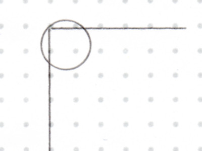

Mike schrieb:
> Zusatz: Ein rechteckige Ausnehmung ist mit Fräßen nicht exakt möglich
> weil die Ecken rund beim Fräßen werden. Abhilfe erreicht man durch 4
> zusätzliche Bohrungen.
Wenn die Ecke absolut keinen Radius haben darf und unbedingt
scharfkantig "eckig" sein muss, dann kann man ggfs auch einfach eine der
beiden Fräsungen der Ecke um mindestens den halben Fraäserraduis "über
das Ziel hinaus" fräsen:
Das sollte man aber vorher mit dem Fertiger absprechen...  ;-)

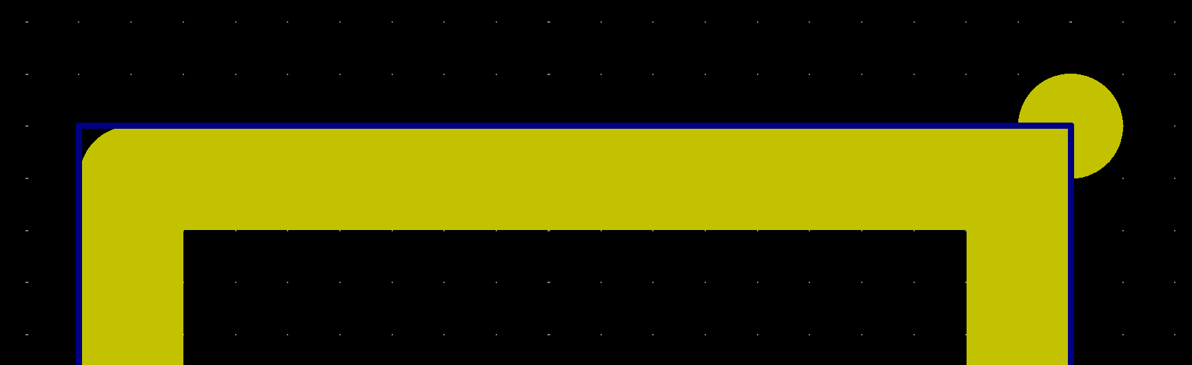

OP #6036567
vielen Dank für die Hinweise zur richtigen Vorgehensweise. Ich hoffe ich
habe die Hinweise richtig verstanden.
Im Bildanhang habe ich ein Rastermaß von 2mm gewählt und die obere
Hälfte des benötigten rechteckigen Ausschnittes dargestellt.
Die feinere blaue Linie stellt den Ausschnitt dar, den ich mechanisch in
der Platine benötige.
Die breite gelbe Linie hat eine Strichstärke von 2mm und stellt, wenn
ich es richtig verstanden habe, den Weg des 2mm Standardfräsers von
PCBway dar.
An den Ecken des Rechtecks setze ich Bohrungen von 2mm, damit ich den
rechteckigen Ausschnitt auch wirklich hinbekomme. (Um es sehen zu
können, habe ich die obere linke Bohrung mal nicht mit dargestellt.)
Richtig?
Gruss, Christian.
Persönliche Seite #6036812
Hallo Walter.
Walter T. schrieb:
> Die Bohrung kann um einen ganzen Radius (diagonal) weiter innen sitzen.
In dem Fall hast Du den Radius des Bohrers wieder als Innenradius.
Die Bohrungen oder Überfräsungen macht man, wenn man bei einer
rechteckigen
Durchführung für irgend etwas rechteckiges nicht das Übermass in den
Abmessungen für die Rundungen spendieren möchte. Die Ecken sind ja auch
nicht wirklich "eckig" sondern soweit zusätzlich ausgenommen, dass die
"Ecke" da noch hineinpasst.
Wenn Du eine "echte" Ecke benötigst, das geht auch mit z.b. Nibbeln.
Aber das kostet, weil extra Prodiktionsschritt und relativ langsam.
Und nicht jeder Hersteller bietet das an.
http://www.dl0dg.de
#6039359
Bernd W. schrieb:
> Aber vermutlich käme man dann auch am Bohren vorbei, wenn man mit dem
> Fräser
> kurz vor den Ecken einen Schlenker macht?
Das ist auch die übliche Vorgehensweise. Die Frage ist nur, wie man dem
CAM des Fertigers den Schlenker klarmacht. Viele Mechanik-CAMs verstehen
eine kurze 45°-Linie in der Ecke als Idiom. Dummerweise muß diese bei
manchen CAMs nach außen, bei anderen nach innen ragen.
Persönliche Seite #6039516
Walter T. schrieb:
> Ob das aber wirklich herstellbar ist, hängt davon ab, ob der Fertiger
> zuerst bohrt oder zuerst fräst.
Fräsen ist immer der letzte Schritt, weil man danach nicht mehr auf dem
Panel arbeiten kann, sondern sich mit Einzelleiterplatten herumschlagen
muss.

Kosteneinsparung dass Problem mit einer etwas größeren Aussparung und
ganz normalen Innenradien durchlaufen zu lassen. Wenn nicht, erste Idee,
Bohrungen in die Ecken. Wenn das auch nicht geht, nibbeln oder, in
einigen Fällen auch, Stanzen.
Aber dann ist immer eine enge Kommunikation mit dem Fertiger nötig.
> Insofern dürften Bohrungen wirklich die am einfachsten zu
> kommunizierende Variante sein.
Volle Zustimmung.
