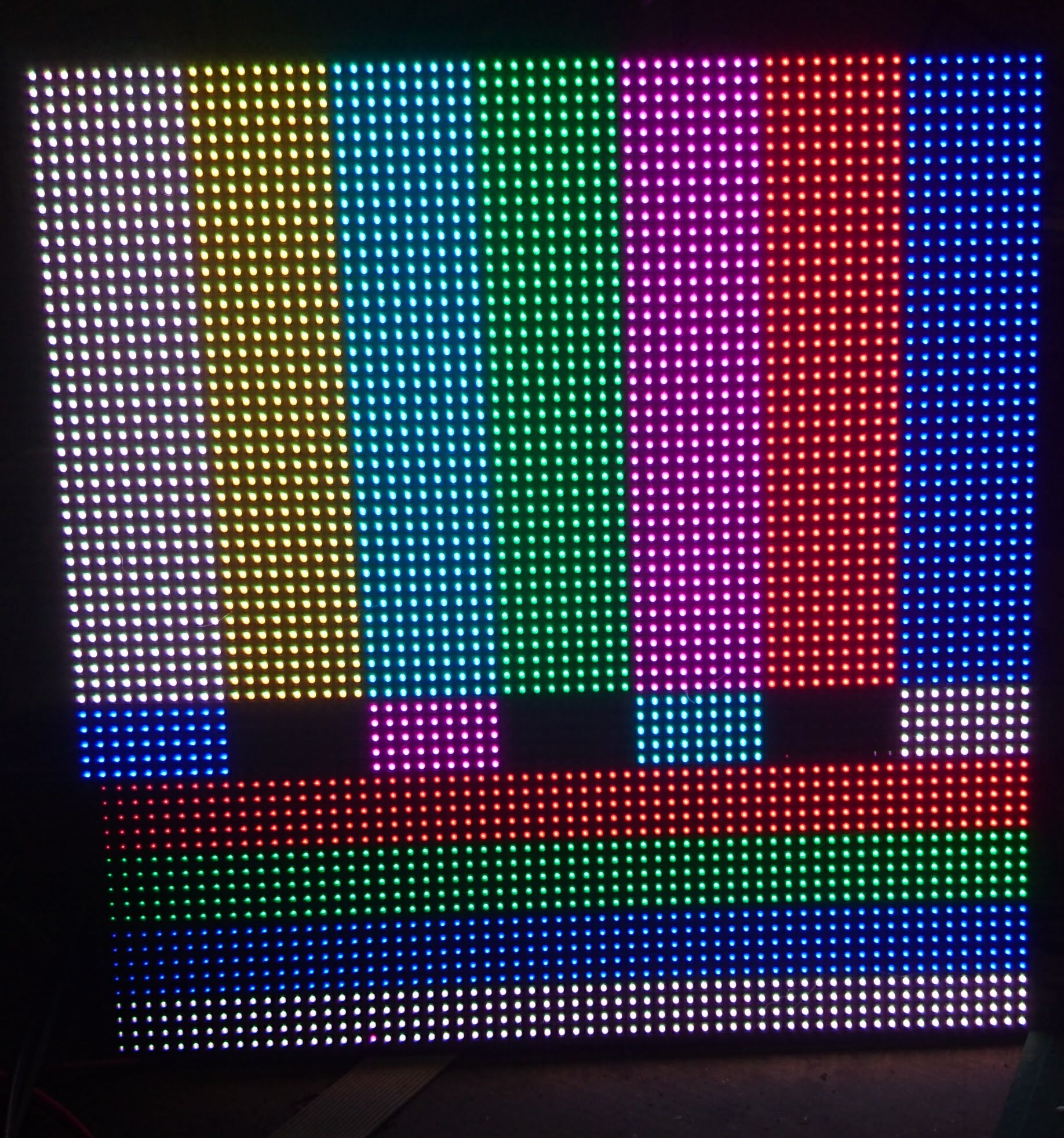

Hallo Leute !
Hat jemand ein Datenblatt zu diesem Modul oder weiss wie
es angesteuert wird. Die Verkäufer auf diversen Plattformen
wissen das nicht.

Das sind doch meistens "HUB75" Panels.
Damit lässt sich mit der Suchmaschine der Wahl alles finden.
Vorab: Enge Timings sind einzuhalten und die Bildausgabe muss endlos
erfolgen.

ich habe sowas als 32x64 an einem ESP8266 und als 64x64 an einem ESP32
laufen.
Stimmt, nur wenig sinnvolles...
Was ich gefunden hatte, war so wenig aussagekräftig, daß man es auch
vergessen kann.
> erfolgen.
Die Timings sind nicht so extrem end, die Abfolge muß stimmen und damit
fängt der Ärger an. Mein 64x32 hat Treiber-ICs, zu denen man mit Mühe
ein chinesisches Datenblatt findet, in dem alles mögliche drinsteht,
aber keinerlei Timingdiagramme. Es läuft jetzt mir einer angepassten
PxMatrix-Lib.
https://github.com/2dom/PxMatrix
Idee und teike des Codes der Morphclock stammen von hier:
https://www.instructables.com/id/Morphing-Digital-Clock/
Das 64x64 hat bekannte ICs und ist problemlos mit den gängigen Arduino-
oder ESP8266/ESP32 Libs ansteuerbar.
Gruß aus Berlin
Michael

"HUB75" ist schon der richtige Suchbegriff, dazu finden sich viele
Libraries und Projekte.
Die mächtigste ist wohl
https://docs.pixelmatix.com/SmartMatrix/library.html
Für den Teensy. Wenn man sich die Low-Level-Funktionen anguckt, sollte
man das Protokoll herausfinden können. Die Panels sind im Prinzip
überdimensionale Schieberegister.

Also mir hatte das gereicht um ein 16x16 Panel in Betrieb zu nehmen.
Es ist zwar eins ohne Multiplexing, aber der Rest bleibt gleich.
Ansonsten als Video von Mikeselectricstuff (der Kanal ist wieso sehr zu
empfehlen!):
https://www.youtube.com/watch?v=6iHTbGsnI8Q
Mit FPGA, aber das ändert nix an den Bitmustern:
https://www.youtube.com/watch?v=Sq8SxVDO5wE

Das Beste, was ich dazu im Netz gefunden hab, ist diese Seite:
https://bikerglen.com/projects/lighting/led-panel-1up/?fbclid=IwAR271WvCGHkaoucfuyeT4wm6TdYNabJV0D9vqM0oay1TqMrzqiCWwJcIQEs
Damit hab ich so ein Panel inkl. 256 Helligkeitsstufen/Farbe zum Laufen
bringen können.

Das ist super, danke für die Info
