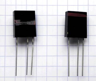

ich habe hier zwei unterschiedliche Infrarot-Empfänger Module, die vor
ca. 15 Jahren bei reichelt gekauft wurden. Es sind wohl zwei aus der
Reihe TSOP 312 oder ähnliches oder Vorgänger.
Datenblatt:
https://cdn-reichelt.de/documents/datenblatt/A500/TSOP312SERIES_DATASHEET.pdf
reichelt: (Filter Vishay, PIN-Diode)
https://www.reichelt.de/Fotodioden-etc-/2/index.html?ACTION=2&LA=3&GROUPID=3045;SID=10VrJnCawQATIAACXD8Ns09487b80eacc67e72527fd39d12771d6
Außer dem Farbbalken auf der Rückseite ist keine Bauteilbezeichnung
erhalten, beim Ausmessen zeigen sich unterschiedliche minimale
Betriebsspannungen, weiss 3V2, braun 3V7.
Bitte Hinweise welche Informationen bzgl. Typ die gezeigte
Farbmarkierung gestattet.

hinz schrieb:
>  Die
> sollten eigentlich auf der Stirnseite beschriftet sein.
Danke!
Da ist tatsächlich eine schwache Prägung die vor dem Hinweis auf dem
glänzenden Plastik bisher nicht aufgefallen ist. Also,
bei Weiss: TK69  139  TSOP 1730
bei braun: TK69  209  TSOP 1736
Mehr wollte ich gar nicht rauskriegen, nochmals Danke. Die Farbmarkierug
ignoriere ich dann.
