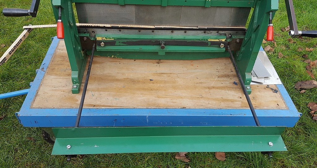

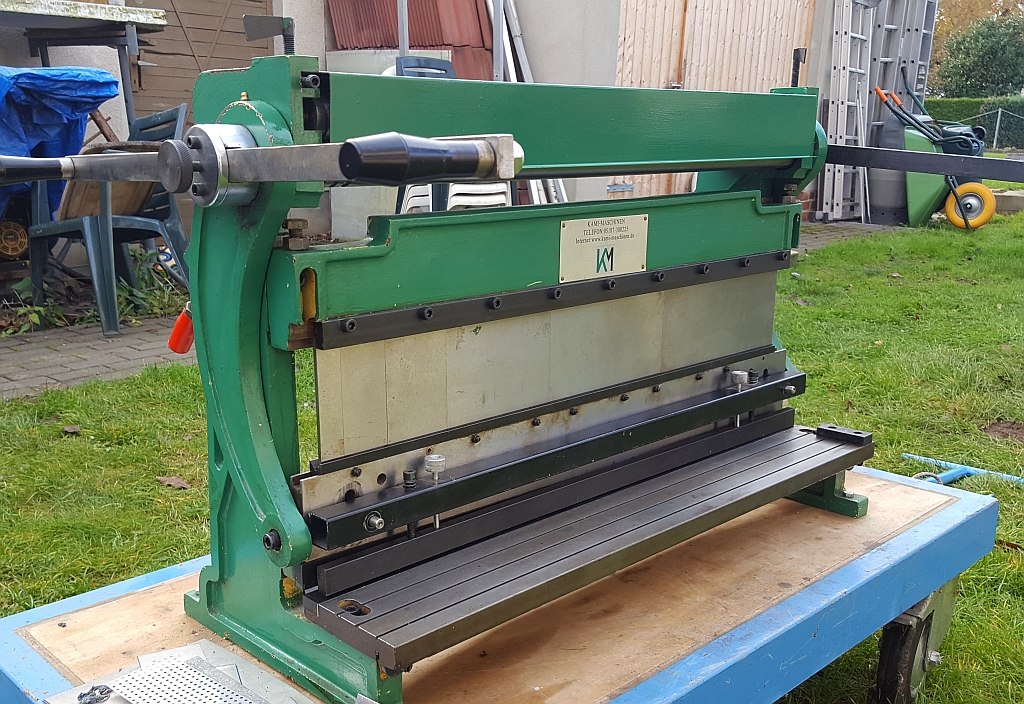

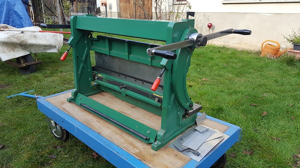

ich biete hier meine etwa 8 Jahre alte "Universalmaschine" an.

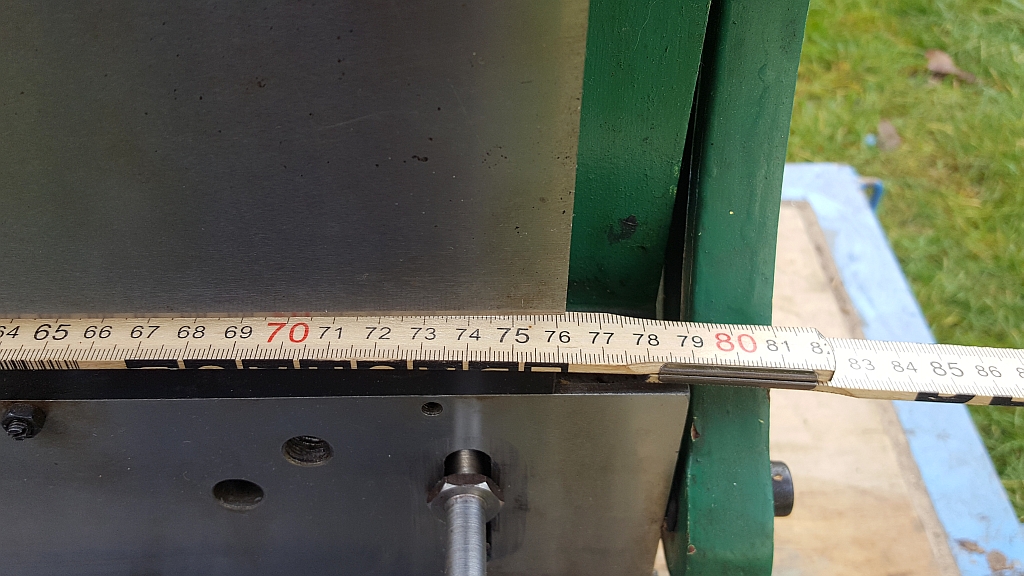

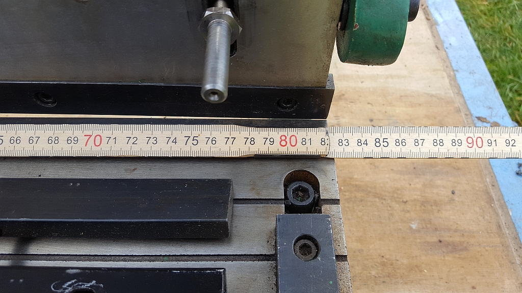

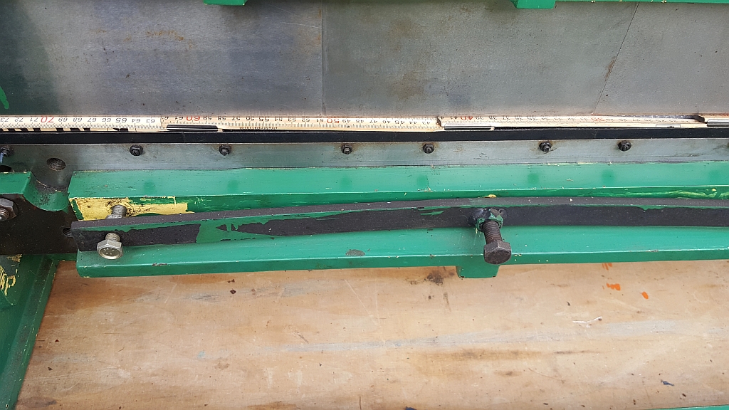

Bearbeitungsbreiten:
Schneiden bis zu 820mm (max.)
Abkanten bis zu 760mm (segmentierte Abkantmesser)

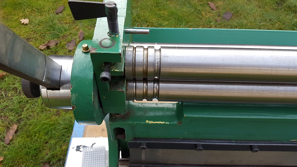

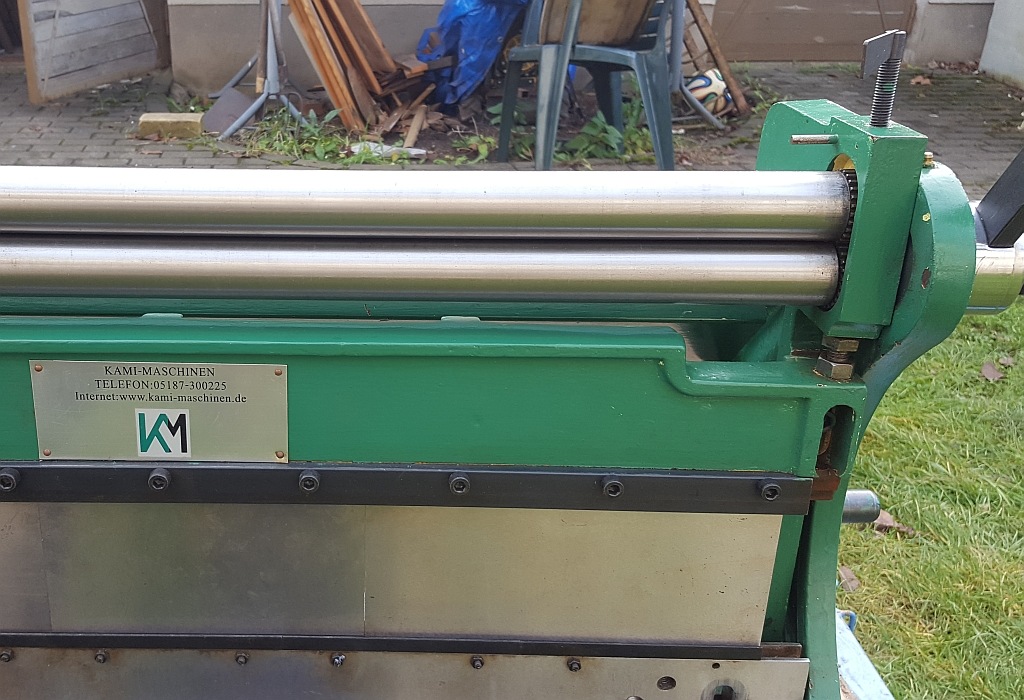

Rollen bis zu 750mm (nicht nachgemessen)
Solche Maschinen werden in dieser Länge auf diversen Plattformen heute
auch noch für etwa 550 bis 799 Euro angeboten, leider sind bei den
neueren keine separaten Messer mehr verbaut. Heute sind Ober- und
Unterwange gleichzeitig auch die Schneidemesser, nachschleifen sehr
umständlich (wenn überhaupt)

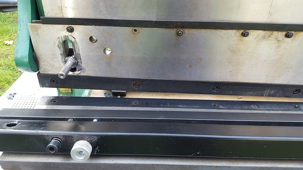

Meine hat noch separte Schneidmesser, allerdings waren diese nie
wirklich superscharf. Bei dünnen Blechen (vor allem Edelstahl) gab es
immer mal Probleme. Alu und Stahl bis zu 2mm (je nach Länge) gingen gut.
Nachschleifen ist möglich, ich hatte aber keine Not, da ich eine
separate Schere habe.

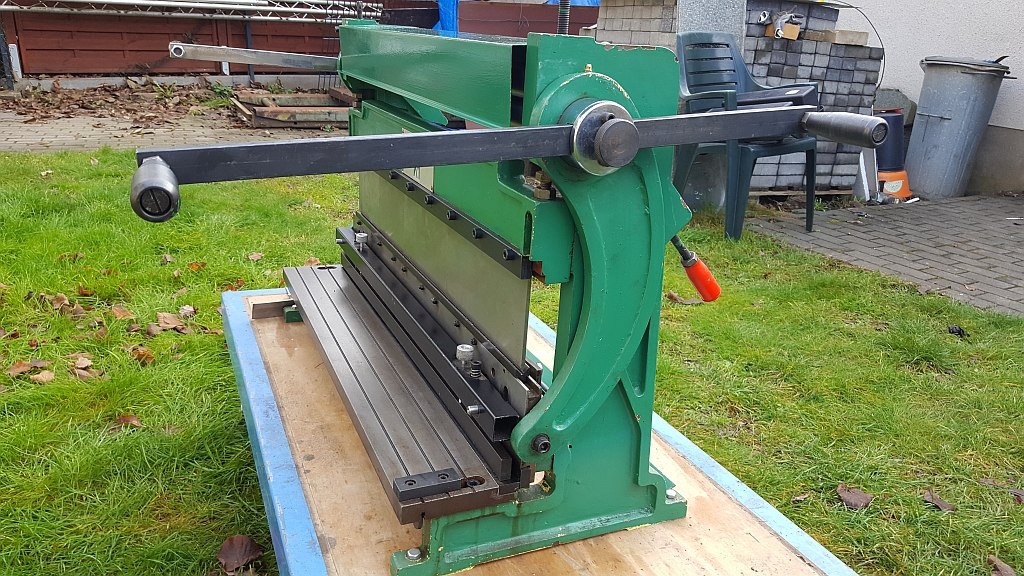

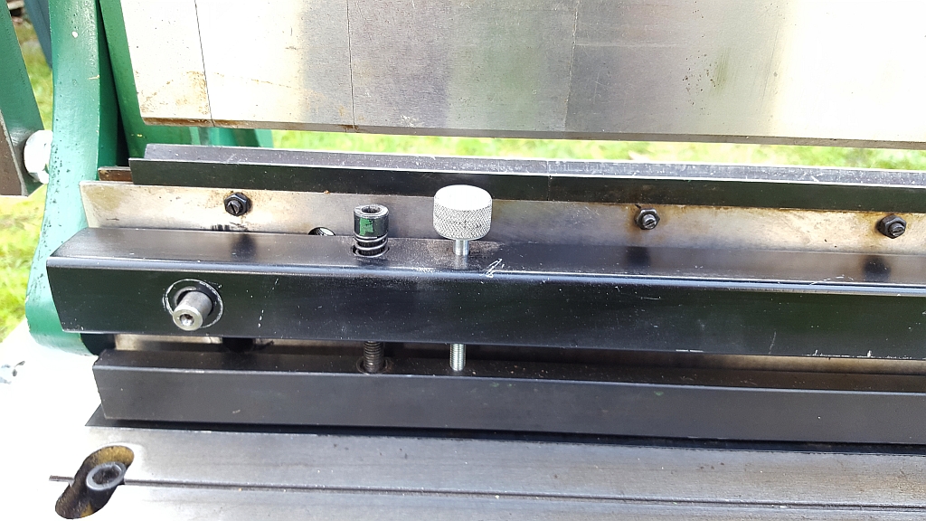

Ich habe die Maschine etwas modifiziert:
1. einen zweiten Hebelarm angebaut (ist serienmäßig erst bei 1000er
Maschinen dran)
2. Den ulkigen Niederhalter (zum Schneiden) habe ich abnehmbar und
justierbar gemacht, so kann man überhaupt erst exakt nach Anriss klemmen
und schneiden (vorher hat man nichts gesehen).
Den hinteren Anschlag habe ich nie genutzt, liegt natürlich bei.

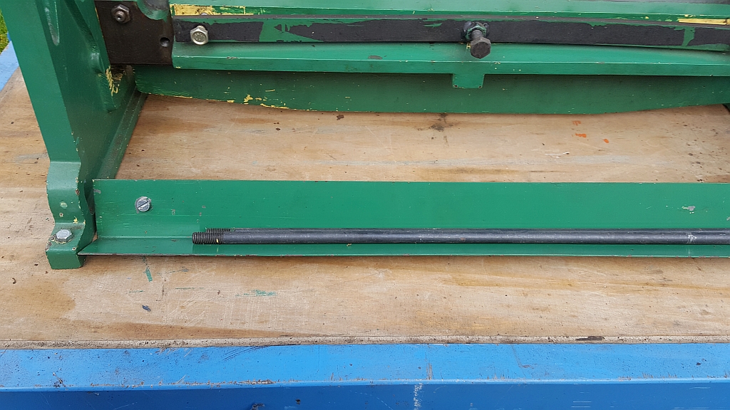

Der hintere Vorspanner (gebogener Federbügel) der Unterwange war so
montiert, eigentlich gehört dieser umgekehrt (größter Abstand bei
mittlerer Schraube)
Ich habe diese hauptsächlich zum Gehäusebau genutzt, die segmentierten
Abkanntmesser machen das erst möglich.
Der abgebildete Transportwagen gehört nicht zum Verkauf!!
Natürlich nur Abholung bei Berlin Spandau.
Gewicht etwa 150kg, Transport im PKW möglich. Beim Verladen kann
geholfen werden.
Preis: 450,- VB
Bei Fragen: Mail
(ich biete sie auch auf anderen Plattformen an, wenn weg, dann weg ;-))
