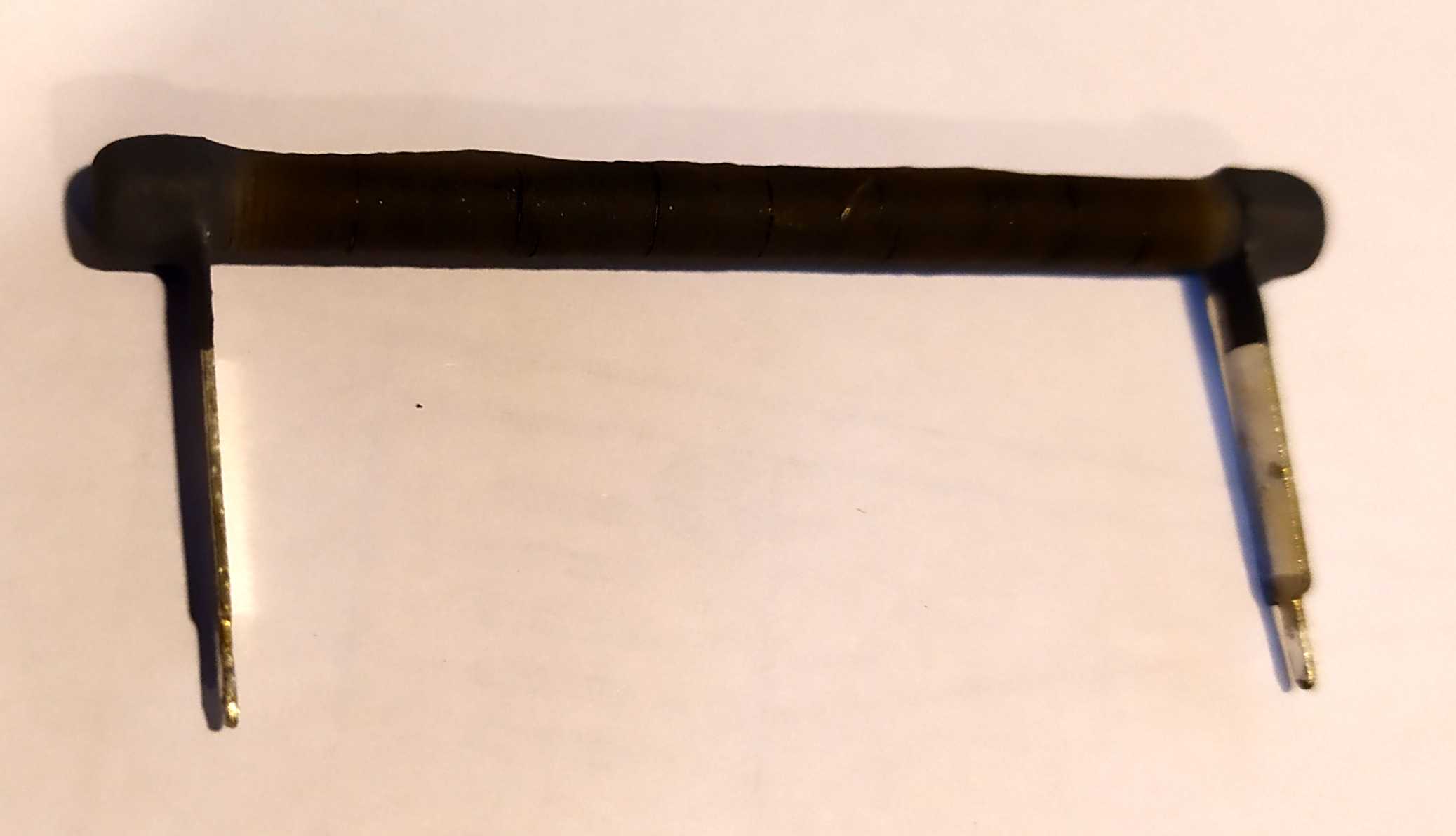

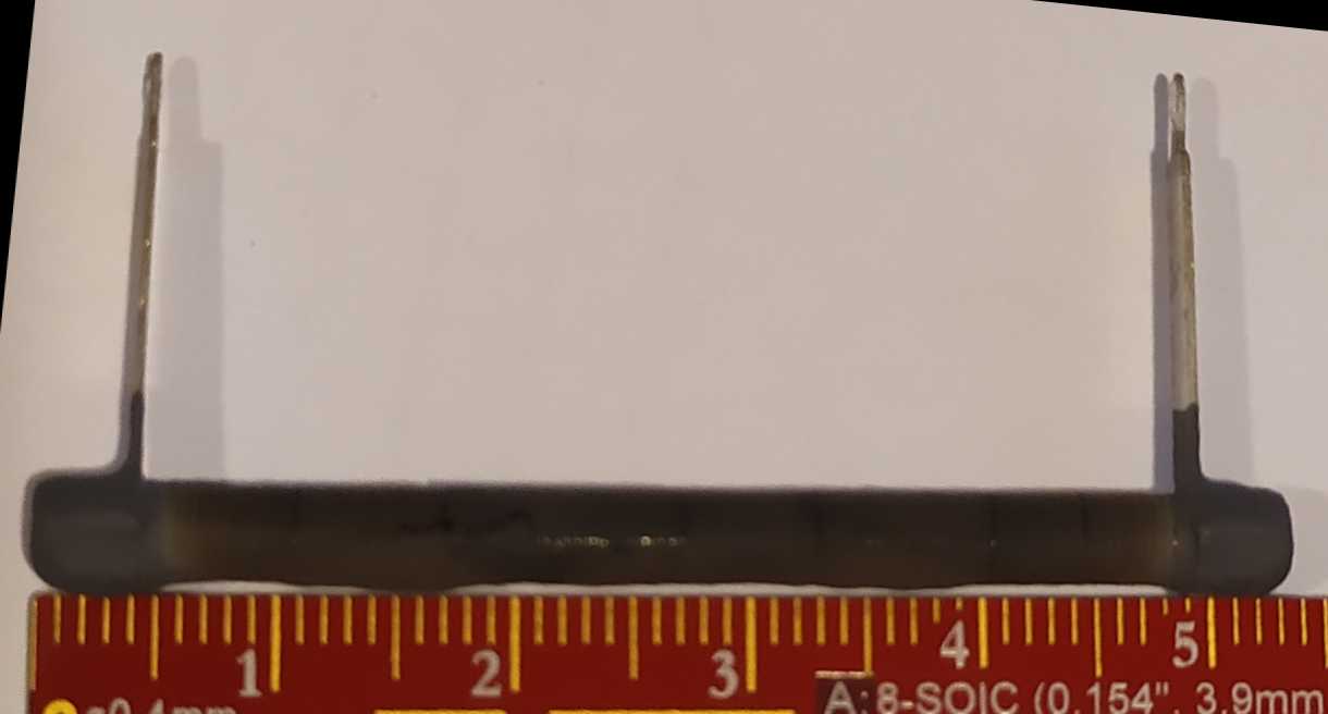

Hallo Leute,
ich bin auf der Suche nach Lastwiderständen, wie in den Anhängen
abgebildet, konnte aber bisher nichts passendes finden.
Eine vorher ggf. vorhandene Beschriftung ist nicht zu erkennen.
Gibt es für diese Bauform eine bestimmte Bezeichnung?
Der Abstand der Anschlüsse ist ca. 45mm.
Widerstandmessung ergibt ca. 47 mOhm.
Vielen Dank für Hinweise!

Warum glaubst Du, daß der abgeraucht ist, sofern dies überhaupt ein R
ist. 47mOhm paßt nicht so richtig zu einem abgerauchten R, sondern zu
einem noch intakten R, oder vielleicht auch nur eine Luftspule.
In was für einem Gerät und wo ist der denn eingebaut gewesen?
OP #6035977
Abgeraucht in dem Sinne, dass die äußere Schicht abblättert.
> ist.
da bin ich mir sicher, das geht aus einem Prinzipschaltbild hervor.
Insgesamt waren 5 davon parallel in einer Einschaltstrombegrenzung
(CAMTEC ESB00351) verbaut.
Beim messen kam für alle ein Gleichstromwiderstand von ca. 47 mOhm
heraus.
Daher gehe ich davon aus, dass das dem ursprünglichen Nennwert
entspricht.
Mich interessiert aber hauptsächlich, ob es für diese Bauart eine
konkrete Bezeichnung gibt.

#6035988
http://www.ibselectronics.com/ibsstore/datasheet/HTR-India-Products-Wire-Wound-Resistors-Silicone-Coated-Resistors-HFP-English.pdf
ein indischer Hersteller HTR bietet sowas als HFP-Serie an
"WIRE WOUND RESISTORS SILICONE COATED TYPEHFPSERIESFIBRE GLASS
SUBSTRATESilicone CoatedWire Wound ResistorsPlug in Style"
mit Suchbegriff "stand-off wire-wound resistor" gefunden
ähnliche Bauform:
https://de.rs-online.com/web/p/leistungswiderstande-im-alugehause/8935178/
"Röhrenförmige, radiale Anschlussklemmen-Drahtwiderstände der Serie
PC-58 von Ohmite wurden entwickelt, um mit dem eingebauten
Abstandshalter zur Senkung der Platinentemperatur direkt auf die
Leiterplatten gesetzt zu werden."
das sieht vielversprechend aus, danke dir!
