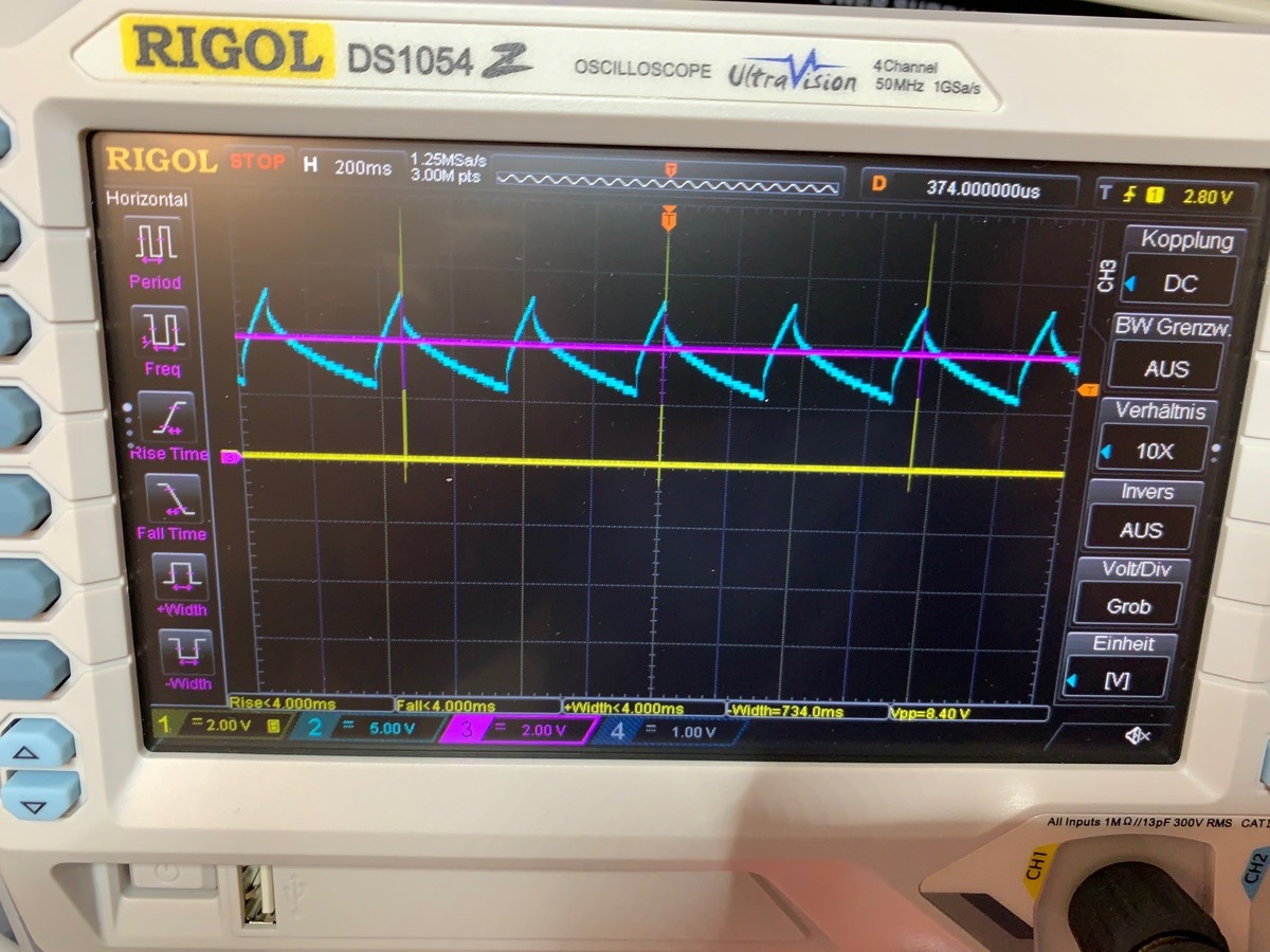

ich versuche einen Behringer Aktivlautsprecher zu reparieren bei dem die
Powerled nichtmehr leuchtet.
Bin wie folgt vorgegangen:
Keine sichtbaren Beschädigungen.
DC 15V + 5V nicht anliegend.
Gleichrichter i.O = 325V
Dann das Oszilloskop an den NCP1271 Chip angeschlossen. Dort kann ich
die genau das gezeigte Schaltbild der Fault Operation sehen. “double
hiccup”
Die VCC liegt zwischen 6-13V also i.O.
Ich verstehe aber nicht woher die VCC für den NCP1271 kommt. Laut
Schaltbild versorgt dieser sich über einen Abgriff am Trafo. Wenn aber
der Drv Pin nur unregelmäßig schaltet, woher versogt sich der Chip dann?
Das komische ist, wenn ich die 230V wegnehme leuchtet die Powerled kurz
auf. Nicht aber beim Einschalten.
Wie kann ich weiter vorgehen?
Im Anhang die Lautsprecherschematik (PSU Seite 6) und das Datenblatt vom
PowerIC.
von Sam W. (sam_w)
Michael schrieb:
> Wenn aber
Der Chip versorgt sich zuerst zum Aufstarten aus der gleichgerichteten
Netzspannung über R24 (100k) am HV Pin 8. Im normalen Betrieb kommt die
Versorgung dann aus der schon angesprochenen Trafowicklung. Das schont
den R24.
An deiner Stelle würde ich alle Halbleiter primär und sekundär einem
kurzen Plausibilitätstest mit dem Messgerät unterziehen.
Sonst evtl. auch mal im Feedbackzweig messen wie die Signalform
aussieht.
Michael schrieb:
> Wenn aber
Der Start des Chips wird über den HV Pin geregelt. Die kleine
Stromquelle dahinter lädt den Elko an VCC vor. Der Chip kann mit dieser
Reserve dann mehrfach zünden, bis die Hilfswicklung die Speisung an VCC
übernimmt.
Hiccups haben meist eine von 3 Ursachen:
* Der Elko an VCC ist defekt
* Ein Kurzschluss auf der Sekundärseite lässt die
Überstromschutzschaltung ansprechen.
* Die Erzeugung der Spannung aus der Hilfswicklung ist faul.
Niemals das Netzteil ohne die Optokoppler-Regelschleife starten. Eine
Unterbrechung des OK führt zum Hochlaufen des Netzteils.

von Michael (Gast)
L8, L11, L13 habe ich nun ausgelötet, also alles sekundärseitige
ausgeschlossen. Fehler bleibt noch.
Teste jetzt C7 und C2
von Michael (Gast)
C2 und C7 hatten nurnoch 50% Kapazität.
Wundert mich, der Lautsprecher ist erst vier Jahre alt..
Orginal waren 35V Kondensatoren drin, hab aber nur 25V da. Zum Testen
sollte es doch reichen?

von Michael (Gast)
H.Joachim S. schrieb:
> Dann schau dir den Schaltplan noch mal genau an....
Wieso, der Rest ist doch Hauptsächlich die Feedbackschaltung.
Es lag übrings am C2 und C7. Jetzt muss ich mir nur welche mit 35V
bestellen.
C29/C30 und C85 bestelle ich dann mit.
