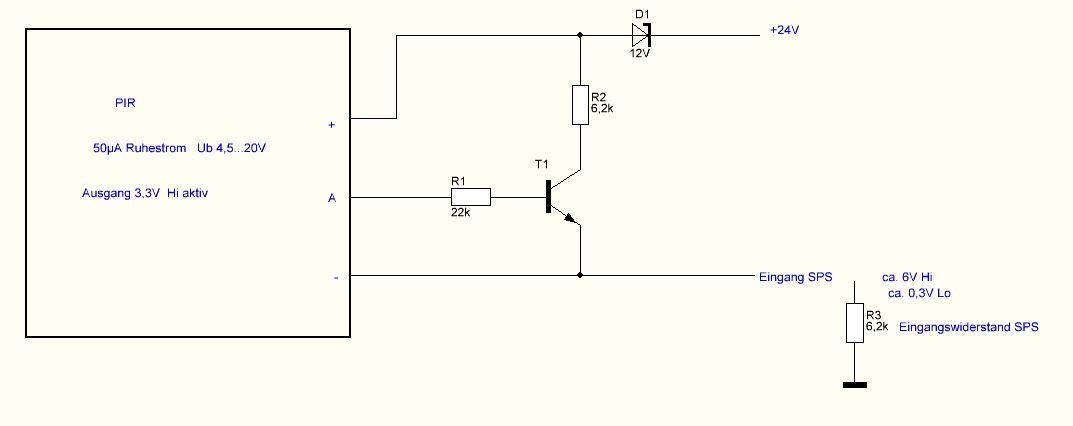

ich habe eine Frage zur möglichen Realisierbarkeit.
Folgende Komponenten sollen werden genutzt
24V DC Netzteil
ein digitaler Eingang einer SPS (Eingangsspannung Logisch 0 max. 3,5 V;
Eingangsspannung für Logisch 1 mind. 5V; Eingangswiderstand Logisch 1
6,2kOhm)
HC-SR501 Bewegungsmelder
Nur unter Nutzung von 1 Doppelader
Unter welchen Voraussetzungen könnte man den Bewegungsmelder direkt in
Reihe an den digitalen Eingang schalten, so dass dieser in den
definierten Bereichen am SPS Eingang hin und her schalten kann?
Ob auf 1 oder 0 bei Erkennung einer Bewegung ist egal, da dies dann in
Software korrigiert werden kann.
Ist dies überhaupt so machbar?

Evtl. so, wenn ich das richtig verstanden habe
Thomas
