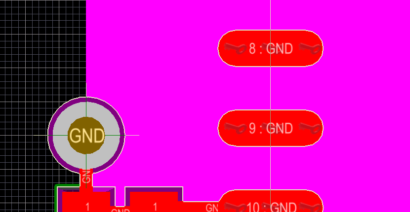

ich habe da ein Problem mit Altium. Ich mache das Design eines WT41 von
Silicon Labs und bei mir wird an den GND Pads ein Schlüssel dargestellt.
Man sieht es auf dem angehängten Bild. Was bedeutet das? Ich habe nichts
dazu gefunden.

Ja, aber das abzustellen würde ich sein lassen.
Dadurch, daß es halbtransparent ist, verdeckt es nicht die Sicht auf
andere Dinge, und hat damit eigentlich keine Nachteile.
Im Gegensatz zum Fehlen dieser Information.
Altium ist zwar so freundlich und fragt, falls eine Anzahl selektierter
Elemente ein gesperrtes Objekt enthält, nach ob man wirklich verschieben
will und kann die Sperre umgehen, wenn man will.
Es nervt aber ungemein wenn man ein Bauteil einfach mit dem Cursor
anpacken und bewegen will, und es geht nicht. Oder man ist vorsichtiger
als nötig, weil man das Bauteil nicht verschieben will (obwohl man es
nicht kann, zumindest nicht versehentlich).
