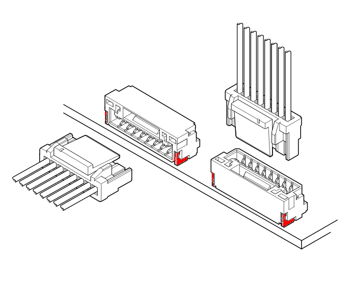

wie kann man SMD Buchsen, z.B. die hier...
https://octopart.com/search?q=SM05B-GHS
... am besten layouten, sodass die Pads nicht abreißen? Ist nämlich
öfters passiert.
Reicht es einfach wenn man die mechanischen Pads mit einem Polygon
überdeckt? Sollte es dann gleich groß sein oder größer als das Pad?
Wären Vias sinnvoll? z.B. über Vias mit der Masse Plane zu verbinden?
Vielen Dank
> überdeckt?
Das ist ein guter Anfang.
So groß wie möglich.
Eine gute Idee, wenn die Vias in der Nähe der Laschen liegen.

Lothar M. schrieb:
> Meine Erfahrung: ein Schlosser oder ein Softwerker reißt die natürlich
> problemlos ab.
Ja logisch, das sind ja keine durchkontaktierten Schraubklemmen oder so.
Trotzdem kann man die Festigkeit maximieren, indem man größere
Kupferflächen nutzt und nah neben die Lötpads Durchkontaktierungen
setzt, die halten die Kupferfläche oben deutlich besser fest.
