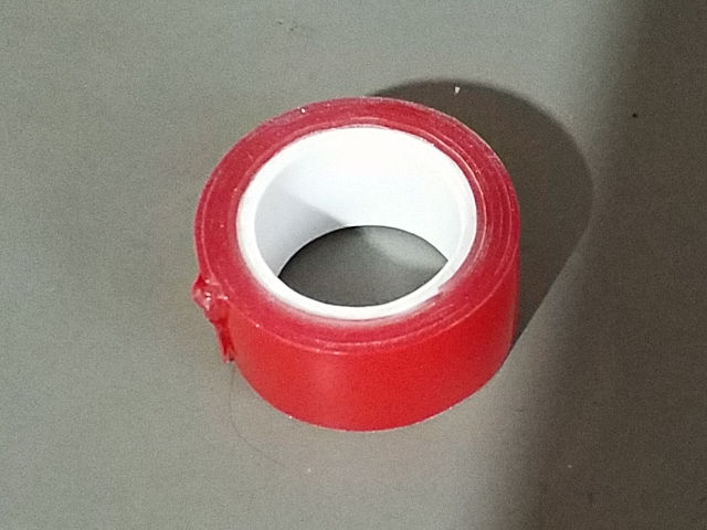

Guten Morgen,
ich habe noch von Pollin dieses bekannte durchsichtige plastische
Klebeband mit roter Schutzfolie. Weiß jemand, wie dieses Zeug richtig
heißt und eine seriöse Bezugsquelle?
von Walter T. (nicolas)
Sebastian R. schrieb:
> tesafix 4965 vielleicht?
Danke für den Versuch. Das Zeug hier ist ziemlich genau 1 mm dick, das
von Tesa 250 µm.
Noch irgendwelche wichtigen Angaben, die man vielleicht wissen sollte,
bevor man antwortet?
Ja. Ich habe es gefunden. Es wird unter dem Namen "AGT Tape" auch von
Pearl vertrieben. "PowerZIP" heißt es bei Pollin, und in
Getrennschreibweise "Power Zip" bekommt man es auch von seriöseren
Anbietern.
von Heinz (Gast)
Das ist vermutlich irgend ein NoName-Billig Tape
Wenn es was vernünftiges sein soll, such mal nach 3m VHB Klebeband
z.B. hier:
https://www.shop-sks.com/3m/kleben-und-verbinden/doppelseitige-klebebaender/vhb-klebebaender/6858/3m-vhb-klebeband-4910f-transparent-50-mm-x-33-m-1-mm

von A. N. (bastelmaniac)
Das Klebeband erinnert mich an das "Nano-Tape", welches auf Youtube in
verschiedenen Videos ziemlich promotet wird.
Könnte fast das Gleiche sein, nur andere Abmaße des Klebebandes.

Ich halte es ja für einen PowerStripe-Clone, nur hab ich noch nie einen
Original PowerStripe in Händen gehalten.
von Georg A. (georga)
Es gleicht kleine Unregelmässigkeiten im Untergrund aus und im Gegensatz
zu doppelseitigem Schaumstoffklebeband zerfällt es nicht. Und so oder so
klebt es deutlich besser als normales dünnes (Gewebe)Klebeband.
Treffer. Und im Gegensatz zum Schaumstoffklebeband läßt es sich auf
Kunststoff-Oberflächen einfach rückstandsfrei entfernen.
Ich nutze es hauptsächlich für Kleinkram, fast wie eine dritte Hand,
wenn Knetgummi nicht steif oder haltbar genug ist.

Das ist wohl das Original, ich habe das auch. Die Lagerbarkeit ist sehr
gut, meine Rolle ist schon 20 Jahre alt und klebt immer noch.

Das kann man nur raten. Doppelkleber mit roter Schutzfolie hatten wir in
der Firma von Beidersdorf, sieht wie die Abbildungen aus. Das klebt
gewaltig, hat aber das Verhalten, wie man es von deren Produkten
generell kennt: Der Kleber wandert, was bei 3M kaum der Fall ist.
von Teo D. (teoderix)
Manfred schrieb:
> Das klebt
Dann war das was anderes. Bei dem Pollin Zeug (und sicher auch bei dem
"Original") ist kein Kleber vorhanden, der wandern könnte. Allenfalls
wandert da die Klebemasse am Stück.
Das ist also kein Doppelseitiges-Klebeband, es klebt unten, oben,
seitlich und auch mitten drin, wenn man es den aufschneiden würde.
von Manfred (Gast)
Richtig, Du nennst es dann eben Klebemasse. Das ist eine glasklare
Schicht, die mit einer recht dicken roten Schutzfolie aufgerollt ist.
