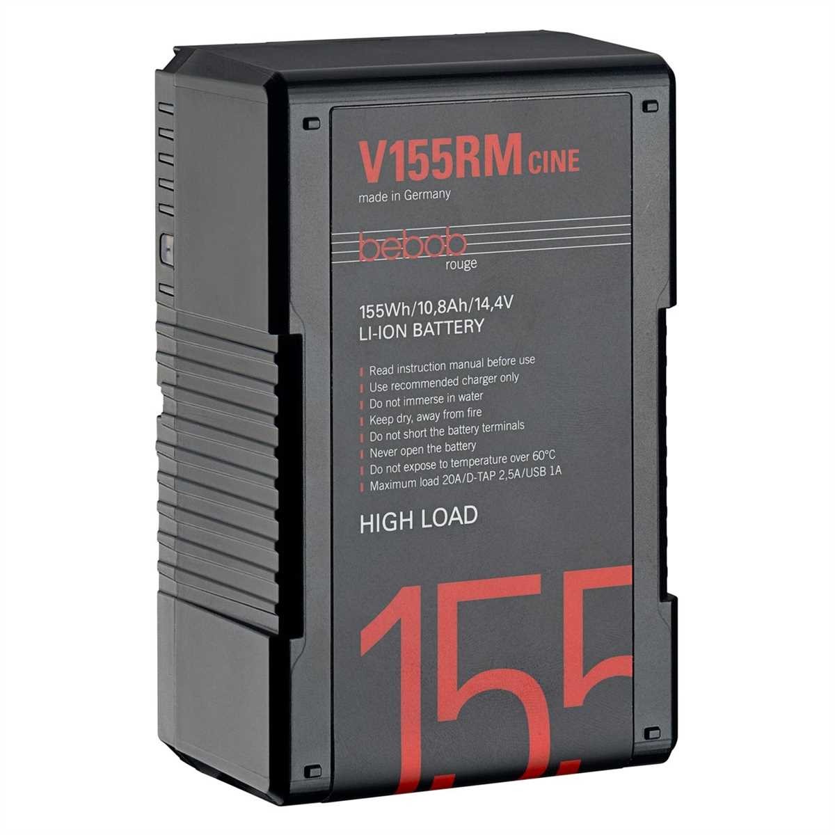

-   Der Akku (Bebob 155Wh, siehe Bild) wird über einen externen Charger
    geladen und nur bei Verwendung mittels V-mount-Plate in den
    (zukünftigen) Schaltkreis gesetzt.

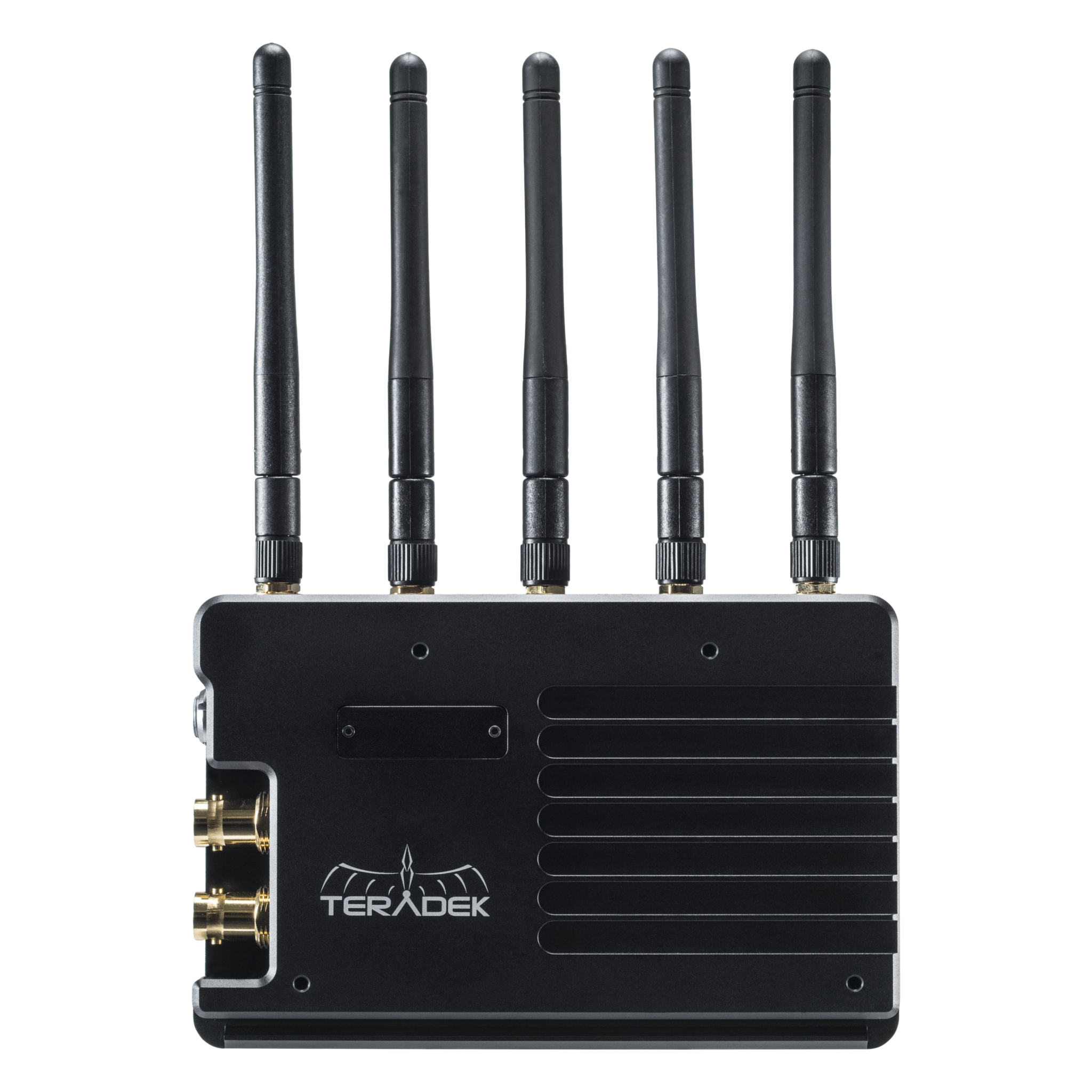

-   Meine gewünschte Schaltung sollte folgendes Gerät betreiben:
    Teradek Bolt 3000 Receiver (siehe Bild)
-   Erfreulicher Weise hat dieser Receiver nur 6W Leistungsaufnahme bei
    einem Spannungseingangsbereich von 6 - 28 VDC.
    Daher waren meine 5A Leistungsanforderungen im Ausgangspost etwas
    (viel...) zu hoch angesetzt.
    Es sind aber zusätzlich einige 5V USB Ladebuchsen geplant.
