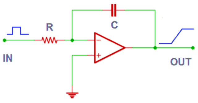

Gast #6038862
Timo schrieb:
> Wenn die Zeitkonstante
> hingegen ausreichend groß ist, bleibt die Funktion im quasi linearen
> Bereich und das ganze arbeitet dann als Integrierer
Wenn man nicht so genau hinsieht, ja. Ich betone aber nochmals, dass ein
richtiger analoger Integrator immer einen Stromregelung hat, welche die
Spannung so nachführt, dass der Kondensator linear aufgeladen wird. Das
funktioniert dann bis kurz vor Durchschlag oder bis zur Spannungsgrenze
der Regelung (die hoffentlich tiefer liegt).
Eine einfach Stromregelung ist möglich durch einen selbstsperrenden FET,
dessen Drain auf das Gate rückgekoppelt wird. Der erzeugt immer einen
sehr gleichmäßigen Stom im Bereich der Regelgrenzen.
Die eigentlich saubere Schaltung ist eine Integratorschaltung mit einem
OP, wie diese hier:
