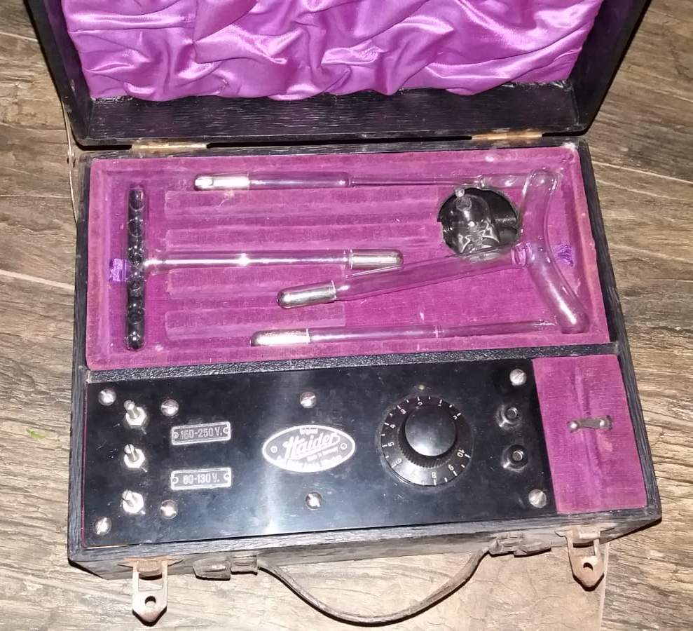

Ein Bekannter hat ein altes Gerät auf seinem Boden gefunden. Was und aus
welchem Jahrzehnt könnte das sein?
Mein erster Gedanke waren Gasentladungsröhren, bzw. Geisslerröhren. Aber
benötigen die nicht zwei elektische Anschlüsse ? (Kathode, Anode)
Hier gibt es ja viele alte Hasen, habt ihr so etwas oder ähnlichens
schon mal gesehen?
Gruß, Steffen
(Firma: matzetronics) #6038374
Nö, das ist etwas, was mal als Elektrotherapiegerät verkauft wurde. Da
ist ein HV-Generator im Kasten und man kann dann verschiedene
Gasentladungsröhren anschliessen und sich damit leichte Stromschläge
verpassen (oder anderen :-P)
Machte nette Lichteffekte und ist in der Funktionweise einem Plasmaball
ähnlich.
(Firma: matzetronics) #6038409
Echte Geisslerröhren haben 2 Anschlüsse und noch einen Hahn zum
Entleeren/Befüllen. Man kann dann bei einer Gasentladung das Licht mit
einem Spektroskop betrachten und daraus Rückschlüsse auf die
Zusammensetzung des Gases ziehen.
