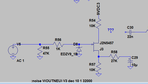

Hi Leute,
ich arbeite die meiste Zeit mit OPVs und komme deshalb gerade mit
folgender Schaltung nicht 100% zurecht.
Ich würde gerne die Widerstandwerte reduzieren, bei gleichbleibender
Verstärkung.
R54 und R57 würde ich gerne auf 1K reduzieren, ist das möglich ?
Liebe Grüße, Jeff
Gast #6038401
Anderer Strom durch den JFET, andere UGS Spannungslage, anderer
Arbeitspunkt bzw. Rauschen. Man sollte einen JFET nehmen der beim
10-fachen Strom immer noch wenig rauscht und die Ausgangsspannung um 1V
ins negativere verschieben bzw. GND am Eingang oder eben einen JFET
nehmen der bei derselben Gate-Spannung den 10-fachen Strom erlaubt.
Da allerdings das Datenblatt des 2N5457 sowieso keine Rauschziffern hat,
und die Kennwerte dieses JFET extrem schwanken, reicht wohl ein 2N5458
oder BF256.
