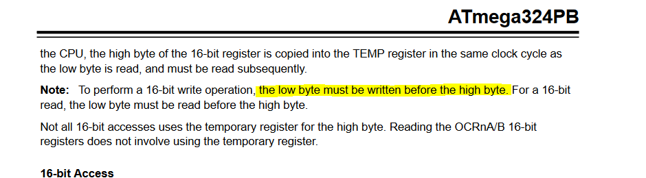

von H.Joachim S. (crazyhorse)
Hm, haben die das jetzt wirklich geändert??
Muss ich gleich mal ausprobieren.
324PB
8.6 Accessing 16-bit RegistersThe AVR data bus is 8 bits wide, and so
accessing 16-bit registers requires atomic operations. Theseregisters
must be byte-accessed using two read or write operations. 16-bit
registers are connected to the8-bit bus and a temporary register using a
16-bit bus.For a write operation, the low byte of the 16-bit register
must be written before the high byte. The low byteis then written into
the temporary register. When the high byte of the 16-bit register is
written, thetemporary register is copied into the low byte of the 16-bit
register in the same clock cycle.For a read operation, the low byte of
the 16-bit register must be read before the high byte. When the lowbyte
register is read by the CPU, the high byte of the 16-bit register is
copied into the temporary registerin the same clock cycle as the low
byte is read. When the high byte is read, it is then read from
thetemporary register.This ensures that the low and high bytes of 16-bit
registers are always accessed simultaneously whenreading or writing the
register.
edit:
So, zumindest beim Mega324PB ist alles beim gewohnten alten geblieben,
erst High- dann Lowbyte schreiben.

von Stefan F. (Gast)
Im Datenblatt vom ATmega328PB Stand Oktober 2015 steht:
"To perform a 16-bit write operation, the high byte must be written
before the low byte."
Im Datenblatt vom Atmega324PB Stand Oktober 2016 steht:
"For a write operation, the low byte of the 16-bit register must be
written before the high byte."
Beide Datenblätter sind (noch) von Atmel. Es scheint hier einen
gravierenden leicht übersehbaren Unterschied zwischen den AVR Serien zu
geben.
Da bin ich echt baff!
Im Silizium gibts keinen Unterschied. Irgendwann hat mal jemand
gepfuscht und der Fehler ist nun in etliche Datenblätter gerauscht.

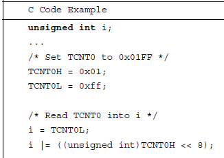

von Mw E. (Firma: fritzler-avr.de) (fritzler)
Bei den neuen Tinys ist das ja andersrum, wie oben geschrieben.
Offensichtlich schnallt das der GCC (noch?) nicht.
Daher sieht man in den C Beispielen das gleiche Bytegefummel wie in asm.
Wollen die einen ver*rschen?
(Beweisbilder im Anhang)
Aber zum Glück mach ich mit AVRs nix mehr, bin komplett auf ARM
ungestiegen.
Jedesmal wenn ich noch was an nem alten projekt fixen/erweitern muss
komme ich mir vor wie in der Steinzeit.
Beim Tiny1614 gibts übrigens auch schon 24Bit Register!
8.5.6.1 Accessing 24-bit Registers
For 24-bit registers, the read and write access is done in the same way
as described for 16-bit registers,
except there are two temporary registers for 24-bit registers . The
least-significant byte must be written
first when doing a write, and read first when doing a read.

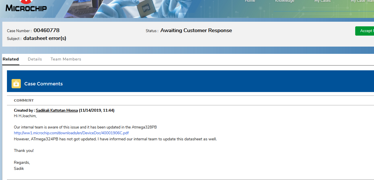

von Marc V. (Firma: Vescomp) (logarithmus)
Ben B. schrieb:
> Ausprobieren.
 Oder DaBla lesen:
 Read:
   Low zuerst.
 Write:
   High zuerst.
Marc V. schrieb:
> Oder DaBla lesen:
Welches von den beiden? Das, welches zuerst low und dann high behauptet,
oder das andere? >:-)
 Wo wird etwas Gegenteiliges behauptet?
H.Joachim S. schrieb:
> ATmega48PB/88PB/168PB
> Bei denen steht auch L/H drin - mit an Sicherheit grenzender
> Wahrscheinlichkeit kann angenommen werden, dass es nicht so ist.
Uff, was für ein Scheiß.
Ist hier jemand, der viele AVR's verbaut und das mal wirksam melden
kann?
> kann?
Habe ich schon gemacht.
Klar ist das alles ziemlich blöd, aber der Hochsprachenprogrammierer
merkt davon ja erst mal gar nichts, zumindest wenn der Compilerbauer es
richtig macht. Bleibt die Frage ist: wonach richtet sich der? Ich bin da
jetzt etwas misstrauisch geworden. Und es ist mir heute erst
aufgefallen, dass das bei den neuen Typen tatsächlich andersherum ist.
chris schrieb:
> Erstmal solltest du deine DATEN sortieren!!!!
Manche Leute sind tatsächlich lästig, blubbern um des blubbern um des
Blubberns willen, schau doch mal die Pinbelegung beim Mega324 (oder
alternativ ATmega164/644) an, agal ob P oder PB...
Und dabei keine Ahnung, Mega8 als allegemeingültige Referenz, Reichelt
und Sparkfun als Datenquellen - Hut ab.
Und wie schon von anfang an vermutet, das Problem lag hier bei mir (Chip
nicht geflasht und so nur die Init-Werte gesehen und nicht die, die
vonder Software aus anliegen sollten).
chris schrieb:
> 8. Grundsätzlich müssen immer
>    ZUERST LOWBYTEs gelesen
>    ZUERST HIGHBEYTEs geschrieben
> werden
Eben das ist ja nicht mehr gültig, und genau darum gehts hier - wo und
wann wurde der Schnitt gemacht, welche Doku ist richtig und welche
falsch.
Hast aber trotzdem meine Hochachtung für deine Inbrunst.
Fachlich dünn.
Beitrag #5967227 wurde von einem Moderator gelöscht.
> Mw E. schrieb:
>> Ich hoff doch, dass unser Johann das richtige DB gelesen hat
> Wo steht denn im Datenblatt, ob es das richtige oder falsche ist?
Anscheinend sind das diejenigen vor dem Atmelkauf und ohne viele bunte
Farben.
Wollen wir mal abwarten, was Microchip dazu sagt und ob und wann es
korrigiert wird.
Nach allem, was bisher bekannt ist, scheint der Schnitt in der Realität
genau beim Wechsel auf series 0/1, egal ob die vielen neuen Tinys oder
die wenigen neuen Megas (3208/09 und 4808/09) zu sein.
https://www.mikrocontroller.net/topic/480738
Vielleicht kann einer das an den gesperrten threat anhängen?
Sie haben es tatsächlich geändert.
