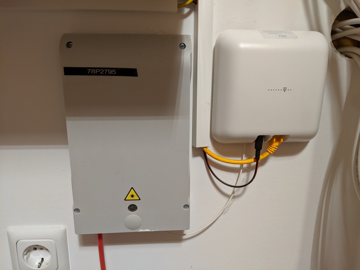

von Christian R. (supachris)
1. Telekom FFTH ist GPON.
2. Ja.
3. Siehe Bild. Links HÜP, verschlossen. Rechts GF-TA. Im Prinzip eine
Spleißbox mit Modem. Intern ist das Modem per kurzem dünnem GF Kabel
angeschlossen. Da ich ohne die LAN und Power Verbindung zu kappen nicht
raus bekomme, kann ich den Steckertyp schlecht sehen, tippe von der
Größe her aber auf LC.
Diese Faser ist aber nicht ummantelt, also zu einer Fritte führen wird
schwierig.

Ja schon, aber die "richtigen" LC Patchkabel sind deutlich dicker
ummantelt. Ich könnte jetzt mal messen gehen, aber die Faser samt Mantel
ist sicher nicht dicker als 0.5mm. Also die im GF-TA mit dem LC Stecker.
Die zwischen HÜP und GF-TA ist dicker, aber gespleißt.
Mein Tipp: Lass das Telekom Modem im GF-TA und fertig. Die 3 Watt machen
das Kraut nicht fett.

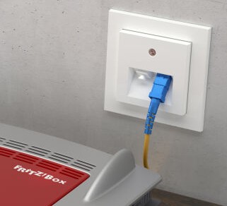

von fredl (Gast)
Moin
und danke für die vielen Tips zum unserem geplanten FTTH-Anschluß.
So wie im Bild zu sehe hätte ich gern unseren Übergabepunkt am Router!
Falls das ein LC-Anschluß sein sollte: Habe gesehen, daß es
LC/SC-Patchkabel zu kaufen gibt.
Wie willst Du denn mit einem einfachen Patchkabel von LC auf SC die
geforderte Rückflussdämpfung von mindestens 55dB (offen) bzw. 60 dB
(gesteckt) sicherstellen? Die einfachen, nicht angeschrägten Stecker
bieten doch nur ca. 26 dB. Auf Grund des Winkelfehlers dürfte auch schon
beim Übergang von LC/APC auf LC die Einfügedämpfung entsprechend hoch
werden und beim Übergang SC auf SC/APC noch einmal.
Folglich wäre ein Patchkabel von LC/APC auf SC/APC mit Monomode-Faser
geeignet, nicht jedoch eines von LC auf SC, womöglich sogar mit
Multimode-Faser.
UndNun schrieb:
> Hat da mal jemand Messwerte?
Ja, habe gemessen, 2...3 Watt an 12V.
Tja, das macht dir aber die Telekom nicht. Die verbauen das GF-TA, weil
das der Netzabschluss ist. Routerfreiheit hin oder her. Ich hab die
damals auch gefragt.
Der HÜP ist abgeschlossen und das Modem hat so eine ID, weil ja bei GPON
alle Teilnehmer der ganzen Straße auf einer Faser arbeiten. Das wird im
Modem gemultiplext und verschlüsselt. Mag sein dass die Fritte das kann,
aber äußerst fraglich ob die Telekom wirklich damit arbeitet.

Ich glaube, das Foto sollte eher Symbolcharakter haben... Wobei GPON
selbst mit Gradschliff noch funktioniert. Auch wenn das Pfusch ist.
fredl hat explizit geschrieben, dass er LC bzw. SC verwenden wolle,
womit LC/APC bzw. SC/APC ausgeschlossen wird.
Exakt.

von Reinhard S. (rezz)
Seh ich nicht so eng. Weil der Stecker ja trotzdem ein LC bzw. SC ist.
Blaue Stecker sind im FTTH-Bereich allgemein höchst unüblich.
> Ja, von UP-Dosen für sowas, inkl. Spleißmöglichkeit, träume ich auch.
So wie ich die UP-Dosen kenne, sind die kpl. aus Kunststoff ohne elektr.
Eingeweide. Von innen wird ein GF-Stecker mit dem Einführungskabel
eingeklickt, von außen dann der Stecker des GF-Patchkabels.
(Leicht schräg nach unten, wie auf dem "Symbolfoto" erkenntlich).
fredl schrieb:
> Natürlich würde ich dann ein Patchkabel mit Schrägschliff´+ Monomode-LWL
> kaufen, weil die f.b ja einen SC/APC-Anschluß hat u. T angeblich
> LC/UPC-Stecker einsetzt.
Kleine Korrektur, LC/APC. Also grün.
Ja, das gibts. Setzt halt aber voraus, das auf dem verlegten Kabel schon
ein Stecker montiert ist.

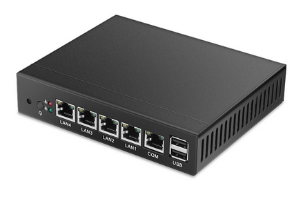

aber fritzen zum nur routen und nat machen .. ich weiss nicht
lieber nen simplen minipc z.b. nen j1900 als router einsetzen
der geht weder in die knie noch muss man sich mit mekrwürdigen nat
problemen rumschlagen, und gleich noch vernünftig ein Disk freigeben.
auch der heimische voipserver und webserver wird damit gleich noch mit
links erledigt.
Die alten Fritzen kann man dann intern als ATA missbrauchen und um
Sicherheitsprobleme von den Dingern muss man sich nicht mehr kümmern.
Aber halt nur für den technisch versierten.
