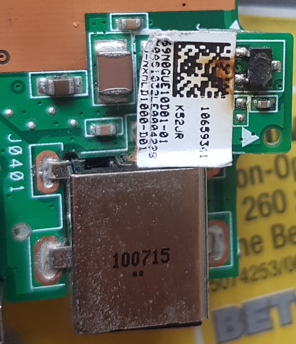

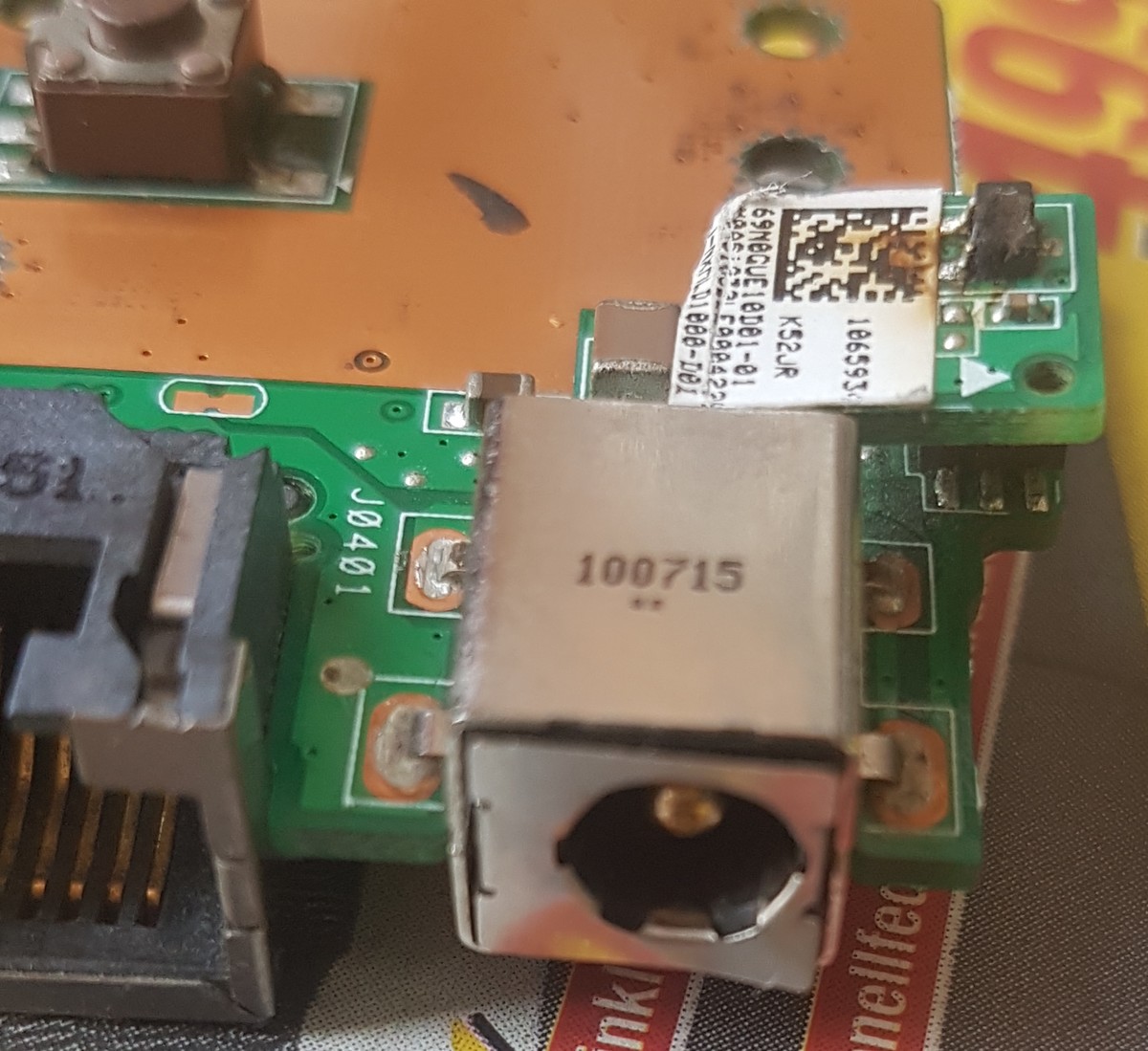

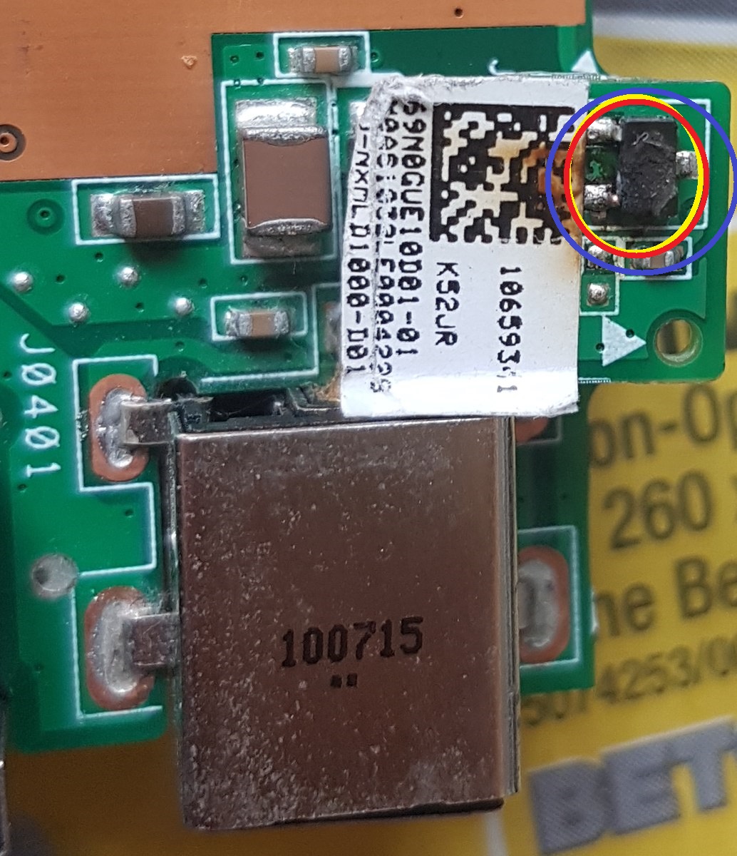

Asus X52D schrieb: > Identifikation eines ICs Zeig halt.
#6040586
so bitte schön

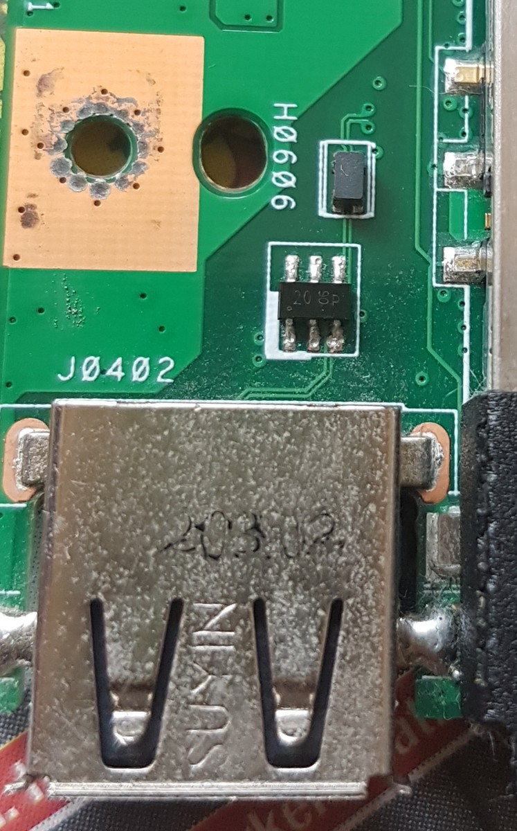

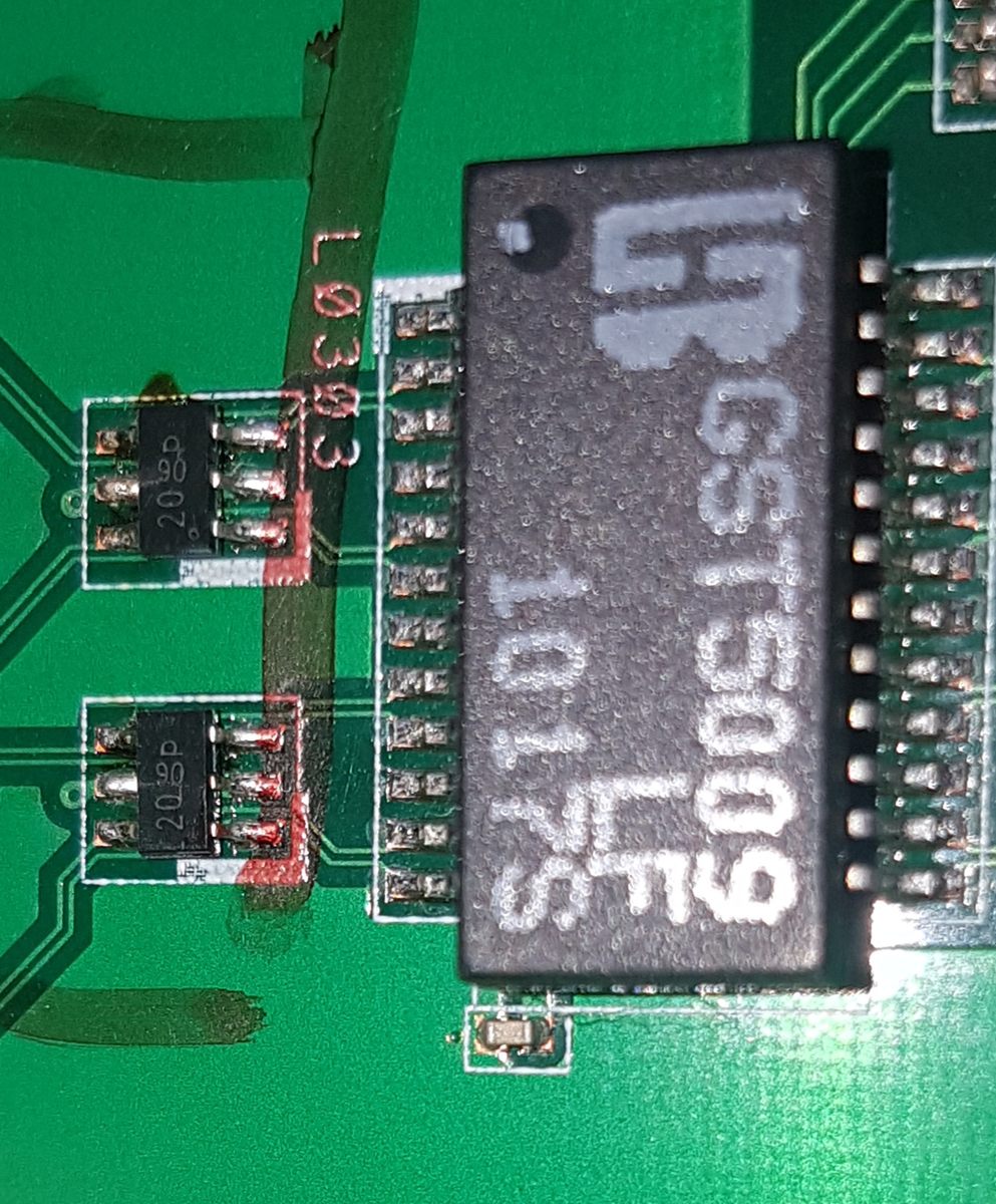

#6040592
noch ein ic Identifikation
#6040593
Das sind Diodenarrays zum ESD-Schutz.
#6040596
Asus X52D schrieb: > noch ein ic Identifikation Das ist ein Brikett. ;-)
#6040600
wo kann man die bestellen? danke
#6040613
Asus X52D schrieb: > wo kann man die bestellen? Die IP4220CZ6 gibts bei den üblichen Distris. Briketts gibts im Baumarkt.
#6040616
Ok vielen Dank ich wollte gerne IP4220CZ6 haben :-)
