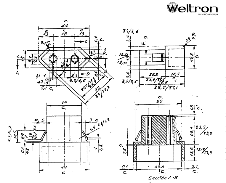

meine Suche nach einer schmalen 2-pol. Euro-Einbaubuchse war bisher
vergebens. Auch eine Ausführung für die Leiterplatte (stehend oder
liegend) fand ich keine.
Ich fand einzig einen Reiseadapter USA Kanada, der so halbwegs dem
entspricht, was ich suche:
https://www.ebay.de/itm/Eurobuchse-US-Stecker-Reiseadapter-USA-Kanada-a013-/390682520913
Gibt es keine Buchsen zum Einbauen oder Einlöten?
Klaus
#6040731
Unwissender schrieb:
> Offensichtlich, scheint dann aber auch das einzige Produkt zu sein.
> Erstaunlich: Beim Hersteller wird noch händisch bemaßt.
Vielleicht wird das ja schon viele Jahrzehnte unverändert gebaut.
Früher habe ich von Conrad auch eine etwas andere Buchse bekommen,
für die man nur zwei runde Löcher bohren musste.
